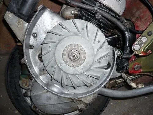

    Hallo da !
    Kann mir jemand sagen warum mein neues/ gebrauchtes Lüfterrad blockiert bei der endmontasche !?
    Wenn ich das Lüfterrad nicht oben habe und den kick betätige dreht sich die Kurbelwelle, aber sobald ich das Lüfterrad
    drauf mache blockiert alles und ich kann weder den kick noch lässt er sich in den gängen an schieben...
    Danke für die Hilfe im vorraus
    D-B

    Konus ist ok haben wir extra nochmal gecheckt (hab übrigens eine pk 50 s) die lüfa werden nicht mehr hergestellt angeblich also habe ich mir ein gebrauchtes besorgt ist optisch eigentlich top....

    richtig kleiner Konus !
    Ja ich habe minimalen spiel, bzw wenn ich das lüfterrad mit den Händen drehe geht das zwar sehr schwer aber lässt sich drehen, nur sobald ich es zu schraube geht da nixx mehr blockatooo totale....
    • June 12, 2009 at 19:30
    Entweder konus ausgenudelt oder falsch ! Gibt nur die zwei möglichkeiten , Stell mal ein Bild ein ...

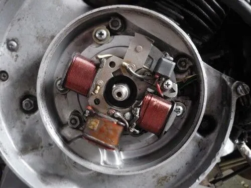

    mom.... mach ich[attach][attach=34389,'none','2'][attach=34390,'none','2']34[attach][attach][attach]34388[/attach][/attach][/attach]388[/attach][/attach][/attach]

    • June 12, 2009 at 19:36
    Hier ist das nicht das Polrad ?
    Gibts doch noch zu kaufen ...

    • June 12, 2009 at 19:46
    Hatte mal das selbe Problem,bei mir wars die Zündgrundplatte die nicht richtig justiert war.Einfach nochmal nachschauen ob die ZGP auch richtig drin ist.
    Viel Erfolg
    mfg Michl
    • June 12, 2009 at 19:48
    Sind die Schrauben der zündplatte vielleicht nicht weitgenug drin ? Da sind schleifspuren dran ...
    Vielleicht streifts auch bei einer der 3 Schraubenköpfe,wenns so ist dann einfach die Beilagscheibe weglassen.

    • June 12, 2009 at 19:51
    das habe ich mir auch schon gedacht sollte ich vieleicht andere schrauben rein machen oder

    • June 12, 2009 at 19:57
    Dein Pickup ist schraäg oder täuscht mich das

    • June 12, 2009 at 20:01
    Probiers einfach mal mit ner anderen Zündung!

    • June 12, 2009 at 20:08
    bei mir war das auch, und nach ewig langer Fehlersuche haben wir gemerkt, daß die Führung -wie heißt der "Ring" der das LüRa führt? 8|- minimal verbogen war. Mußt mal genau gucken
