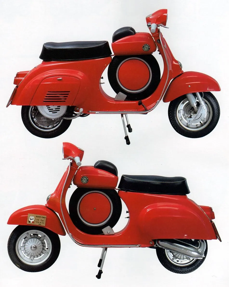

    schau Dir mal die Vespa 90SS an. Nur so als Anregung.

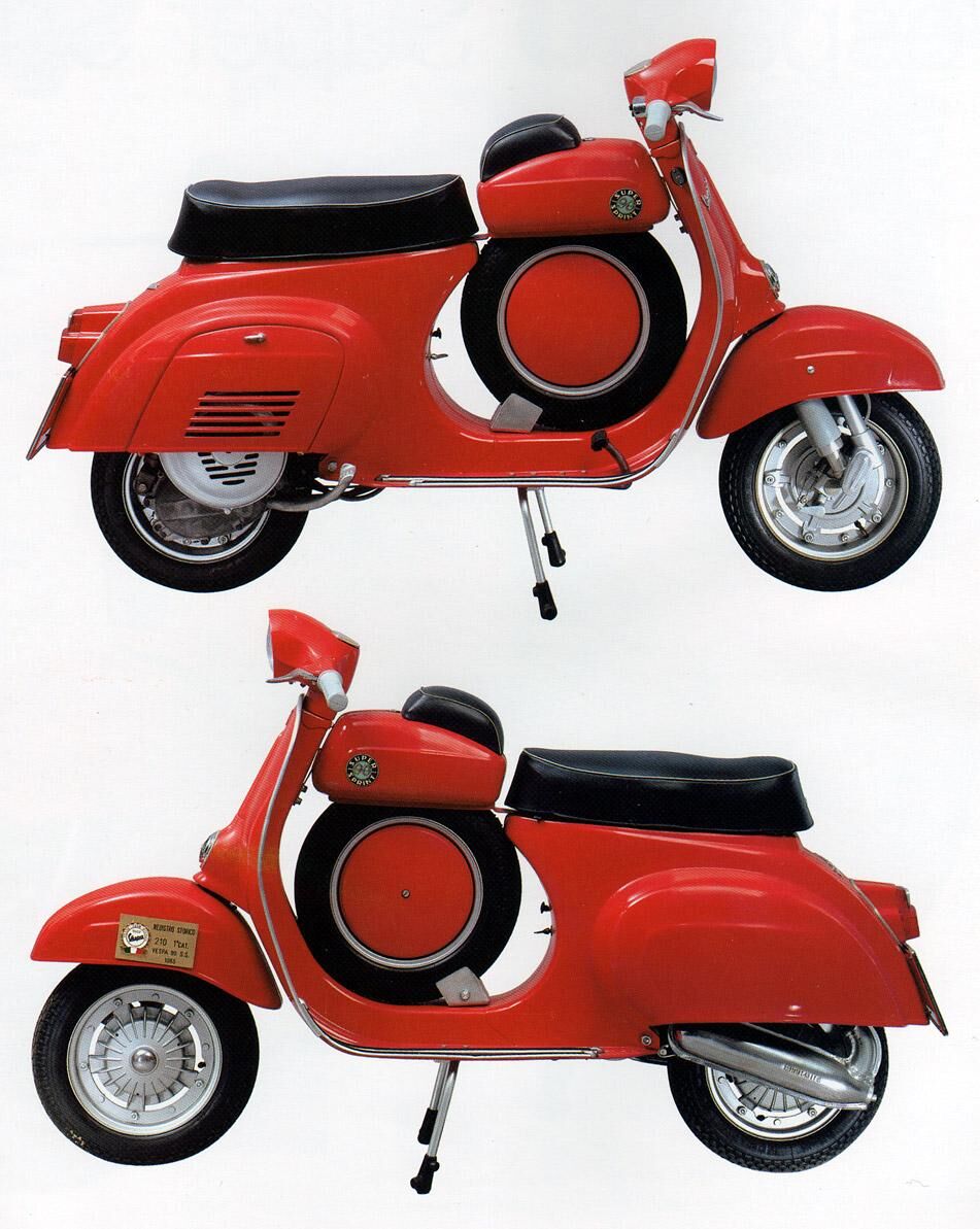

    Hier mal ein Bild.
      • 143.72 kB
      • 951 × 1,193
      • 992
  • Val´78
    70
    12
    Berlin
    P80X alt
    • July 25, 2007 at 13:13
    Moin!
    Danke für den Tip, aber Optisch ist das nicht so ganz, was ich mir vorgestellt habe.
    Dachte da eher an einen Rohrtank direkt hinter der Sitzbank, ähnlich wie bei der Desert-Vespa.
    Befestigt an der Sitzbankhalterung und mit zwei Lederriemen verziert.
    So in der Art, nur halt mir der PY-MY-Sitznbank.

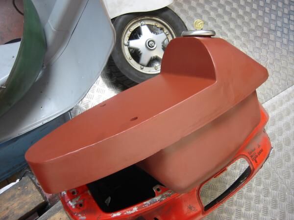

    Der Smallframe prototyptank (11 Liter) von S&S ist da wohl eher dein Ding
    Gibts im GSF nen Topic zu. ;)
    In der 250 N Demonstrator von S&S ist aktuell ein 7 Liter Zusatztank unter der linken Backe verbaut.
    Dann wird aber ne Pumpe nötig sein,die beim Prototypen flachfällt.

    Der Prototyptank ist ja schonmal nicht schlecht, aber bis ich den an den Rahmen angepasst habe, uiuiui!
    Da ist der Rohrtank schon wesentlich leichter zu realisieren, das Rohr mit Argon geflutet und die Enden verschweißt, einen Einfüllstutze rangeschweißt, Halterung ran und fertig.

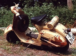

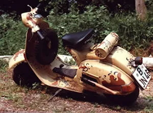

      • 22.1 kB
      • 300 × 223
      • 1,067
    Einmal editiert, zuletzt von Val´78 (July 26, 2007 at 07:21)

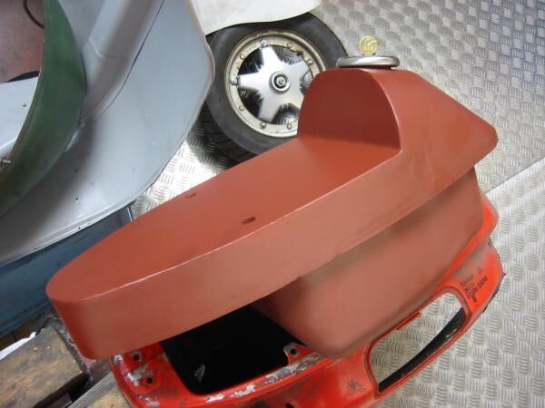

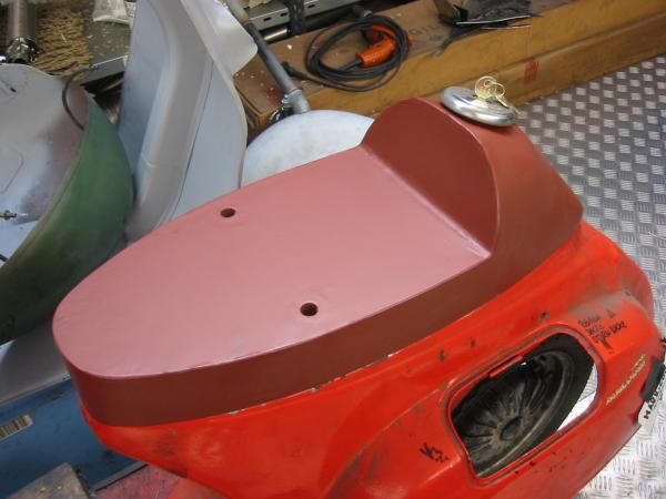

    Das Rohr auf dem Bild von Berts Scooter ,einem von 3 der legendären Desert Formation, war aber kein Zusatztank.
    Schnellverschluß wäre ne Maßnahme aber zu frickelig und umständlich.
    Für die Cosa gibts ja so einen Reservekanister der genau ins Helmfach paßte
    Den konnte man via Y stück an den Zulauf des Orginaltanks flanschen und so zum Reservetank umfunktionieren.
    Wenn schon dann eher so.
    Klar Loch bohren ,kann man bei Fahrten ohne R-Tank doch mit ner Blende aus dem Zubehör Stilvoll verschließen.
