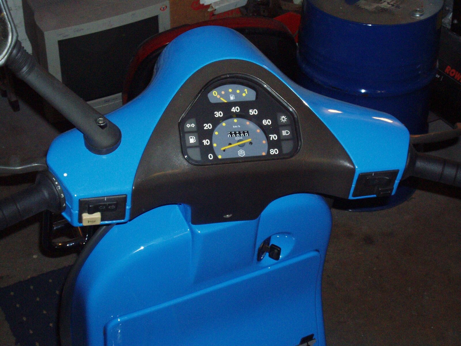

    Da dies meine erste Vespe ist und ich mit den ganzen Modellen noch nicht so firm bin ,bin mir jetzt nicht ganz sicher obs ne xl1 oder wahrscheinlich xl2 ist?
    Bj ist `91 und auf dem Typenschild Steht nur pk50 XL. Die suche nach der Fahrgestellnummer (VA52T3015xxx) hat leider noch kein ergebnis gebracht da die gefundenen Listen nur bis Bj`90 gehen. Oder is ab 91 alles xl2? Würde mich wenn schon nicht schalten wenigstens über ne variomatik freuen ;)

    hab auch eine Bj. 91, VA52T........ ist auf jedenfall eine xl2, 91 wurde die xl1 nicht mehr gebaut!!! nur elektrostarter und sie ist selbstmischend d.h. es gibt einen öl- und bezintank!!! hab mit der ne menge elektrik probleme gehabt, aber mit nem schaltplan blickt man auch bei dem kabelchaos durch!!!

    Ist ein eckiger Tacho und ne XL2!

    Unterschied XL1 und XL2:
    XL1: Motor mit Kickstarter und Riemenspanner
    zum Teil noch Plurimatik, andere Zündankerplatte
    Lenker mit rundem Tacho
    Andere Griffelemente
    Anderes Handschuhfach. etc. pp.
    Also doch einige Unterschiede. Aber: Die Teile sind i.d.R. kompatibel
