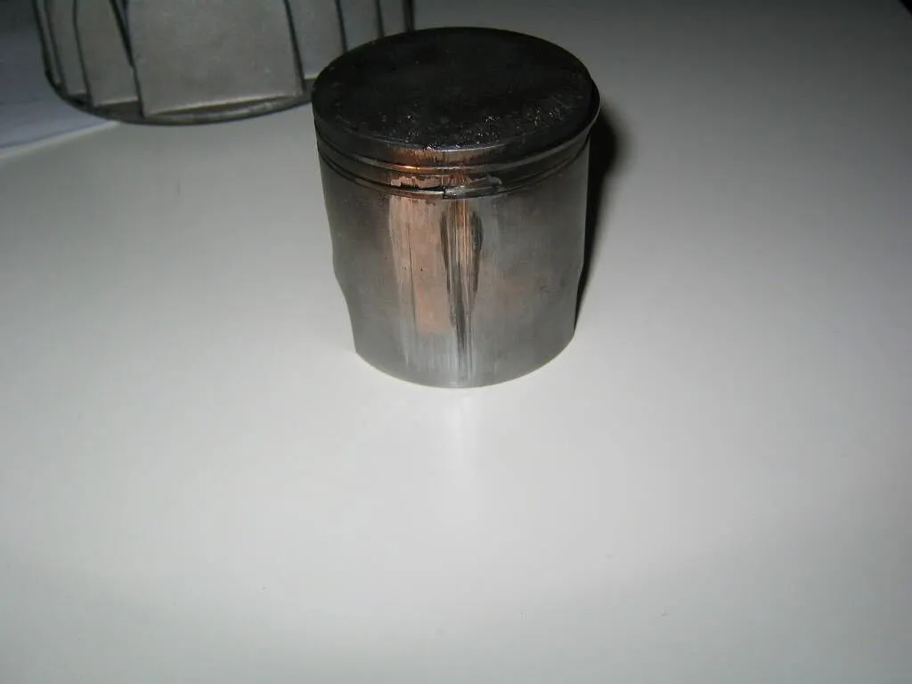

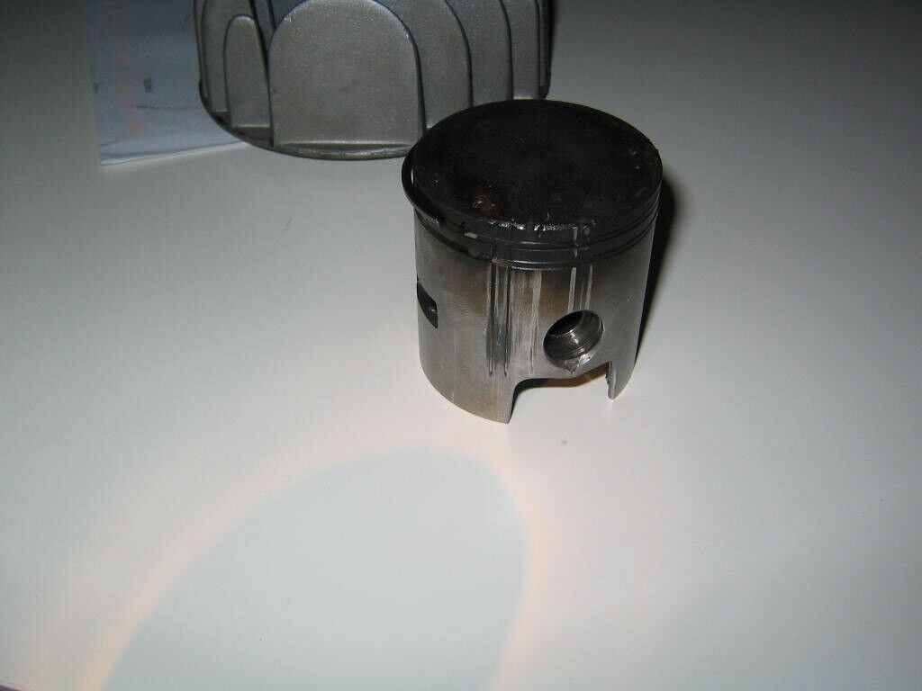

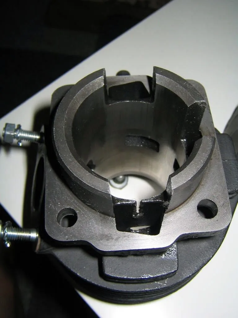

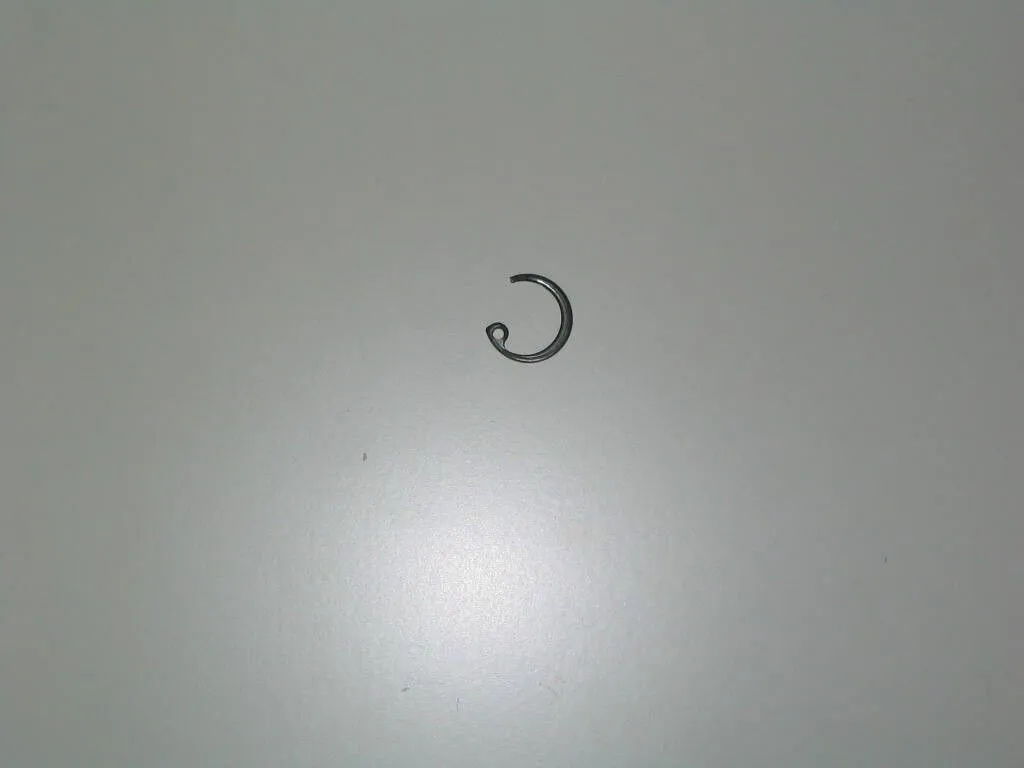

    So der Grund des Problems ist bzw. war mein nagelneuer dr 75 hab gerade den Motor ausgebaut und dann den zylinder runter, da ists mir ganz schlecht geworden :+1 einer der Segeringe, die den Kolbenbolzen halten ist vermutlich gebrochen (war nur noch der halbe drin) und hat den Kolben zermahlen....
    Also immer schön neue Segeringe verwenden...
    Ist sicher ratsam den Motor zu spalten und mal das Kurbelwellengehäuse zu prüfen und zu reinigen...

    liegt aber nicht daran das du keine neuen segeringe genommen hast sondern die falschen. so wie ich das sehe haste die ori. pia segeringe genommen. du musst aber die segeringe nehmen die beim dr dabei sind. das profil im dr kolben für die ringe ist rund und die ori sind eckig. die können da leicht rausrutschen. also nimm beim nächsten mal lieber die, die dabei sind.

    Ja und ich hab noch gedacht die, die dabei waren sehen so billig aus nimmst mal die alten...
    Hast Du den Motor dann auch gespalten um das kurbelwellengehäuse zu reinigen? die Kolbendichtringe sind total zerlegt und ich vermisse ein ca 1 cm langes stück...

    Ich hatte das glück, das der segering am stück im kolben gesteckt hat. deshalb hab ich nicht gespaltet.
    Ich glaube das das stück bei dir noch drinne liegt so wie der überströmer aussieht. aber ich würd versuchen die kurbelwellenkammer zu säubern bzw. fluten mit nem reiniger, reines benzin wär besser, nicht das die simmerringe vom bremsenreiniger oder kaltreiniger angegriffen werden. Danach dann mit druckluft ausblasen. wenn das nicht hilft vielleicht noch aufn kopf stellen den motor und schütteln aber ich glaub da ist motor spalten schneller.

    Ja hab den Motor gespalten und so einiges an gerümpel raus geholt... hat. aber da ist wohl auch schon was in den Auspuff geflogen...
