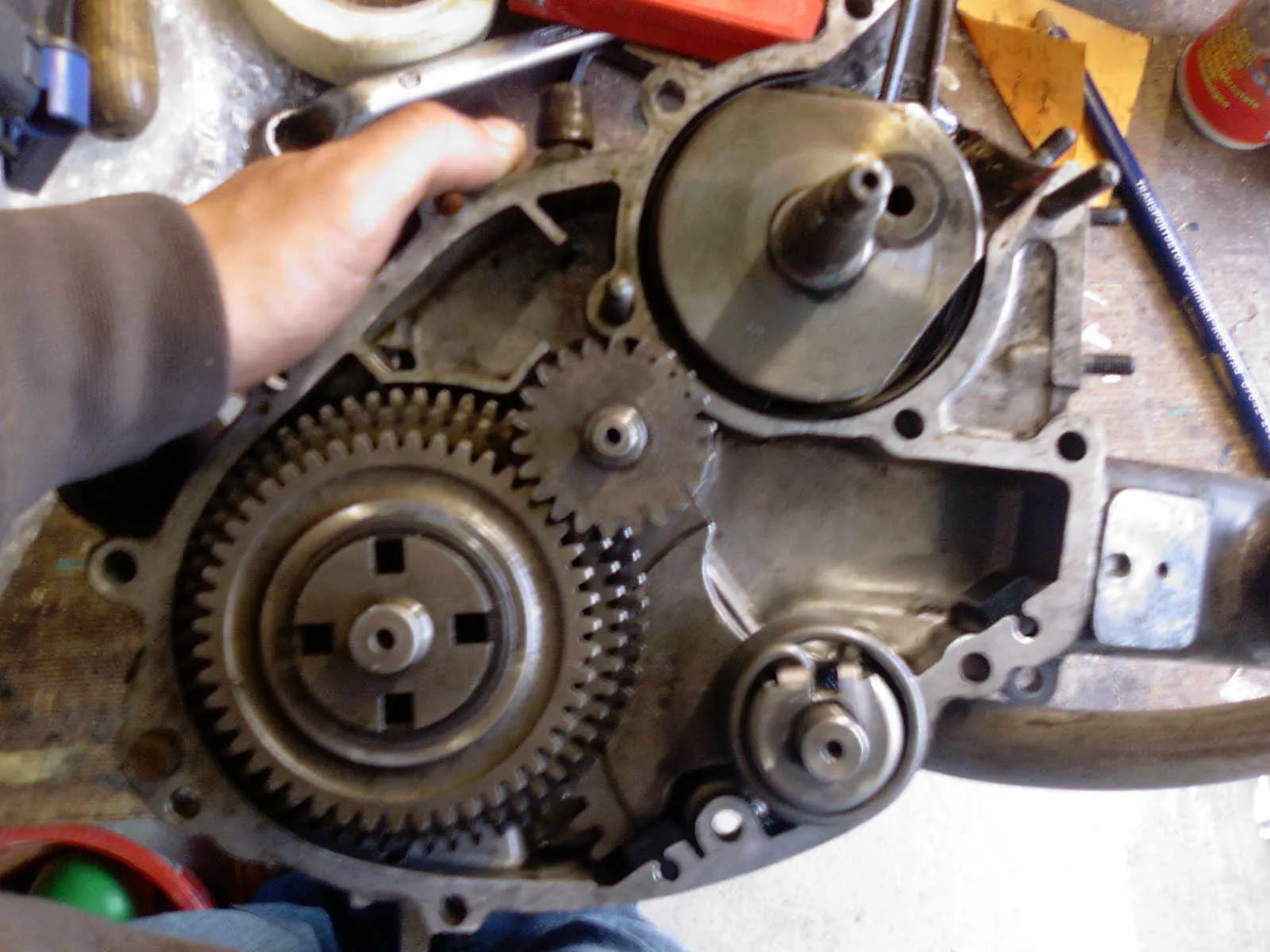

    hallo zusammen.
    habe heute angefangen meinen motor zu spalten. ich will die simmerringe,die dichtungen und das schaltkreuz falls nötig wechseln.
    beim spalten sind ein paar fragen aufgekommen:

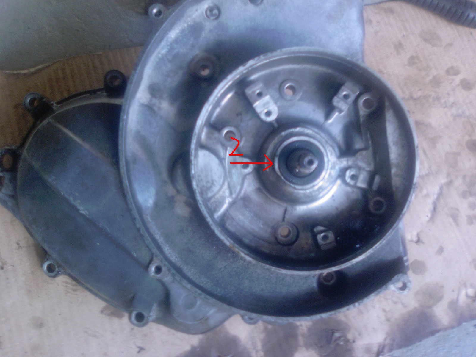

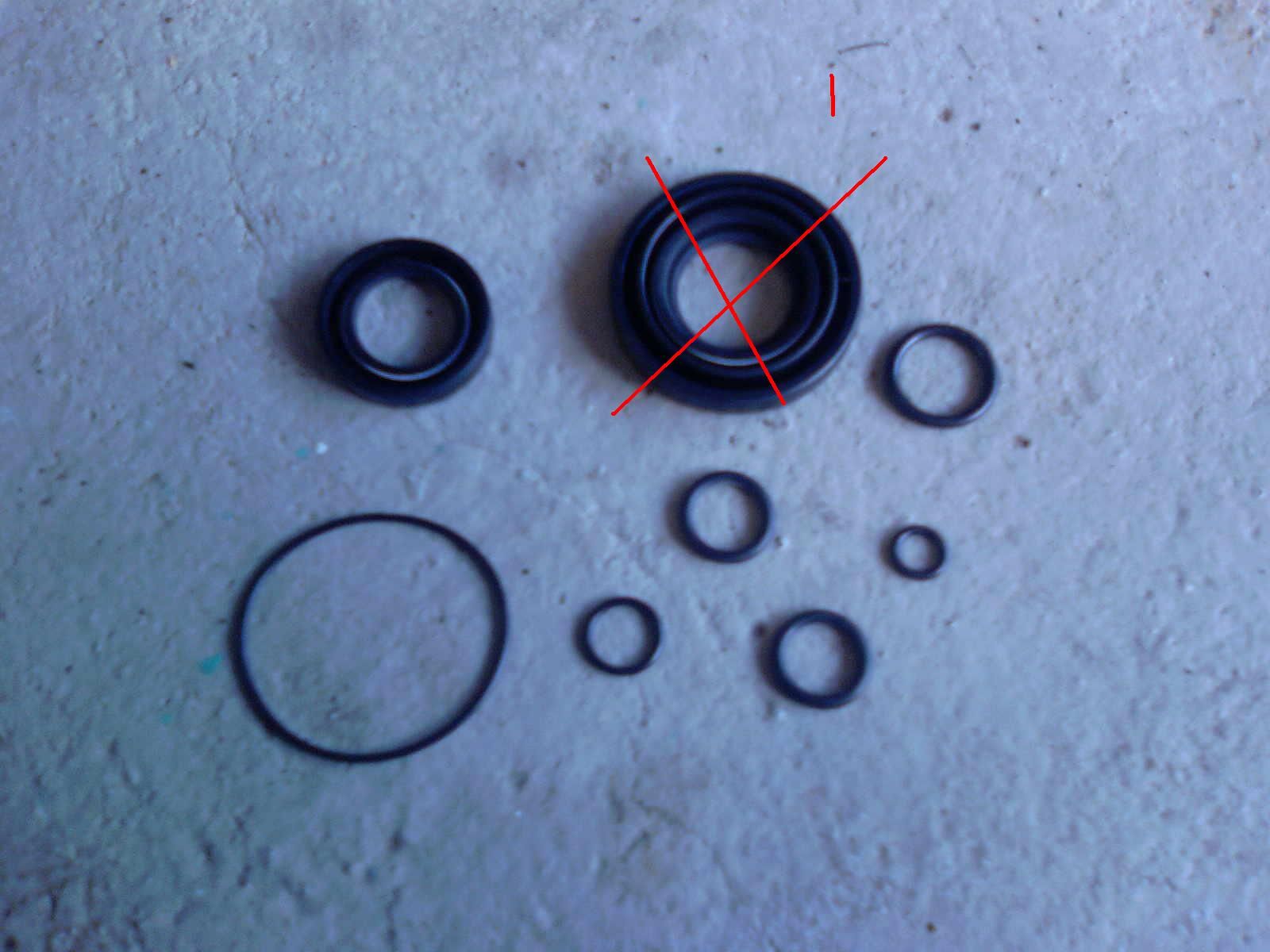

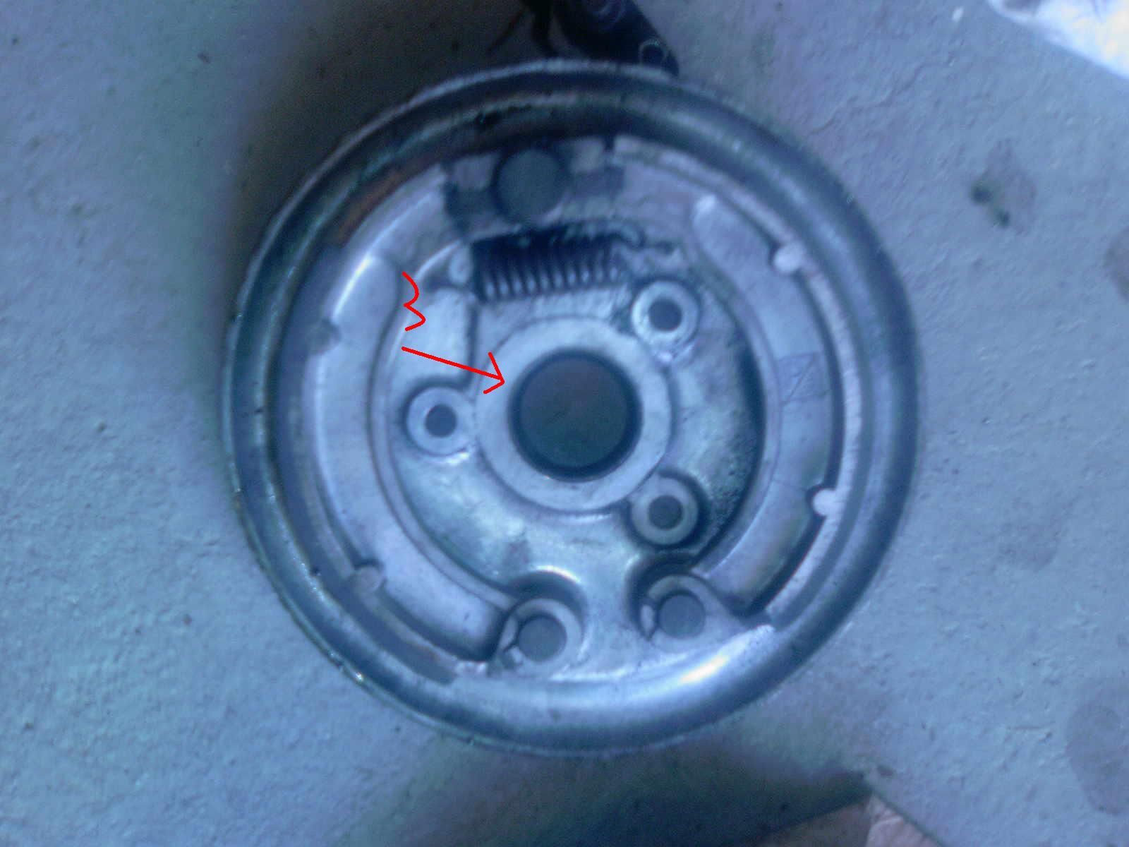

    1.ich weiß von 3. simmerringen.
    den ersten(rote 1) hab ich schon ausgetauscht.
    sind 2 und 3 die richtigen? der 2. liegt also an der kurbelwelle und der 3. auf der innenseite der bremsankerplatte.korrekt?
    2. Im 4. bild hab ich mal alle gummidichtungen abgelichtet. kann mir wer sagen wo die alle hinkommen sollen ?(

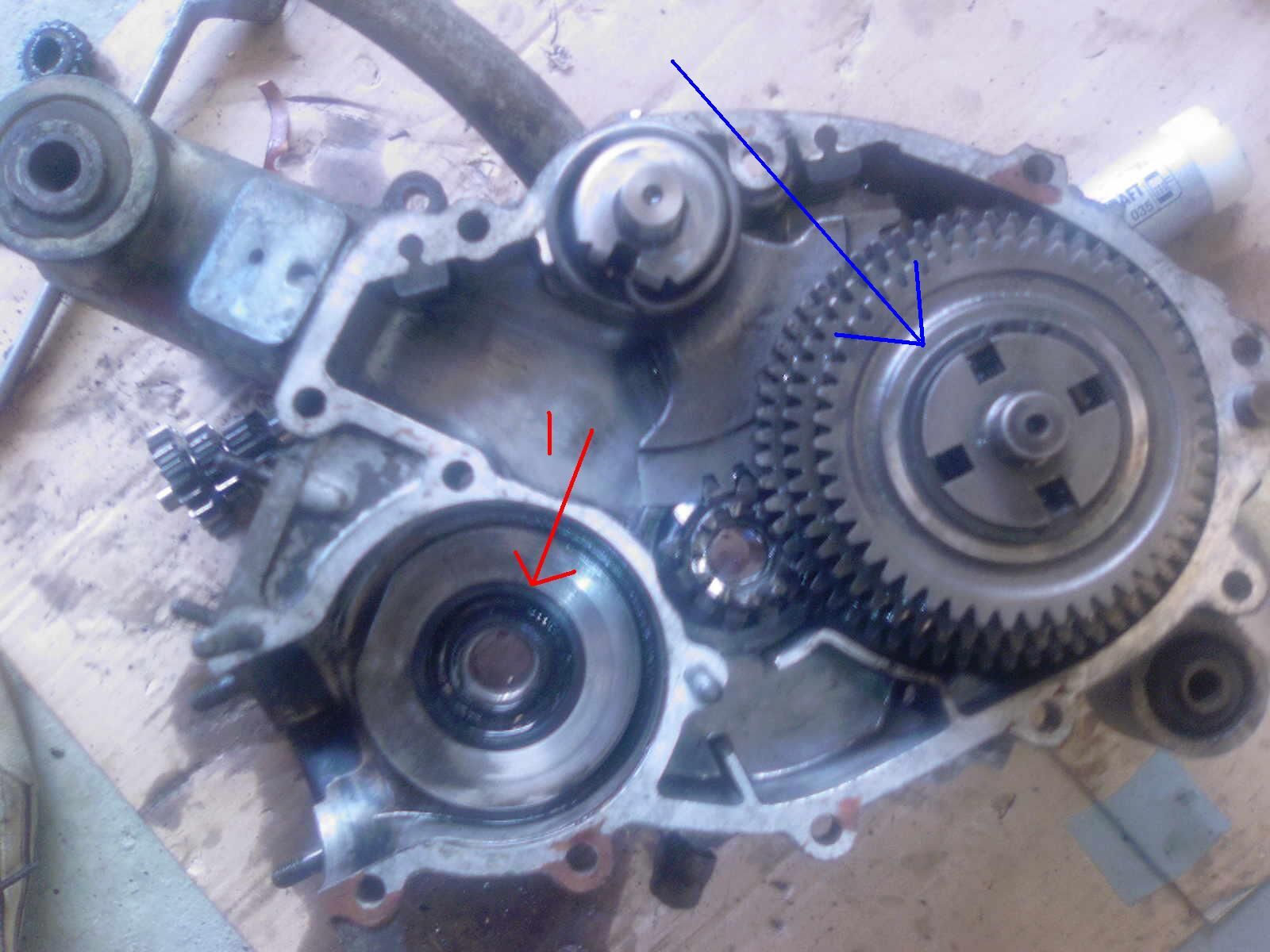

    3.wie bekomme ich das schaltsegment heraus(blauer pfeil in bild 1)? mit dem gummihammer hab ichs nicht geschafft. bei eingelegtem gang und bei nicht eingelegtem.
    danke schonmal im vorraus!
    gruß, schieber

    • June 22, 2009 at 19:22
    1. korrekt!
    2. o-ringe: kuluhebel, schaltarm, kicker, der große sollte fürn gaser sein
    3. die haupt welle müsste eig mit dezenten schlägen aus dem lagersitz rutschen, wenn nicht musst du ein wenig mit fire&ice arbeiten.
    aber nur ein wenig rausklpfen udn dann die schaltsteinchen ausfädeln.

  • Basjoe
    4,342
    830
    Dietzenbach
    so langsam zu viele
    • June 22, 2009 at 19:23
    Hi
    1. ich kenn auch nur 3 simmerringe.
    2. die restlichen gummidichtungen sind einmal kickstarterdichtung, kupplungsarmdichtung und schaltarmdichtung. das große müsste vergaser(schwimmerkammerdeckel) sein.
    3. ungefähr 1 cm neben deinem blauen pfeil siehste den großen seegering, abmachen und die zahnräder entnehmen. Dann die führungsstifte der schaltwelle lösen. schaultklaue raus und dann kannste die welle rausschlagen.
    mfg basjoe

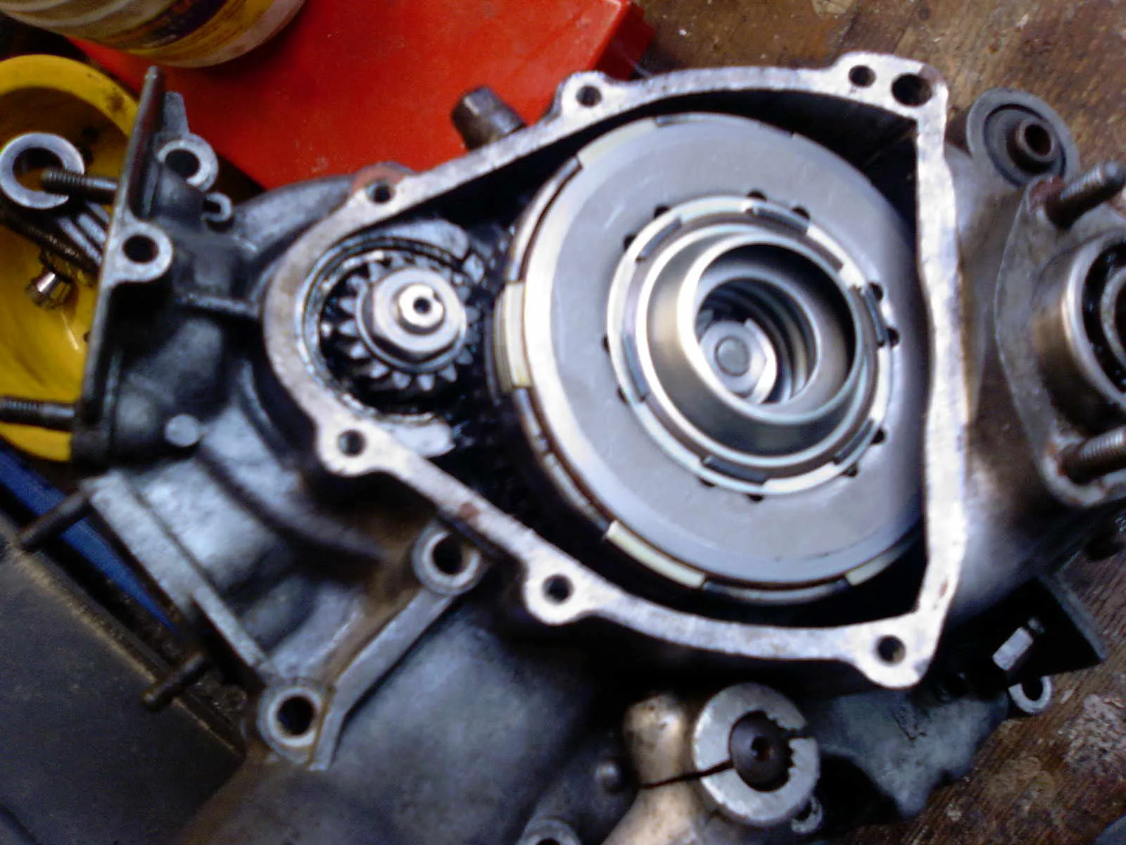

    - woran erkenne ich eigentlich ob die kupplungsbeläge noch gut sind? habe zwar wirklich keinen verschleiß feststellen können, wusste aber auch nicht wo ich hinschauen musste.

    • June 22, 2009 at 19:37
    wen sie schwarz sind und/oder glänzen und schimmern. schwer zu erklären...
    tausch sie einfach mit aus, auf die paar euro für die beläge ist geschissen und dann isses gemacht :thumbup:

    beim `Rausschlagen der Hauptwelle unbedingt, sobald sie locker ist, aufhören !
    Sonst kann die Schaltgabel und die im Alugehäuse befindliche Lagerung zerstört werden! Das Motorgehäuse wäre dann nur noch schrott. :wacko:

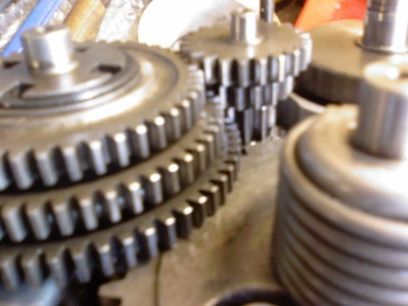

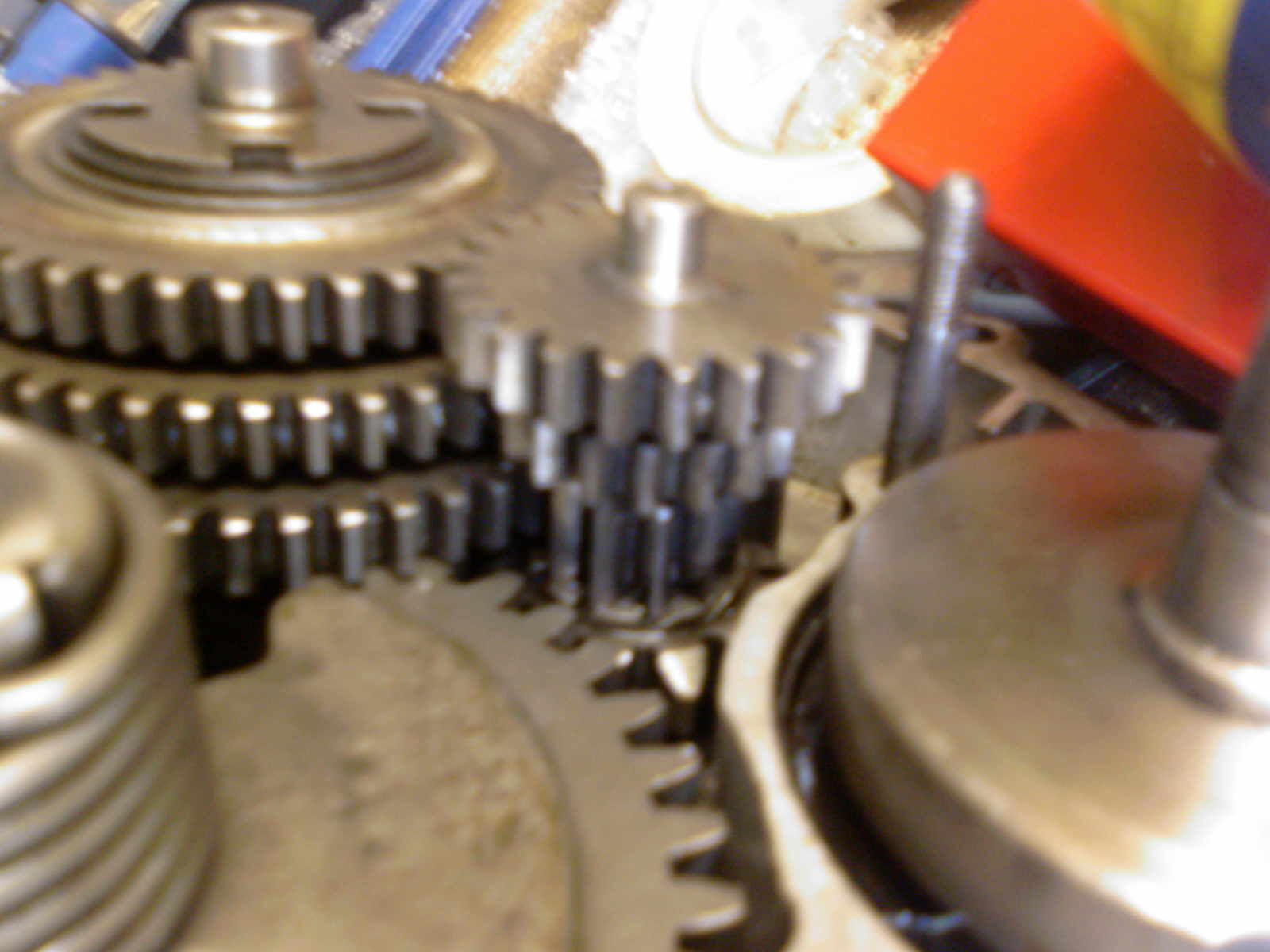

    • July 15, 2009 at 13:20
    so die herren :)
    dichtungen und simmerringe sind ausgetauscht,vespalackierung steht vor der türe und ich bin kurz davor den motor zusammenzusetzen.
    bevor ich was vergessen habe frage ich nochmal nach.... kann man wahrscheinlich nicht aaaaaallzuviel erkennen aber man kanns ja versuchen
    ist so alles richtig?

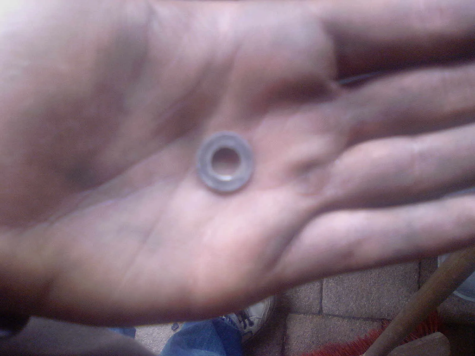

    Diese unterlegescheibe lag noch neben dem gehäuse :S gehört die zufällig unter die mutter die auf der sicherungsplatte der kupplung liegt? (Sie muss nicht zwingend zum motor gehören :whistling::rolleyes: )

  • Vespa&RocknRoll
    2,305
    404
    RLP
    Vespa 50n Bj. 1972
    • July 15, 2009 at 18:08
    welchen durchmesser hat den die distanzscheibe?
    so wie ich das sehe ist sie eher eine der Scheiben für die Motorgehäuseschrauben.

  • Acid
    1,135
    220
    V50N Special V5B1T
    • July 15, 2009 at 18:14
    steck den tannenbaum und die kurbelwelle lieber in die andere motorhälfte zum zusammenbauen. erleichtert das ganze ungemein (tannenbaum geht evtl so, aber KW solltest du auf jedenfall in die andere seite stecken)

    • July 15, 2009 at 18:28
    und kupplung dann erst später verschrauben meinst du ? danke für den tip!
    das mit der unterlegscheibe ist gut möglich.

  • Acid
    1,135
    220
    V50N Special V5B1T
    • July 16, 2009 at 20:27
    also ich setz die kupplung selber eigentlich immer als allerletztes ein

    • July 17, 2009 at 09:41
    hattest recht. tannenbaum muss! von der andren seite kommen.kurbelwelle muss nicht.
