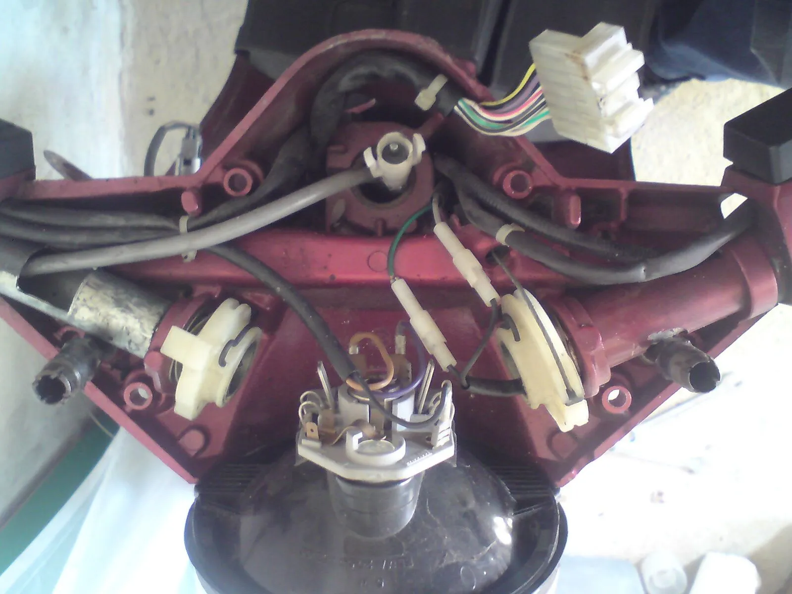

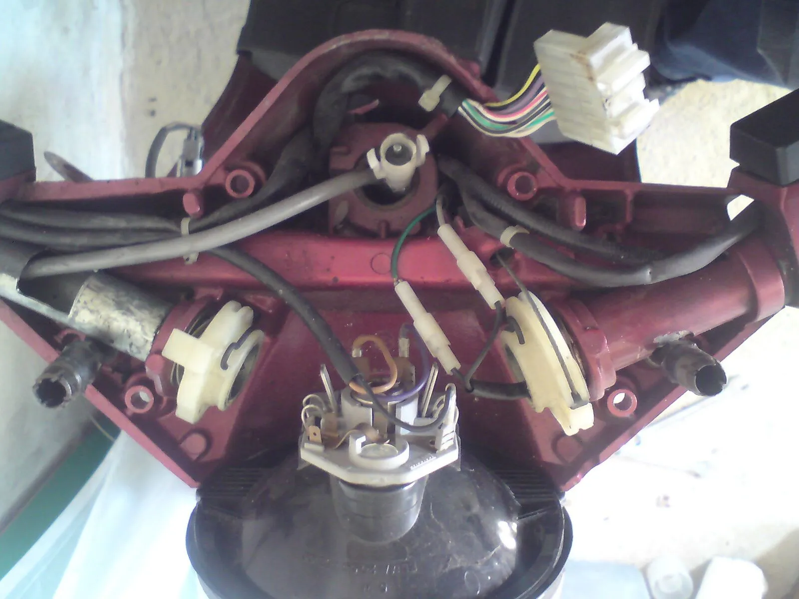

    • June 29, 2009 at 09:20
    Hallo, ich häng mal ein bildchen von einer alten PK dran. Das Prinzip für die Funktion der Züge ist hier eigentlich gleich, nur dass man hier wie du siehst wesentlich besser dran kommt. Reihenfolge:
    Distanzscheibe aus Lenkerinnenrohr, Federscheibe hinterher, Plastikrädchen drauf stecken, mit Splint sichern, Innenzug einhängen, fertig
