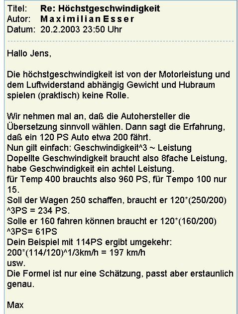

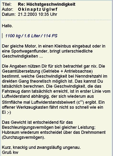

    Für die erreichbare Geschwindigket, ist an dieser Stelle die Kraft zu sehen. Ein anderer Auspuff verändert meistens nur das Geräusch, erhöht aber nicht die PS-Zahl.(bei 2-Takt Motoren)
    Die erreichbare Geschwindigket hängt von der maximalen Drehzahl des Motors und der Gesamtübersetzung und dem Wiederstand (wind, Roll und Reibung) Da dein Umbau die Leistung nur unwesentlich erhöht hat, kommt jetzt hier der DÄMPFER: für doppelte Geschwindigket wird die ACHTFACHE Leistung benötigt. In den Beiträgen unten mrhr zu diesem Thema. Noch ein Wort zum Auspuff, anders als beim 4-Takter ist der Auspuff beim 2-Takter Teil eines abgestimmten Systems. Zuviel Wiederstan ist genau so leistungsmindernd wie zu wenig.
    Noch eine alte Rennfahrerweisheit: Leistung (PS) ist durch nichts zu ersetzen, außer dur noch mehr Leistung.
    MfG klaus
