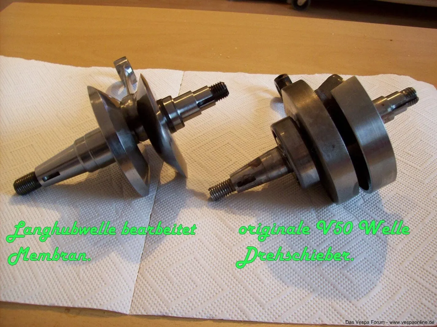

    passt auch. aber die 140€ würde ich wie folgt anlegen.
    1. diese kurbelwelle kaufen --)LINK zur KuWe
    2. PN an diesen Mann schrieben --) LINK zu kabaschoko
    3. sich freuen weil man ne porno schamlippenwelle aus meisterhand bekommt.
    hier mal ein bild wie die wellen von ihm aussehen. vor und nach der bearbeitung.
    gruß dominik
    Hagen: hab mir mall schnell ein bild von dir ausgeliehen hoff du bist nicht böse. ;)

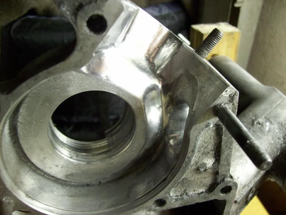

    Zum Thema Motor bearbeiten: Ich habe mich hier dran gehalten. http://www.vespa-hamburg.de/pages/projekt.php?show=000026
    Hier meine bearbeitete Hälfte:
    STOP!!! bevor heir noch weitere Fotos von bearbeiteten Gehäusen auftauchen sollte der Topiceroffner mal sagen ob er das ganze auf Membran fährt ,den darüber hab ich noch garnichts gelesen :-9
