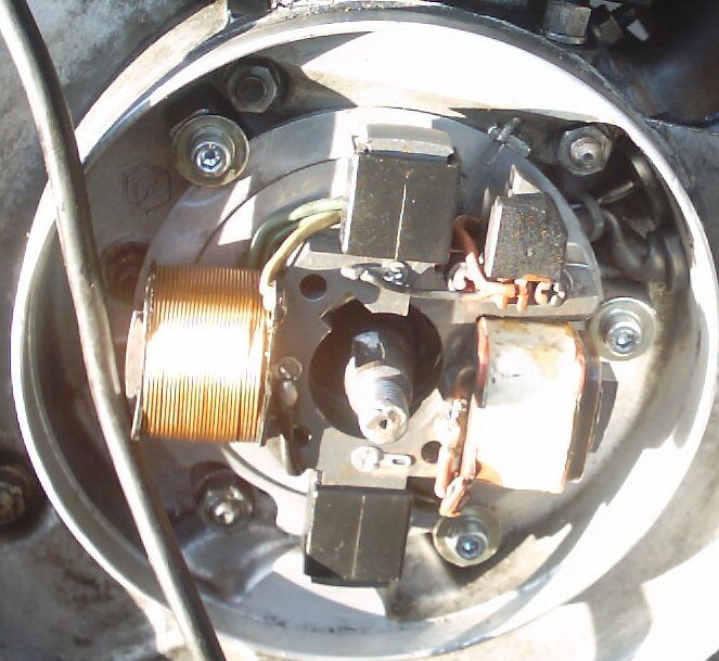

    • August 15, 2007 at 00:02
    • #24
    Die Markierung ist auf 1 Uhr
    Die Nut ist beschädigt

    • August 15, 2007 at 00:13
    • #25
    also wenn man das polrad unten hat sieht man das zündungszeug auf dem bild?
    geht das rad gut ab? wenn sie nicht stimmt muss ich den bolzen wo das pol rad drauf kommt in die ein uhr stellung drehen?das die markierung von dem polrad uach uaf ein uhr steht?
