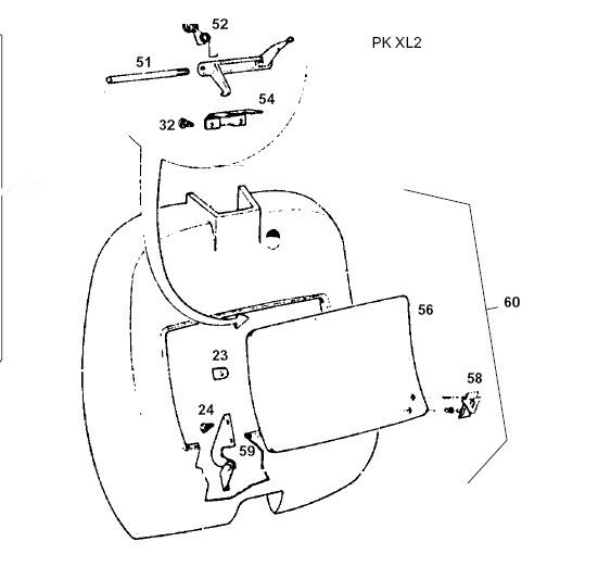

    An einem XL2 Gepäckfach ist der Verschlusshaken am Deckel abgebrochen.
    Ich möchte das reparieren.
    Kann mir einer ein Bild und vlt. die Maße für den Haken geben?

    Naja erstmal die Explo im Anhang. Hab ich hier ausm Forum!
    Die Maße des Hakens würd ich dir zwar gern vermessen aber meine Kleine steht noch bei meinen Großeltern
    in ich darf sie fahrn und poliern und drann rumschrauben aber sicherheitsverwahrung...
    gz, Andi

    Hi ich kann Dir die Masse auch nicht geben, dafür müßte ich das Gepäckfach abbauen. Aber wenn du diesen Hebel anfertigen willst, genügt für die Masse der Rest der noch da ist.
    Das abgebrochene Stück sollte noch hinter dem Fach liegen, da es nicht herausfallen kann. Wenn Du aber den alten Hebel nicht mehr hast, wird es schwierig. Da kannst Du nur versuchen bei E-Bay was zu finden. Die form des Hebels ist zimlich kompliziert. Da isr erstens ein Röhrchen, andem einen Ende der Haken der die Klappe hält. An der anderen Seite ist ein Winkel welcher mit dem Schloß betätigt wird.
    MfG klaus

    • August 14, 2007 at 12:55
    es scheinen nur 32 und 54 zu fehlen.
    Der Rest ist dran und heile

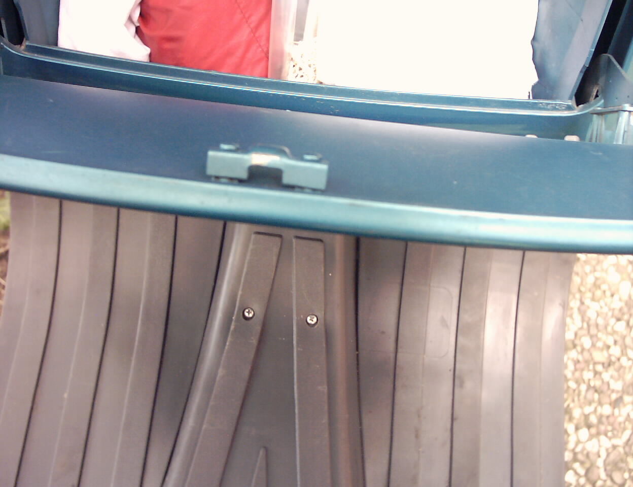

    Hi sind die die zwei Nippel auf der Klappe noch da, in welche die Schrauben kommen? Als Anhang mal ein paar Bilder.
    MfG

    • August 14, 2007 at 14:40
    genau das!
    dank dir
    Werde versuchen mal improvisieren müssen
