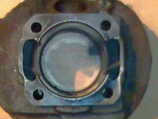

    bin beim Zylinderüberströme fräsen abgerutscht und in die Zylinderlaufbahn reingekommen dadurch ist etwas tieferer Kratzer quer der Laufbahn entstanden.Hab leider kein Foto,kann ich den Zylinder jetzt wegschmeißen oder macht das nicht so viel aus? :-1

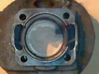

    :( hier auf dem Bild ist der Kratzer zu erkennen

    ist nicht schlimm.
    ein bisschen mit schleifpapier den krat wenn vorhanden wegschleifen und gut ist.
    mfg basjoe

    man sieht es zwar schlecht.aber würd ich auch sagen bisschen schleifen und gut is...
