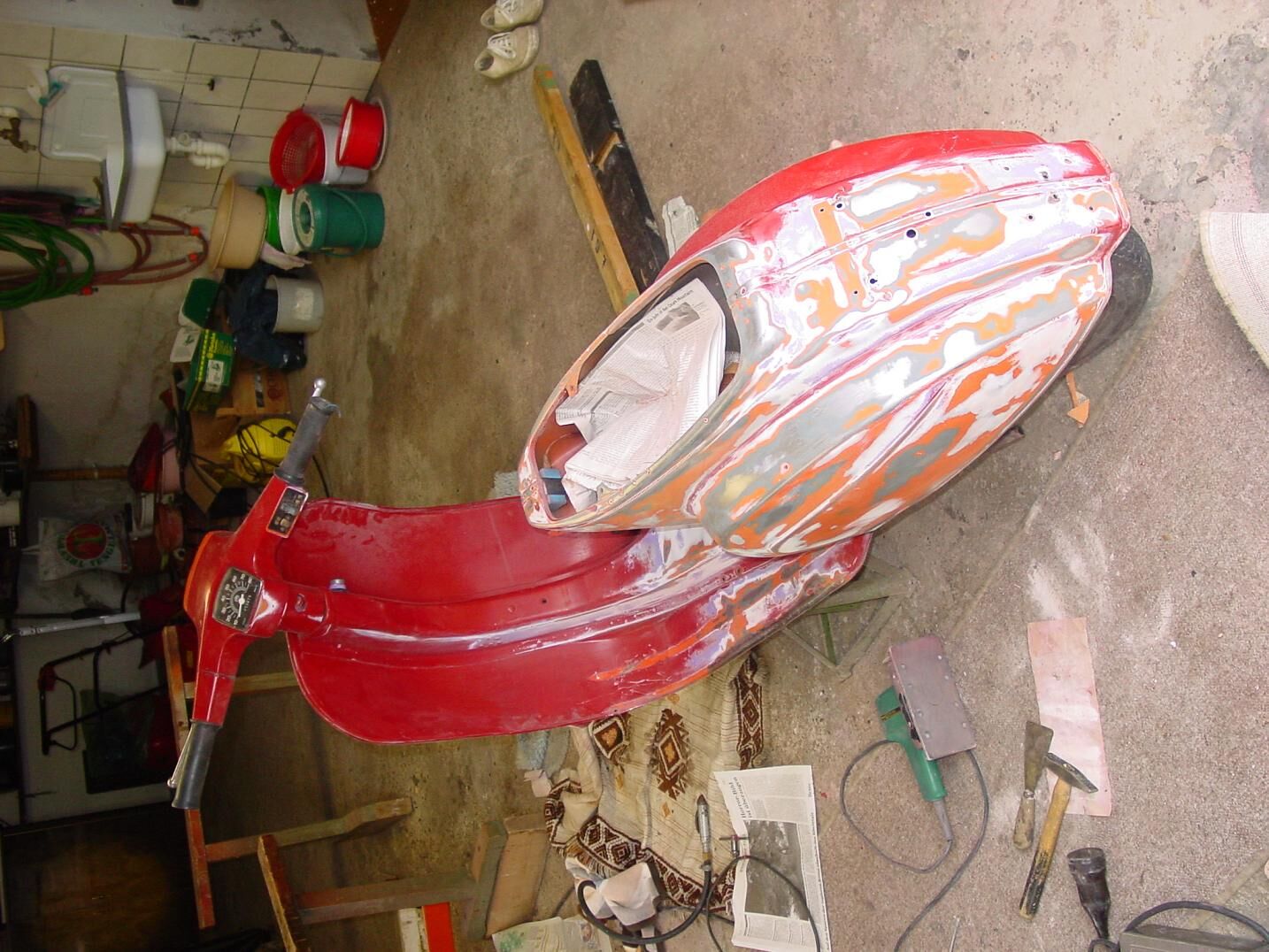

    ich restauriere zur Zeit eine Vespa 50N und habe folgende fragen:
    Wo bekomme ich die Chromleisten für das Beinschild her? Bekomme ich mit den Gummi Kantenschutz in chrom-optik das selbe Ergebnis? Was für ein Spiegel ist Original dran? Rund oder Eckig?
    Passt auch eine Mono sitzbank drauf oder ist die zu kurz?
    gruss
    Mr Special

    - monositzbank passt (muss natürlich für v50 sein)
    - die leisten fürs trittbrett bekommt man sowohl bei ebay als auch in jedem shop (z.b. artikelnr. 720060 im rollerladen
    - original ist ein runder spiegel dran
