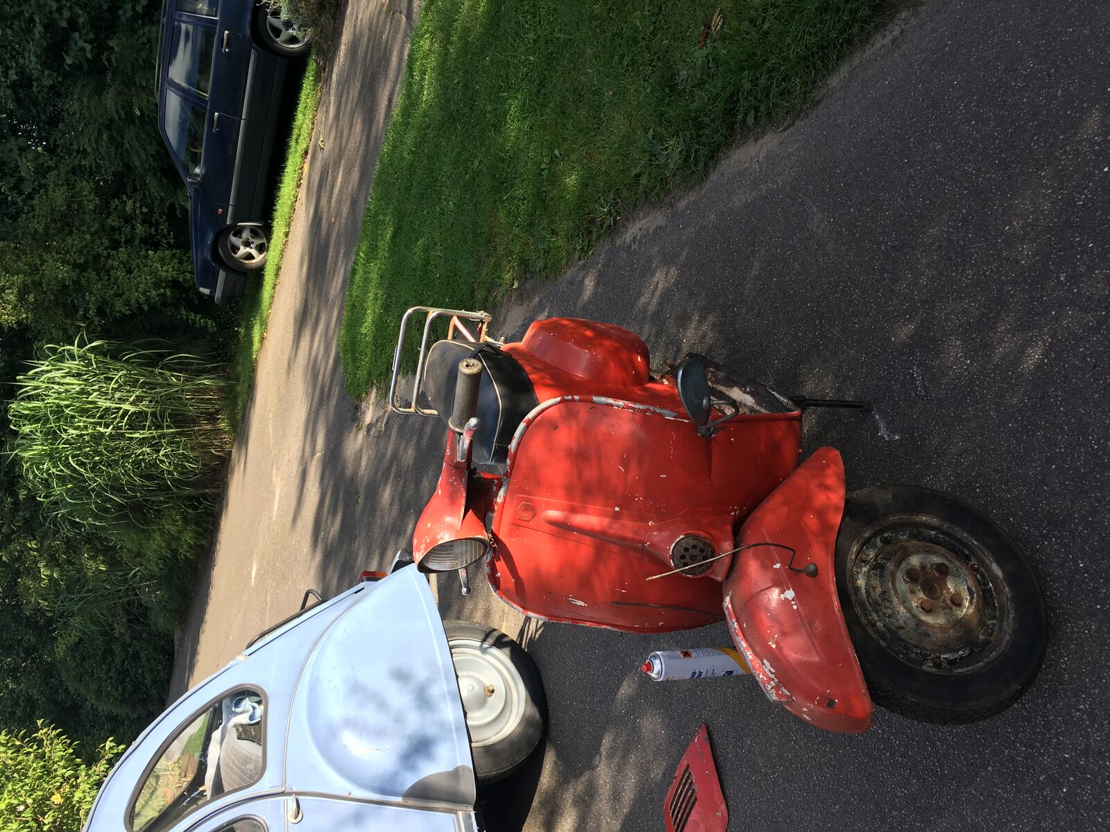

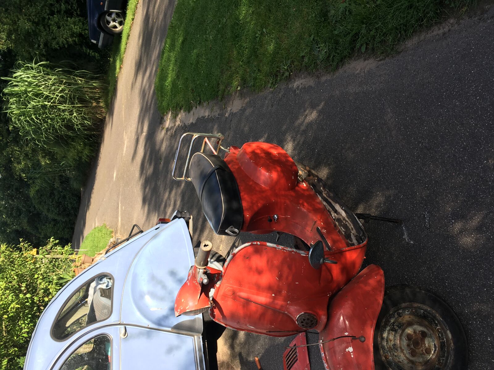

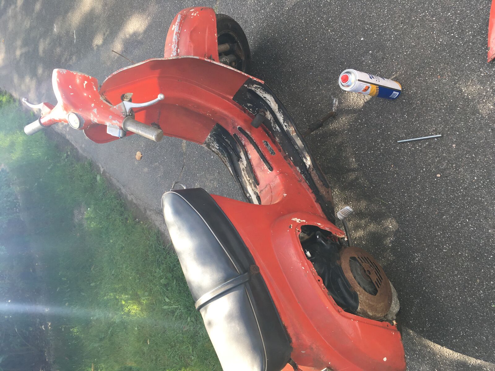

    Hier sind die einzigen Bilder, die ich noch auf meinem Handy hatte von der 50 N. Und ja ich finde es auch schade, dass die Vespa so heruntergekommen ist :(, aber wenn sie wieder vernünftige laufen sollte, kann man ja auch darüber nachdenken ihr einen neunen Lack zu spendieren :)

    Damit sind wir auch schon beim Thema : ja, es ist ein Smallframe Motor. Ein anderer passt da auch gar nicht rein. Guck dir die Motor Nummer an und gebe sie mal bei scooterhelp.com ein. Dann weisst du genau, um welchen Motor es sich handelt.
    Den Tank kannst du auch mit einem Wasser /Kies Gemisch durch schütteln oder eingepackt in einer Beton Mischmaschine reinigen.
    Und es gibt eigentlich alleTeile für deine Vespa. Und so runtergekommen ist sie auch nicht. Ich behaupte mal, dass meine schlimmer aussah. Wie gesagt, wenn du Fragen hast, ist telefonieren meistens besser. Aber auch hier bekommst du jede Hilfe.
