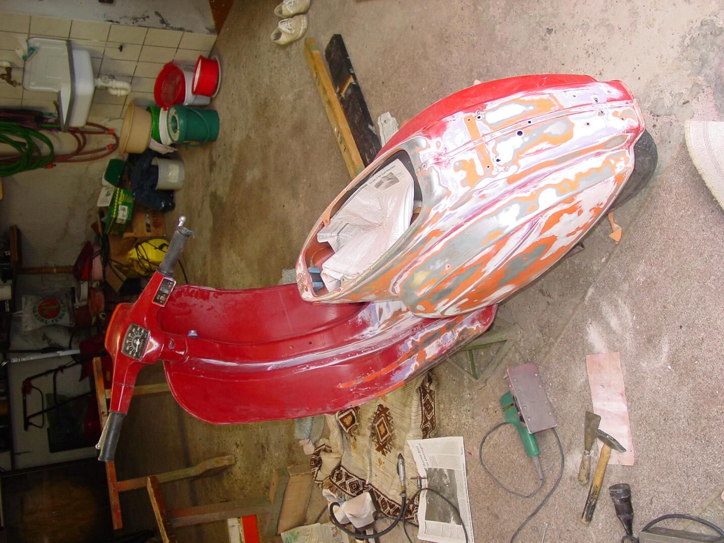

    ich restauriere zur Zeit eine Vespa 50N und habe folgende fragen:
    Wo bekomme ich die Chromleisten für das Beinschild her? Bekomme ich mit den Gummi Kantenschutz in chrom-optik das selbe Ergebnis? Was für ein Spiegel ist Original dran? Rund oder Eckig?
    Passt auch eine Mono sitzbank drauf oder ist die zu kurz?
    gruss
    Mr Special

    - monositzbank passt (muss natürlich für v50 sein)
    - die leisten fürs trittbrett bekommt man sowohl bei ebay als auch in jedem shop (z.b. artikelnr. 720060 im rollerladen
    - original ist ein runder spiegel dran

    original waren da zu keinem Zeitpunkt Chromleisten auf dem Beinschild drauf, sondern ein Alu-Kantenschutz. Will man es original, nimmt man den. Dafür braucht man aber ein Spezialwerkzeug, mit dem man den aufwalzen /aufbördeln kann.
    Das was du vielleicht als "Chromleisten Bim Bam Bum" (Zitat Luigi Colani) gesehen hast, nennt man Mono-Schlitzrohr bzw. Doppelschlitzrohr.

    Es gibt einen Kantenschutz zum Kleben in Chrom von Louis.
    [Blockierte Grafik: http://dexpot2.de.funpic.de/alte/gfx/damals9k.jpg]
    Habe ich sogar um den Kotflügel und den Motordeckel gemacht. Schaut opti aus.

    Für 6,95€ und 3m kannstes einfach ausprobieren. Ist recht biegsames Plastik.

    ...mmh ich dachte die Leisten zum kleben sind eher für die PK-Modelle. Aus anderen Threads geht nämlich hervor, dass diese
    Leisten nicht perfekt auf das 50n spezial Beinschild passen.
    Funktioniert das doch?!

    Funktioniert.
    Sieht natürlich nicht so wertig aus wie der dicke Originalkantenschutz.
