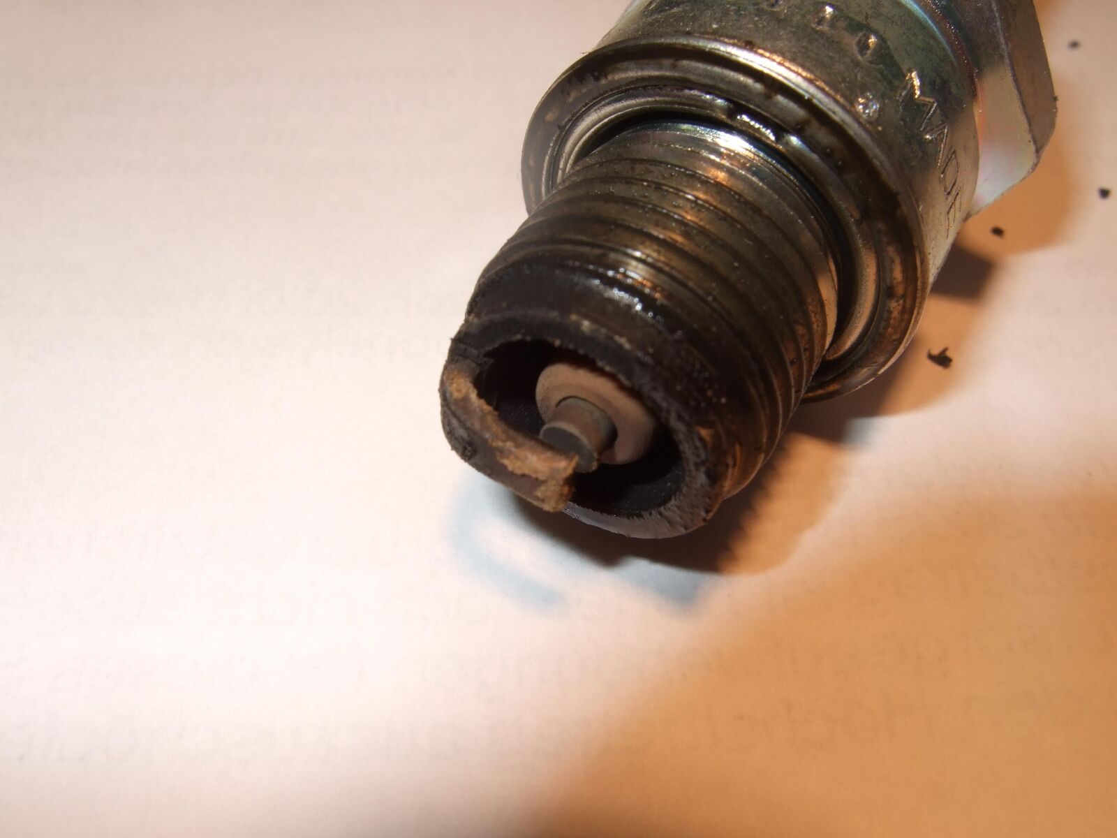

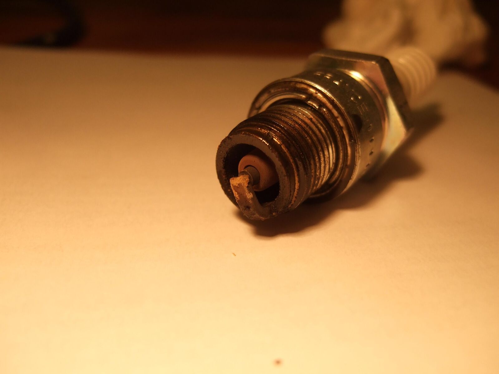

    habe seit einer knappen Wochen meine "neue" 150er Vespa angemeldet und die macht auch richtig Spaß.
    Heute bin ich etwas länger gefahren und dabei ist mir zu ersten mal aufgefallen das sie bei Vollgas manchmal ganz leicht stottert. Manchmal auch beim beschleunigen wenn ich einen höheren Gang einlege und vollgas gebe. Dann stottert si erst heftiger und bleibt ein zwei Sekunden gleich schnell bevor sie das Gas dann annimmt und normal hochzieht.
    Hab schon einiges hier über Vergaser Setup gelesen und bin allerdings nicht ganz schlau daraus geworden, da ich bei meiner vorherigen Vespa (50 N spezial) einen simpleren Vergaser hatte. Hauptdüse ... Nebendüse ??? An welcher Düse sollte was geändert werden. Im unteren Drehzahlbereich ist meiner Meinung nach alles ok.
    Und was würdet ihr zu folgendem Kerzenbild sagen?? Hab das Foto direkt nach meiner Ankunft zu Hause aufgenommen und glaube das diese hellen Ablagerungen wohl von zu großer Hitze zeugen.
    Was meint ihr???
    Grüße
    Kerze ist eine NGK B6HS

    ich würde mich erstmal schlau mache ob das die richtige zündkerze für deine vespa ist (wärmewert) danach würd ich mir den vergaser anschauen und dessen Düsen HD,ND mit denen vergleichen die für dein roller normal sind (ggf Betriebserlaubnis?) Wenn das alles überprüft worden ist kann es auch noch an der zündung liegen. Hast du ne Kontaktzündung? DIes kann man an einem Loch am Lüfterrad erkkennen welches normalerweise von einer gummiabdeckung verschlossen wird. Falls du eine Kontaktzündung hast würde ich dann den Abstand der Kohlen berrüfen. (Stichwort Schieberlehre)
    gruß

    Eventl . der Kondensator deiner Sportique 150 platt.
    Funkt es bei laufendem Motor am Unterbrecher stark ?
    Sollte im Normalfall dort nicht sein und der defekte Kondensator beschädigt dann auch deine Kontakte.
    Auf der Alteroller Page von Jan ist der Vorgang sehr gut beschrieben.
    Dort findest du auch nen GSF Link mit extra Oldieabteilung :thumbup:

    Vielen Dank euch beiden. Das sind jetzt schon mal ein paar gute Tipps die es abzuhaken gilt.

    Ich kann´s mir nicht verkneifen: zum Messen des Unterbrecherabstandes würde ich eine Fühlerlehre dem Messschieber vorziehen :D
