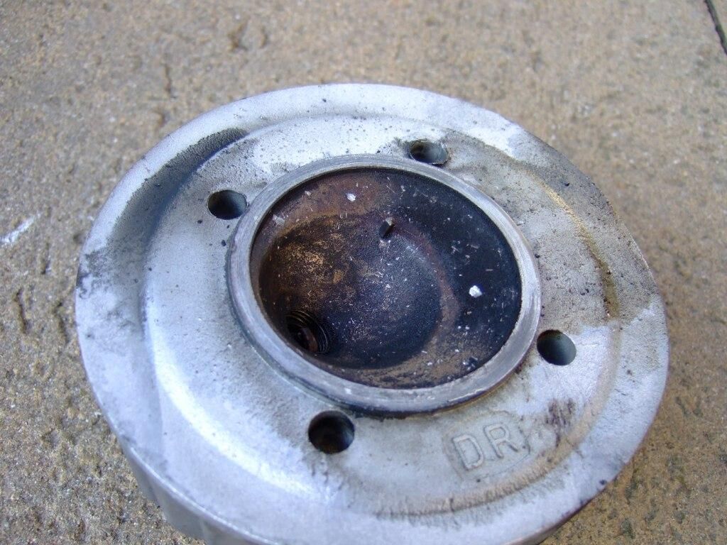

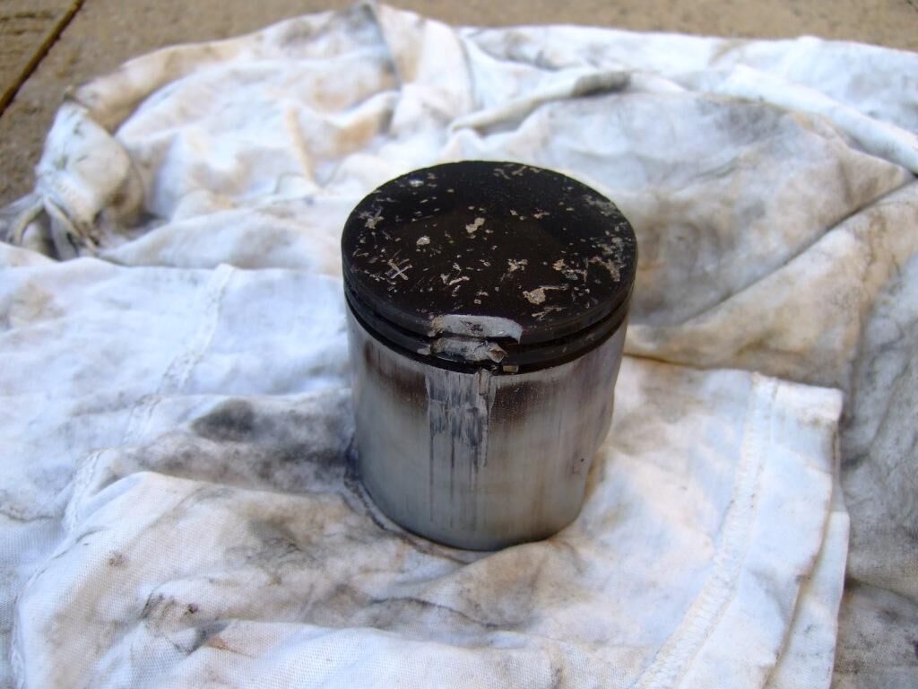

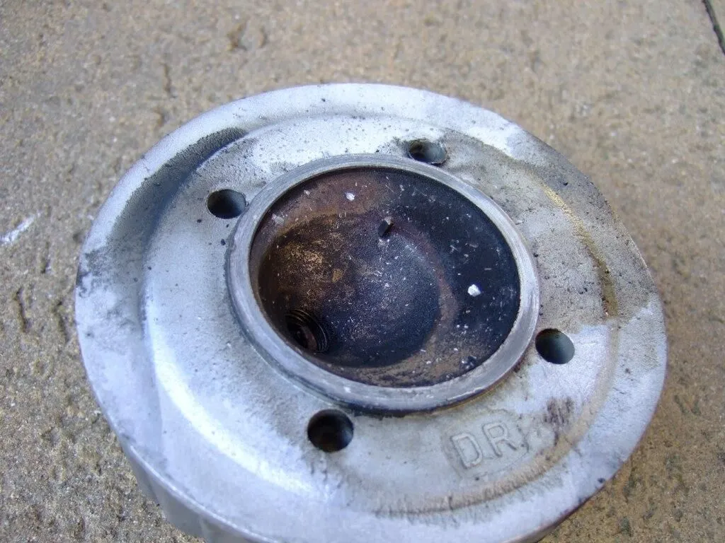

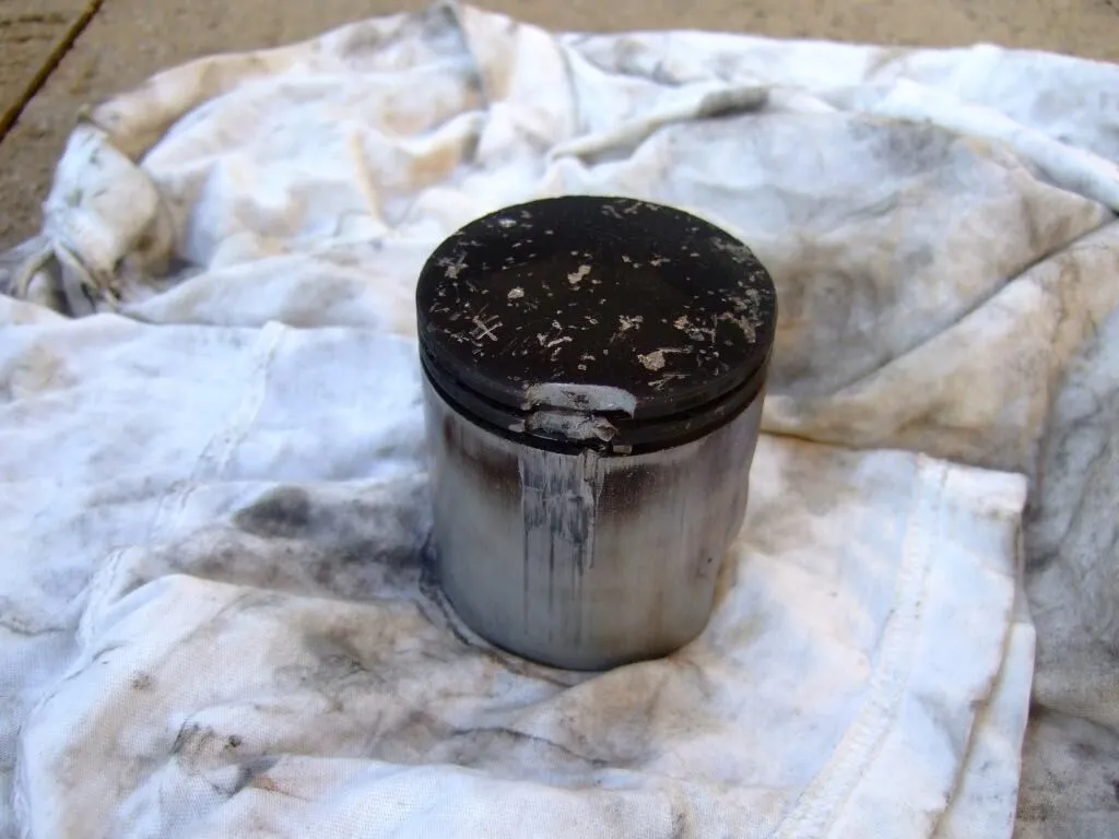

    So, was soll ich sagen...
    Seht selbst...
    Zur Ursache kann ich wenig sagen. Bin eigentlich immer ohne Probleme unterwegs gewesen. An diesem Tag war es besonders heiß, aber ob das dann die paar Grad zu viel waren?
