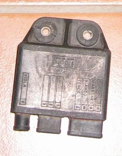

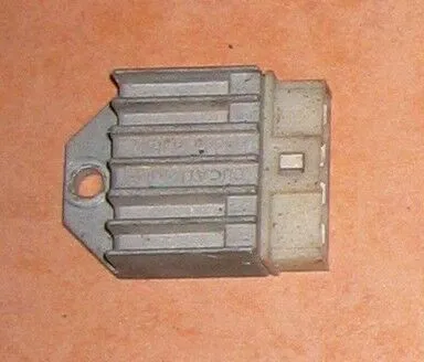

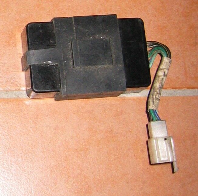

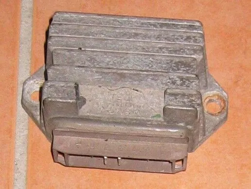

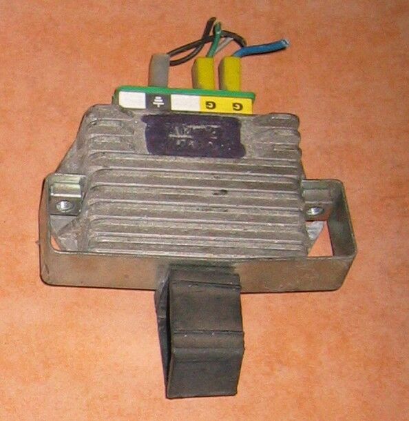

    Hallo!
    Habe ein paar Ele-Teile für Vespa's gefunden und wüsste gerne welches wofür ist und wie es genannt wird.
    Bitte helft mir!
    1.
    2.
    3.
    4.
    5.

    1. + 3. + 5. sind Regler
    wobei 5. net nach Vespa aussieht

    Hi da der Wechelstromerzeuger mit zunehmender Drehzahl immer höhere Spannungen erzeugt, regeln die Regeler (daher der Name) die Spannung auf 12 bzw. 6Volt herunter.
    Das erste dürfte der Vespa-Regeler sein. Anschluß "G" = Generator. das Gimmi daran ist der Halter für das Blinkrelais. Nummer 2 ist ein Hupengleichrichter. Der macht aus der Wechselspannung Gleichstrom für die Hupe. Das Teil Nummer 4 würde ich, auf Grund des linken runden Anschlusses, für eine Zündbox halten.

    Die 2 ist nach meiner Recherche ein CDI.

    glaub ich nicht, schwarz, schwarzweiß auf grün und blau?
