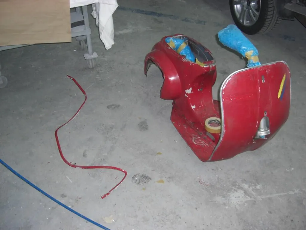

    So hab ma en paar bilder hochgeladen .. werd morgen das schloss ausbohren usw. lackierfertig machen ^^

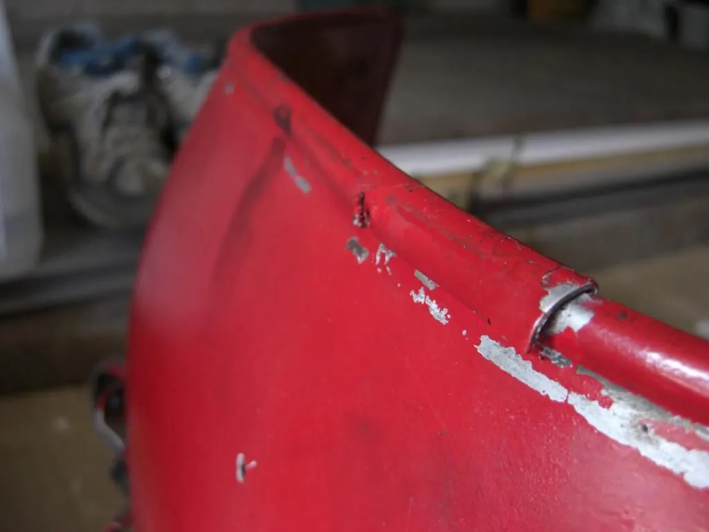

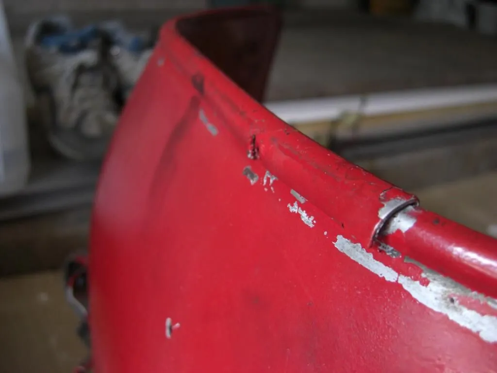

    hab nochma ne frage wegen dem kantenschutz ^^ ..muss man den am besten abmachen ? weil der hängt ja soo fest dadran das ich den kaputt machen muss.. und mit ner chromzierleiste aus dem polo oder so denk ich ma siehts nich soo gut aus im nachhinein weils ja nich so fein um die ecken gebogen ist ^^
    die einzelnen teile werden bis montag gesandstrahl .. dann gehts jetzt endlich ma weiter ^^
    Suche:
    -originales v50 Elestart Zündschloss
    -Vespa Klingel
    Freedom and Pride - Two more things we will never surrender !
  • pola
    Captain Cracked Rib
    16,039
    2,894
    69
    Rotown Rockcity
    pola-motori
    • July 15, 2009 at 14:18
    ja, den solltest du abmachen. egal wenn er kaputt geht, oder willstne dir ins zimmer hängen?
    der kantenschutz vom louis is aus plastik, in chromoptik, selbstklebend.
    schaut eigentlich ganz sauber aus, geht schnell und einfach.
    den würd ich dann solange ranmachen bis du jmd hast der dir nen ori aufbörtelt, denn gleich nachm lackieren ist der lack noch zu weich und du hast dann mit sicherheit macken drin.
    das monoschlitzrohr würde ich abmachen und ein neues bestellen!!! wenn du fertig bist fährst du zum vespahändler o.ä. und lässt dir den drauf machen!!!

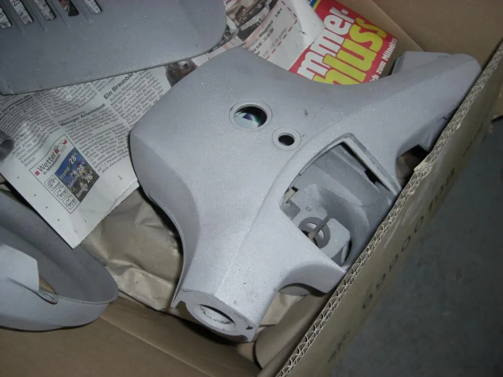

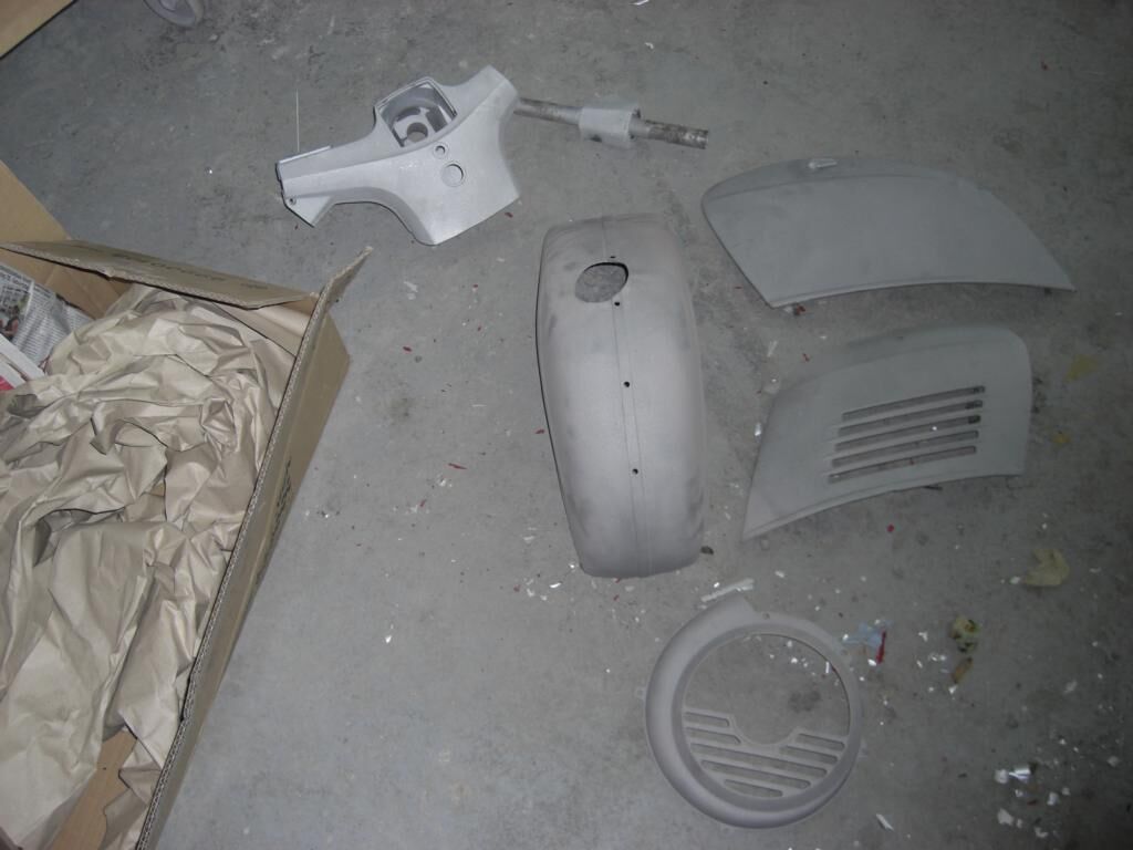

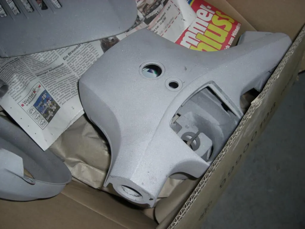

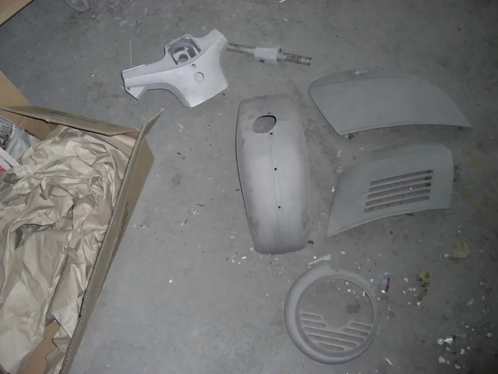

    heute hat sich endlich ma wieder was getan
    hab den rahmen überall abgeklebt wegen dem sandstrahlen, hab aber alles drin gelassen an kabeln^^ ..die kleinteile bis auf die felgen wurden sandgestrahlt (morgen dann hoffentlich auich ausgebeult also schutzblech vorne.und fertig gemacht zum lackieren..)..die felgen morgen ...und der rahmen bis montag ..
    uund ich hab mir fertan und kaltmetall gekauft (beides ist ja sauteuer .. hoffentlich lohnt sich das)
    sollten die teile nach dem sandstrahlen eig. gleich grundiert werden ? ...und wann muss man in die sicken fertan pressen ?

    am besten ist es wenn sofort grundierung drauf kommt, vorallem teile die schonmal verrostet waren bekommen schnell wieder neuen!!! Fertan ist auf jedenfall wichtig und es wirkt!! steht alles hinten drauf wielange das einwirken muss usw. aber mindestens 24 stunden!!!! danach abspülen und grundieren, dann sollte es nicht mehr rosten!!!
    mfg

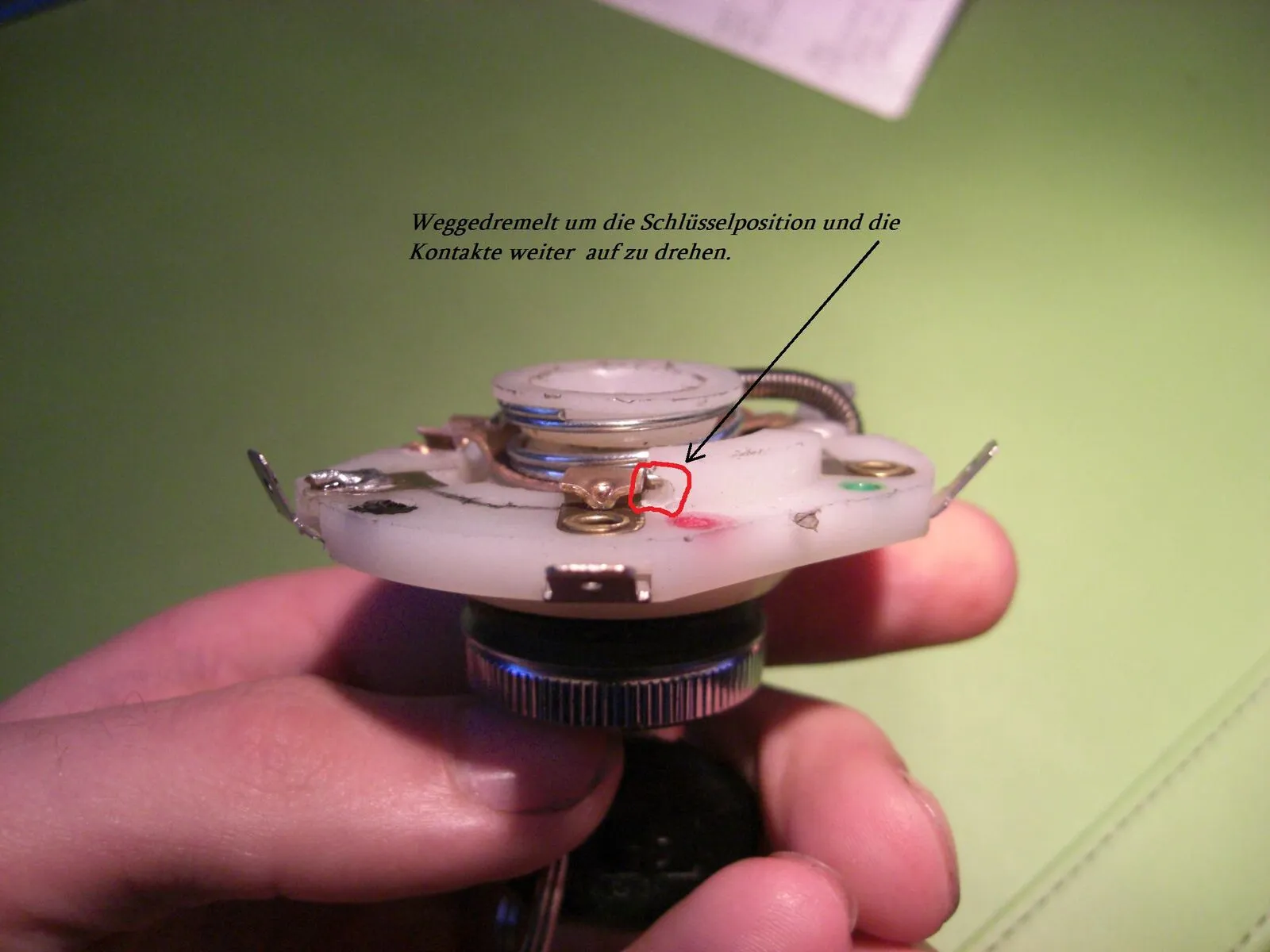

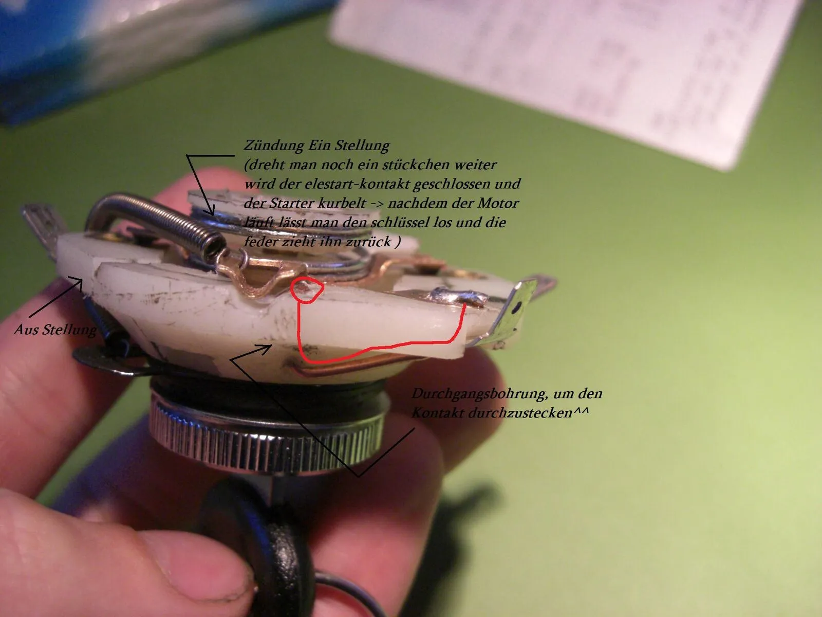

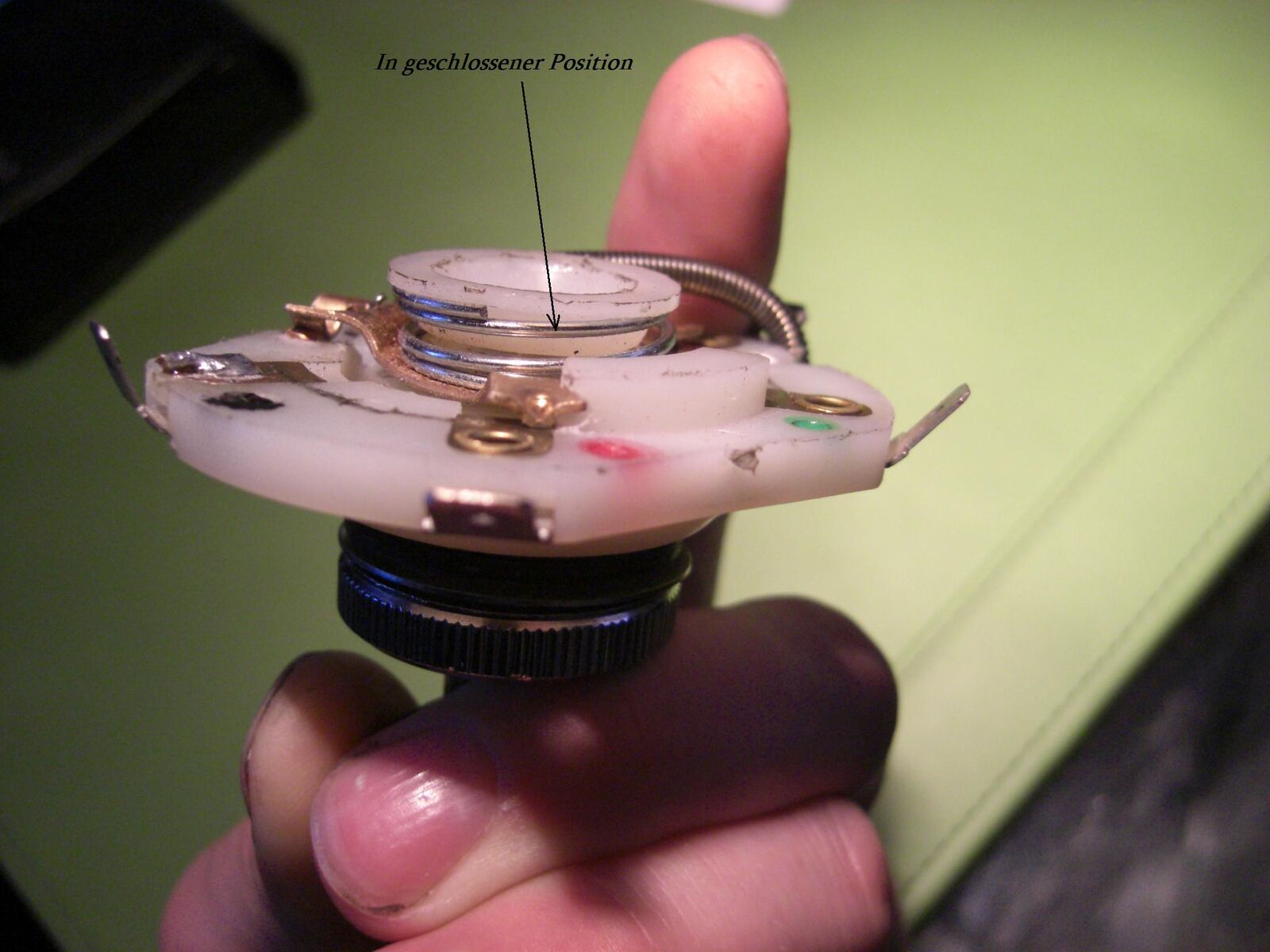

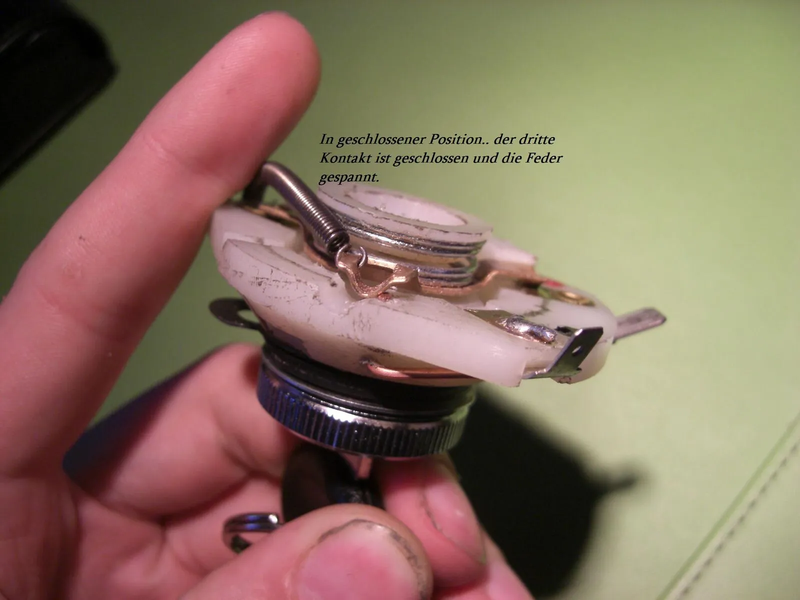

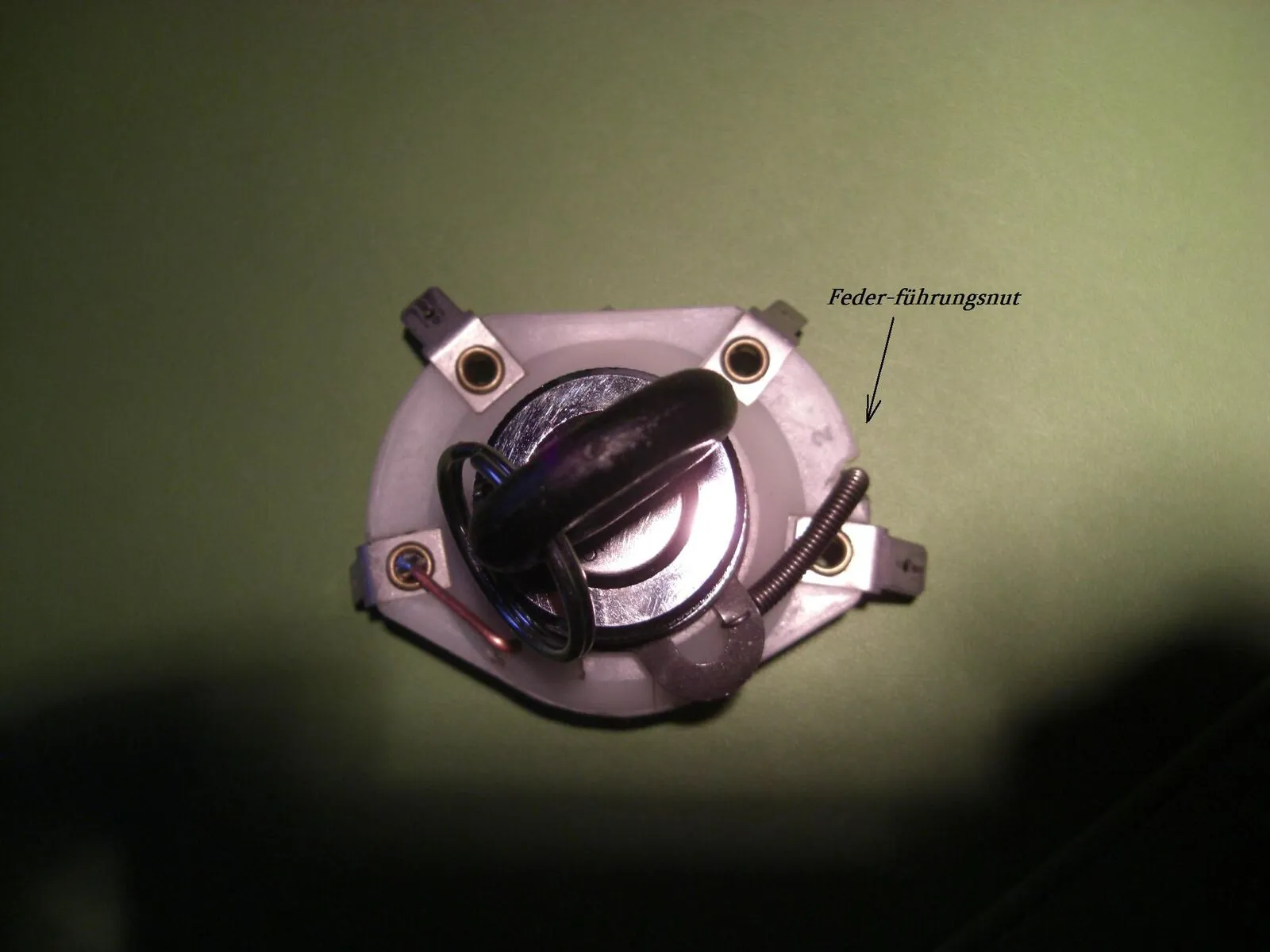

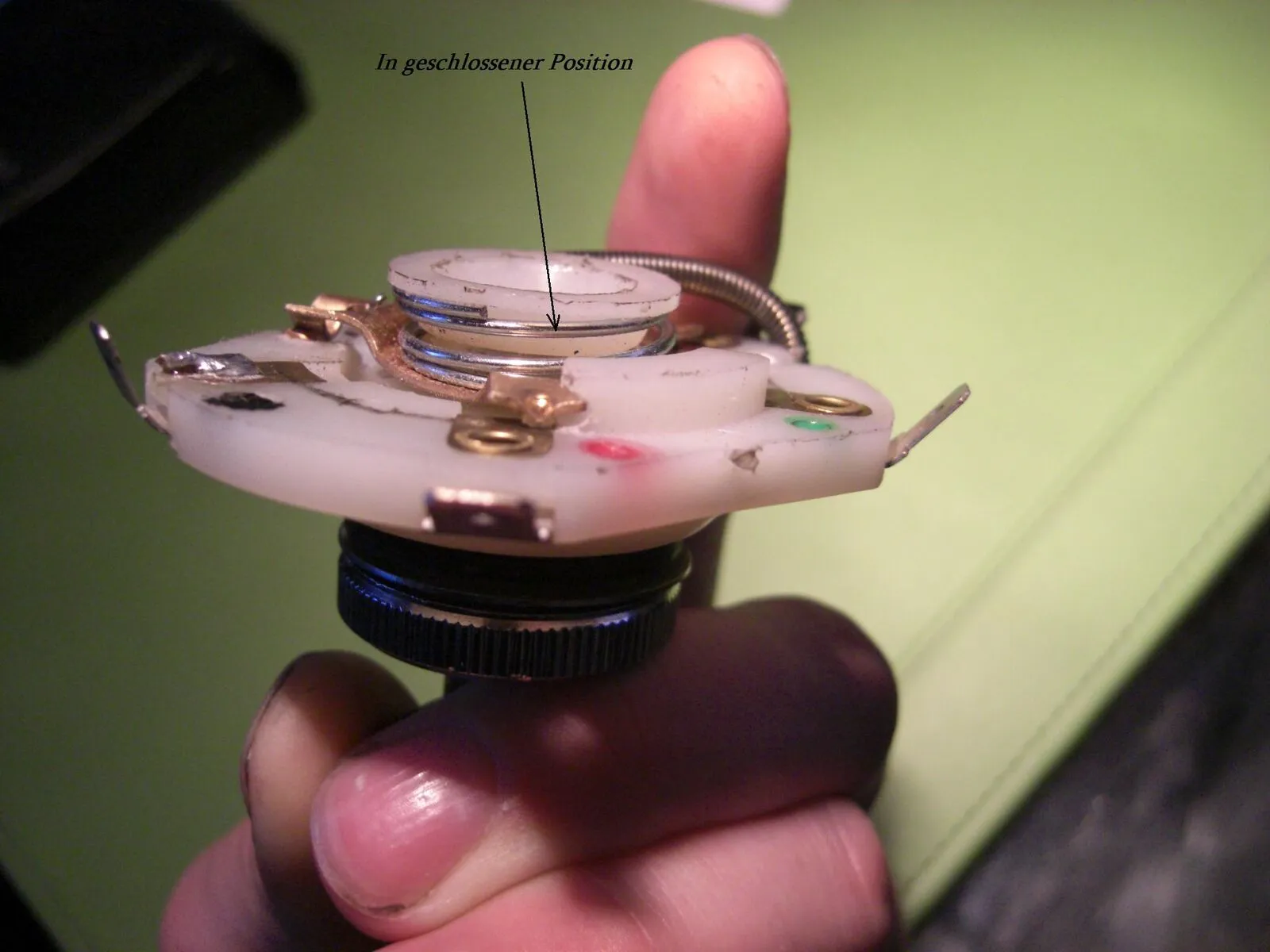

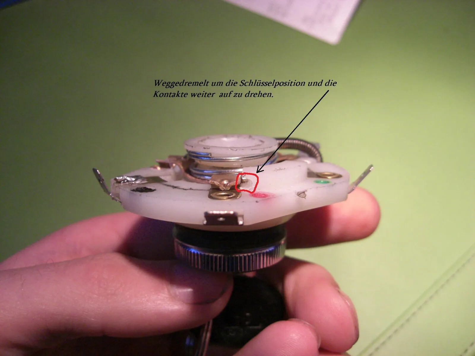

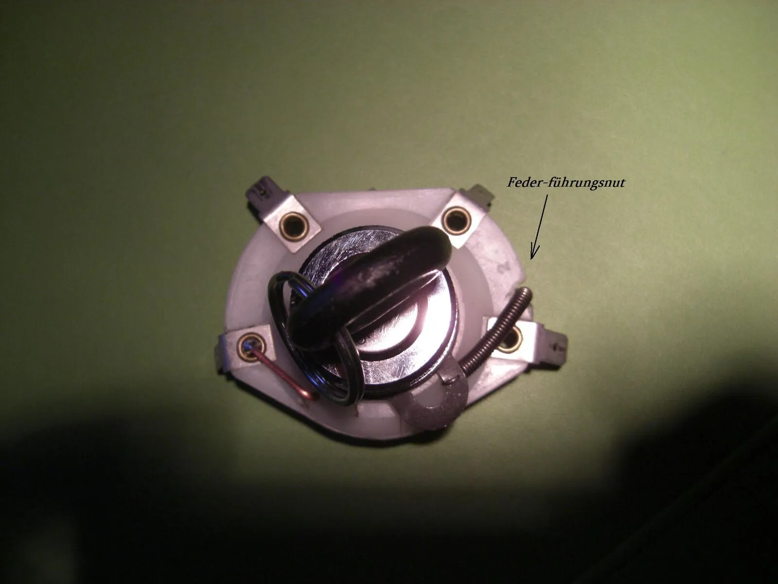

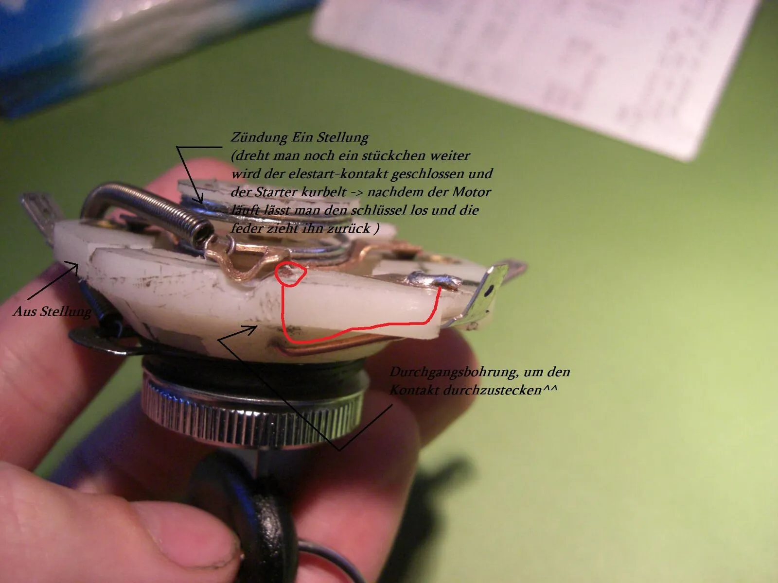

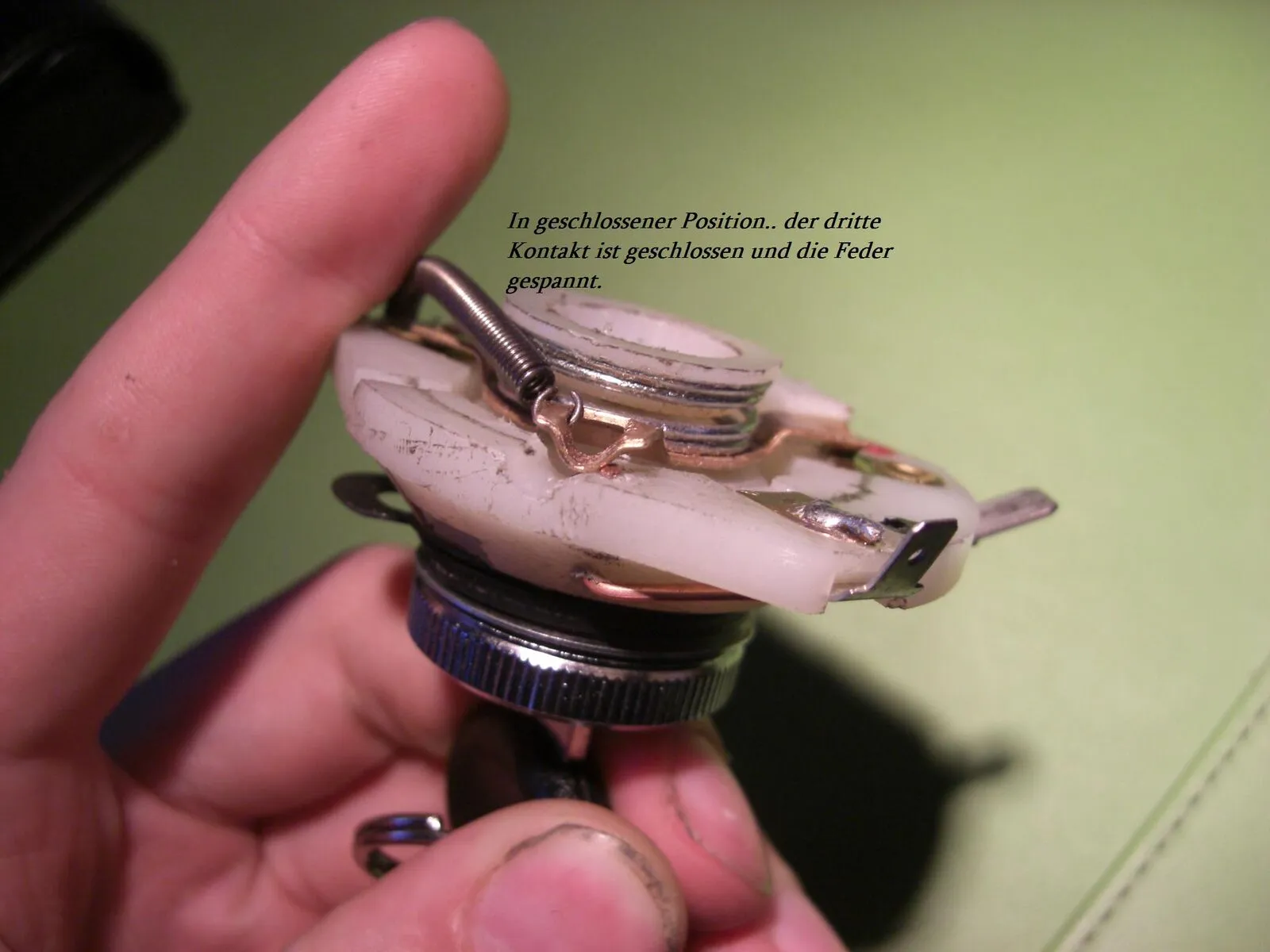

    So .. ich hab mich heute mal an mein Austausch Zündschloss gesetzt und es auf den dritten Kontakt (das bei dem ori Schloss ja vorhanden ist) für den elektrostarter erweitert.. Verbaut ist/war bei mir das Zündschloss von ner 200er Rally ( ).. und das schon vom vorbesitzer da der original zündschlüssel verloren gegangen ist..gestartet wurde somit durch einen nachgerüsteten schalter an der stelle wo die klingel montiert war^^
    da bilder mehr sagen als tausend worte hab ich mal nen paar mit erklärung beigefügt^^ die verbaute feder ist übrigens ne getriebe feder von ner Simson xD
    Edith: der einzigste nachteil ist das man den schlüssel kaum weiter drehen muss damit der andere geschlossen wird .. dafür braucht man aber relativ viel kraft... die letzte einrastung wurde erweitert damit man mehr luft zum hinzugefügten kontakt hat!
