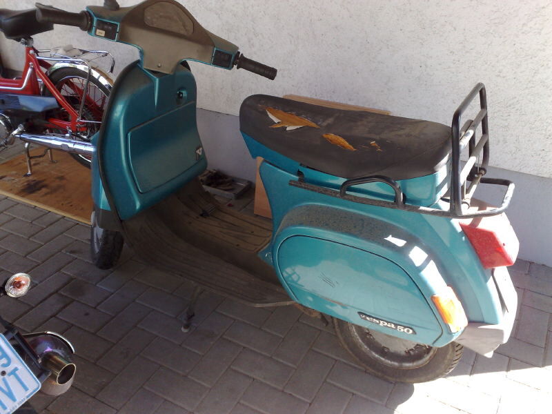

Sitzbank von PK 50 XL auf PK 50 XL2 machen?
ich wür mir lieber eine xl2 mono bank (oder von der hp oder der fl) besorgen
oder du machst dein plastikheck ab, besorgst dir ein anderes rücklicht und baust dann eine pk (ohne zusatz) sitzbank drauf
die haben diesen hässlichen plastik"rahmen" nicht... -
ja die "neue" sitzbank passt auf deine pk
Die PKS Sitzbank hat auch keinen Rahmen und ist identisch zu der ohne Zusatz.
Edit: Die in eBay passt übrigens NICHT wenn sie für eine XL (nicht XL2) ist!
was is denn ne PKS?
is das die pk 50 xl 2? -
Ich würde auch sagen, mach erstmal den Plastik Schrott wech...
Hab ich bei meiner PK 50XL auch gemacht, schönes (kleineres) Rücklicht und den Monositz von ner V50, mit ein bisschen basteln paßt die auch echt gut und sieht tausendmal besser aus!!!!!!
