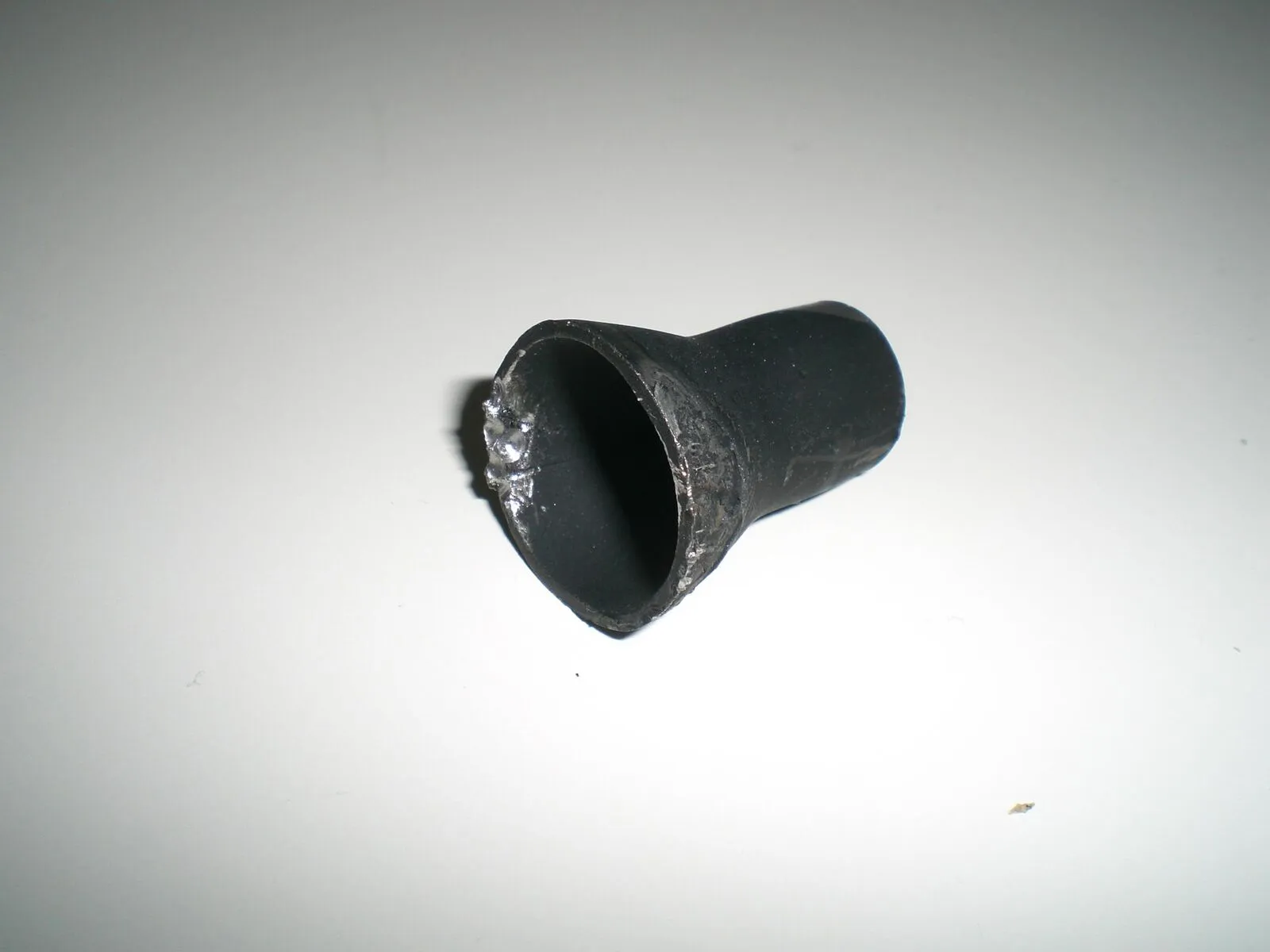

  • Genau das habe ich ja auch zu hauf im Netz gelesen, aber nun schaut euch bitte mal die dokumentierten Bilder von mir an. Desweiteren war im Lieferumfang lediglich die [lexicon='Bedienungsanleitung',''][/lexicon] und ein E-Pass Aufkleber. Kein Hinweis auf die ominöse Reduzierhülse!
    Bild1 "alter" Auslasskrümmer vom alten/zerosteten SitoPlus
    Bild2 "neuer" Auslasskrümmer vom neuen SitoPlus
    Diese beiden Krümmer weisen denselben Durchmesser vor, nun könnte man auf die Idee kommen, dass im alten vielleicht auch noch die Reduzierhülse sitzt. Aber dazu später mehr via Bild 4
    Bild3 zeigt den bearbeiteten "neuen" Krümmer und wie man vielleicht erkennen kann, hätte sich durch weiteres drauf rumschlagen, das (einzige) Rohr von der angepunkteten Befestigungshalterung gelöst und wäre schrottreif gewesen.
    Bild4 beweist, dass sich gar keine Hülse im alten Krümmer befunden hat, deshalb nicht, weil durch das aufflexen ein zweites Rohr (Hülse) zum Vorschein hätte kommen müssen. Allerdings kann man nur ein Rohr entdecken.
    Ich komm einfach nicht weiter weiter, vielleicht hat ja einer von euch ein Bild von der ausgebauten Reduzierhülse? Oder sagt was zu den gelieferten Bildern!
    Gruss aero

  • meine Herrn ... den einen Krümmer schlägst fast auseinandern, der andere wird gleich ganz durchgeflext
    was ist das denn für ne Bastelei die du da veranstaltest? :huh:
    erstmal überzeugen, dass es Sito PLUS und kein normaler Sito ist
    ich mein ein Blinder würd auf dem Foto sehen, dass da keine Hülse drin ist
  • jaja danke für deine Anerkennung, aber du weißt ja ..es ist kein Aufwand zu hoch für unsere Schätzken!!
    Und so langsam glaube ich auch dass da erst keine drin war. Mein Finger konnte ich so durchstecken und ich spürte keinen Widerstand/Verengung, allerdings wäre dann die Frage, was dass dann mit dem E-Pass auf sich hat. Der wird ja wohl kaum ohne Drossel ausgestellt sein und ja es ist ein SitoPLUS 100%. Mir bleibt wohl nichts anderes übrig, als das Ding wieder auszubauen und nochmal zu schauen. Nur dachte ich man könnte auf den Bildern was erkennen.
    Ich versteh es wie gesagt einfach nicht..
