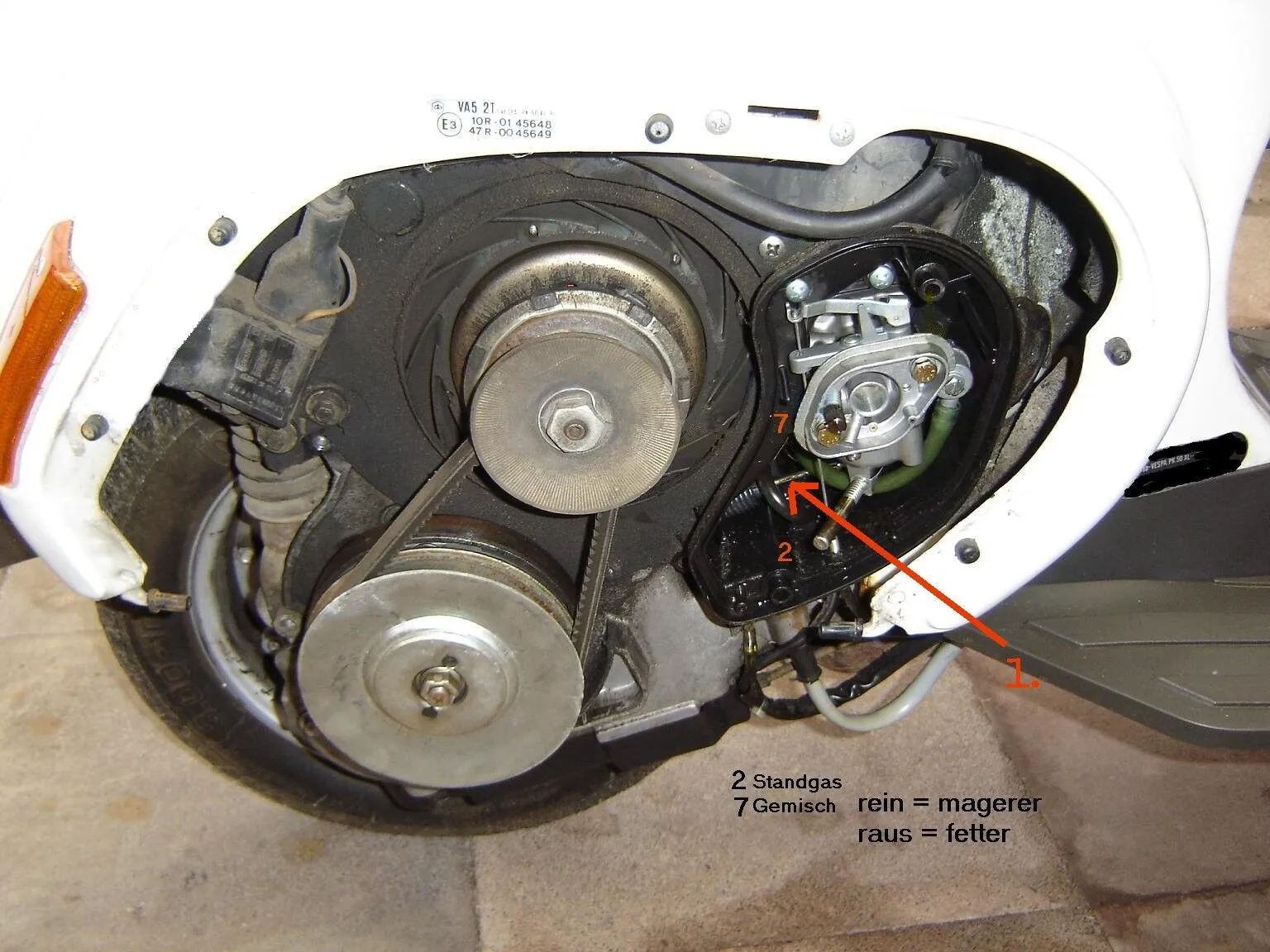

    am Vergaser ist ein Hebel, in welchen ZWEI Zugstangen eingehängt werden. In den Löchern ist ein Plastikklip wo die Stange eingehängt wird, und dann die Sicherung über die Stange gedrückt wird. Dadurch kann dann die Stange nicht weg. Nummer eins auf beiden Bildern kommt aus dem Motor, Nummer 2 geht zur Ölpumpe um die Menge zu steuern. Auf dem ersten Bild kann man gerade noch den ersten erkennen, der zweite versteckt sich hinter dem Vergaser. Was hast Du für eine Dichtung eingebaut? hoffentlich die richtige, und keine Dichtungsmasse verwendet. Die auf dem Bild2 zu sehenden Luftkanäle funktionieren dann nicht.

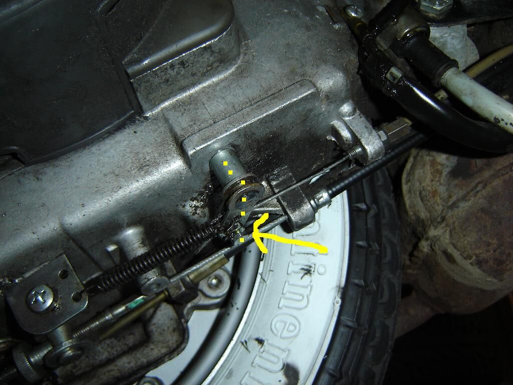

    Hi, der Gaszug unter dem Motor ist aber noch dran? Und der bewegt sich auch wenn Du am gashebel drehst? Hier mit gelb markiert. Wenn dfas OK ist, ist der Hebel hinter dem Lüfterrad ausgehängt.
    Wenn sich unten nix bewegt, hast DU durch deine "Reparatur" am Vergaser, im Lenkkopf den Zug von der Rolle geschmissen.

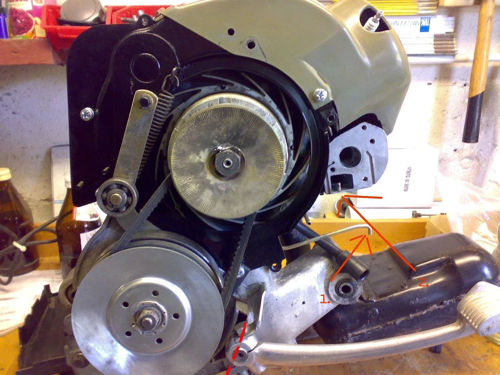

    Hi, ich glaube das geht auch ohne, wenn Du das Leitblech abnimmst, kommst Du glaube ich, schon dran.
    klaus
    das war das Bild was ich gesucht habe, die Stange ist in der linken unteren Ecke eingehängt. Da ist genau so ein Plastiknippel wie am Vergaser.
