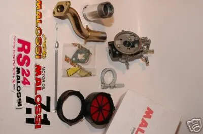

    Habe mir nun einen NEUEN Vergaser bei Ebay ersteigert und das für 30,50€!
    Das Paket beinhaltet:
    • Dellorto SHBC 20.20 mm Vergaser
    • kompletter Ansaugstutzen
    • Luftfilter
    • Choke Seilzug, Dichtungen & Schelle
    Angeblich von Malossi! Neupreis sollte laut Verkäuferangabe bei 120€ liegen... Stimmt das??
    In meiner V50 ist ein SHB 16.16 eingebaut...kann ich diesen SHBC einbauen??
    Bis wieviel ccm kann ich mit so einem 20.20 fahren?? Danke an allen...

    • September 6, 2007 at 00:10
    denke nicht das du diesen vergaser auf den normalen zylinder fahren kannst, den wirst du nicht abgestimmt bekommen, ist zu groß.Der wäre mehr was für nen 102ccm satz.
    gruß highlite

    Hab ja zum Schluss auch gefragt bis wieviel ich mit so nem Vergaser fahren kann...
    Will demnächst vielleicht , wie du gesagt hast auf einen 102er Polini umsteigen. Da wäre dieser Vergaser ja optimal,oder??

    Müsste ich bei der Montage noch auf irgendwas achten??
    Laut Bild ist ja alles vorhanden-jetzt bleibt nur zu hoffen, dass der Verkaüfer(hat Null Punkte bei Ebay) das Teil verschickt X(
    Hab aber ansonsten ein gutes Geschäft gemacht, oder?? Bitte bitte, sagt bitte einer Ja, damit ich beruhigt schlafen gehen kann :sleeping:
    Hab mir eine 3,00 Primär besorgt...Gut??

    • September 6, 2007 at 00:44
    Naja da wär ich immer vorsichtig, ich bin schonmal auf 20 euro sitzen geblieben, hört sich schon etwas billig an für die ganzen teile. aber mach dir mal kein kopf, geh mal davon aus das du´s auch bekommst und dann wars ein echtes schnäppchen. :thumbup: auf den bild seh ich keinen filzring aber der kostet ja nur ein paar cent.
    gruß highlite
    • September 6, 2007 at 08:27
    Das Vergaserkit war recht günstig, wenn es auch normalerweise keine 120 Euro kosten wird, schätze eher so 70-90, je nach Händler. Malossi stellt Vergaserkits zusammen und passt u. U. die Grundbedüsung für Roller an. Deshalb läuft ein Vergaser aus einem Malossi-Kit jedoch nicht besser, als jeder andere Dell´Orto Vergaser gleichen Typs, den du einzeln gekauft hast.
    in Verbindung mit dem Originalzylinder macht es jedoch absolut null Sinn. Außer erhöhtem Spritverbrauch und schlechter Abstimmbarkeit wird dabei nichts herumkommen. Warte also mit der Montage, bis du einen Zylinder mit mindestens 100 ccm hast.
