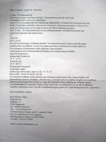

    Sehr gute Erfahrungen wurden mit diesem günstigen Öl gemacht: https://www.vespaonline.de/Klick
    Es unterscheidet sich in den Spezifikationen nur geringfügig vom doppelt so teuren Motul 710 und ist für deinen Motor allemal ausreichend. Es ist ein Trugschluß, dass z. B. Shell V-Power und das teuerste Synthetiköl den Roller auch nur ein wenig schneller laufen lassen. Natürlich versetzt der Glaube daran Berge und wer das Geld dazu hat, soll von mir aus Kerosin tanken.

    2,80€ bzw. 2,70 € pro Liter ist ein Wort.Fahre das High Performerseit 4 Jahren auf all meinen Reusen.
    Von Marktkauföl kann ja wohl nicht die Rede sein. :thumbup:
