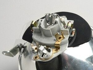

    Hab heute bemerkt das das Licht vorne nicht geht. Beim Nachsehen kam der Schock. Die Lampenfassung aus Plastik ist defekt. Also komplett in mehrere Teile zerbrochen. Gibt es die auch einzeln, oder muß ich nen kompletten Scheinwerfer kaufen?
