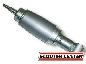

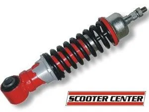

    In der Preisklasse bis max. 50€ gibt es ja für:
    hinten: SEBAC , CARBONE , den Standard-Dämpfer und den 3-fach verstellbaren von RMS oder den 5-fach verstellbaren bgm PRO ?
    vorne: RMS , CARBONE oder widerrum den Standard?
    Fahrwerksoptimierung oder eher Originalität ??
    Sicherlich gibt es ja auch andere,aber das ist ja schon genug Auswahl.
    Erzählt mir bitte von euren persönlichen Erfahrung und von welchen Dämpfern ich die Finger lassen soll!!
    Ich danke euch vielmals...VesPazzo.

    fahre die Carbone vorne u. hinten auf der PK
    Sind schön straff und schaukeln nicht auf.
    Für die V50 hab ich aber für vorne weiche günstige repro Dämpfer gakauft obwohl das bestimmt nicht die beste Wahl ist

    Hab mir nun nach langem hin und her, die CARBONE hinten und vorne bestellt - beide um die 40€. Vom Preis ja okay, hoffe nun, dass sie auch was taugen!?
    Hat jemand zufällig erfahrung mit denen? Ach ja noch was....die haben ja roten Federn - meint ihr das sieht auf ner V50 bianco spino(weiss-cremeweiss) mit viel Chrom und schwarzer Kaskade "kitschig" aus?? So wie die Vespa auf meinem Avatar...

    aus meiner sicht, sieht sowas nicht kitschig aus... und da du sie dir ja bestellt hast, vermute ich mal, das du sie auch nicht kitschig findest.....ausserdem solltest du danach garnicht fragen, da ja jeder seinen eigenen geschmack hat.es gibt bestimmt den ein oder anderen, der es kitschig findet. solange sie dir gefallen ist das doch aber ok... :thumbup:
