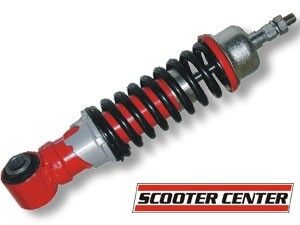

    Hi an alle,
    mir ist heute aufgefallen, dass meine beiden Stossdämpfer komplett dahin sind.
    Habe bei ScooterCenter und SIP nach neuen gesucht und im Endeffekt, mehr gefunden als eigentlich gesucht...
    Jetzt frag ich mich natürlich, welchen ich nehmen soll?? (Ausser Bitubo-ist mir zu teuer) SuFu schon durchkämmt!
    In der Preisklasse bis max. 50€ gibt es ja für:
    hinten: SEBAC , CARBONE , den Standard-Dämpfer und den 3-fach verstellbaren von RMS oder den 5-fach verstellbaren bgm PRO ?
    vorne: RMS , CARBONE oder widerrum den Standard?
    Fahrwerksoptimierung oder eher Originalität ??
    Sicherlich gibt es ja auch andere,aber das ist ja schon genug Auswahl.
    Erzählt mir bitte von euren persönlichen Erfahrung und von welchen Dämpfern ich die Finger lassen soll!!
    Ich danke euch vielmals...VesPazzo.

    fahre die Carbone vorne u. hinten auf der PK
    Sind schön straff und schaukeln nicht auf.
    Für die V50 hab ich aber für vorne weiche günstige repro Dämpfer gakauft obwohl das bestimmt nicht die beste Wahl ist

    fahre hinten und vorne den sebac, da 3-fach verstellbar sehr schön zu fahren, schön straff aber nicht zu sehr! Auf jeden fall eine deutliche besserung zum ori fahrwerk. ;)

    Also bei nem Kumpel ist vorne der Sebac verbaut, der ist grottenschlecht. Setzt beim einfedern (bremsen) immer auf und haut richtig durch. Also lieber nen originales, zur Not mit ner härteren Feder oder gleich Bitubo!

    Hab mir nun nach langem hin und her, die CARBONE hinten und vorne bestellt - beide um die 40€. Vom Preis ja okay, hoffe nun, dass sie auch was taugen!?

    Bitubo rentiert sich auf alles Fälle! Jedenfalls vorne! Hinten reicht das Sebac das hier schon des öfteren empfohlen wurde!
    Ich hab mir das Bitubo vor 3 Jahren eingebaut und des is der Wahnsinn! Vor allem beim bremsen, da gibt nämlich kein geruckel mehr!
