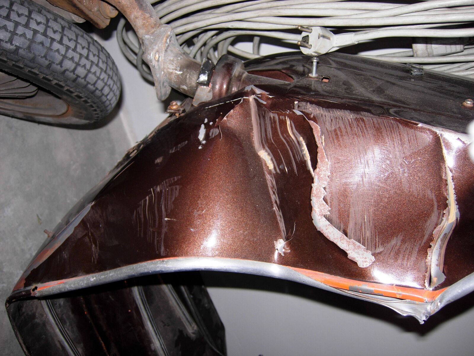

    hatte mit der Vespa meiner Mutter einen Unfall und möchte jetzt die Vespa neu machen. Hab dazu aber ein paar Fragen.

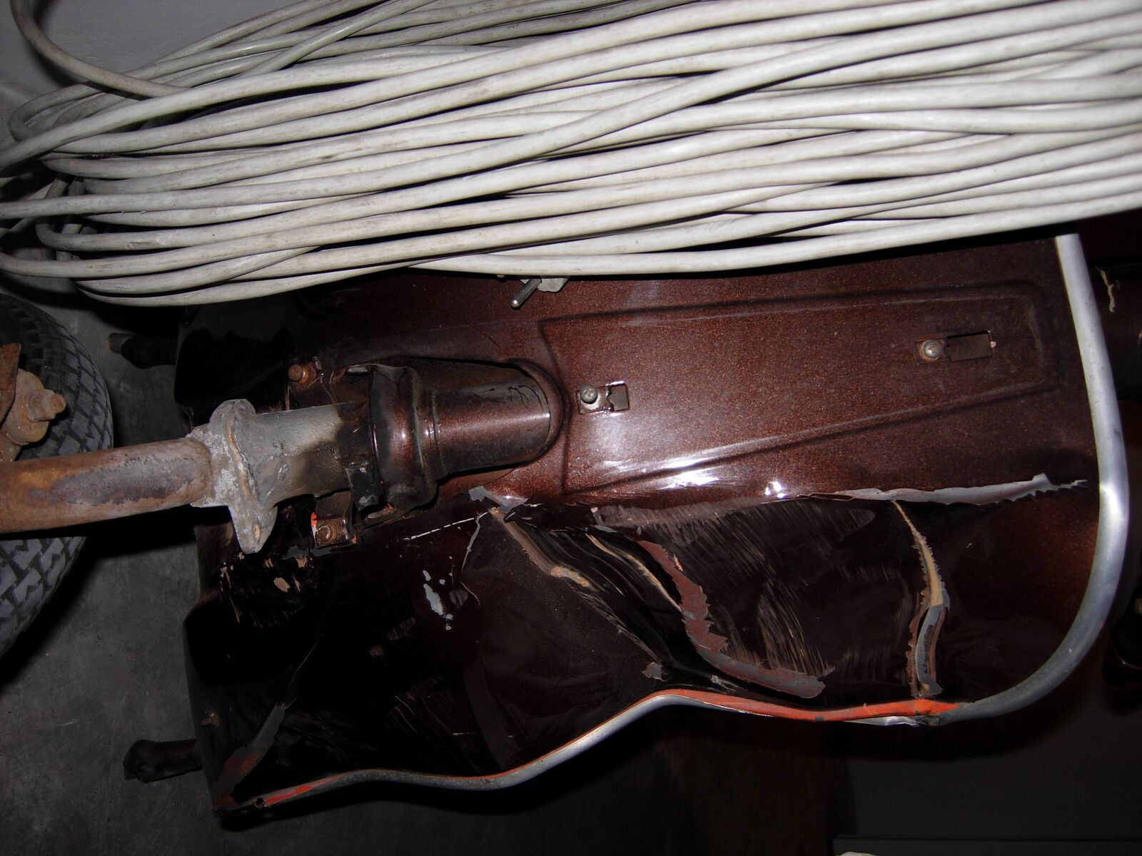

  • Das sieht in der Tat nicht gut aus. Hast du mal geschaut, ob der Tunnel Knickstellen oder sonstige Verformungen hat? Wenn ja, dann kannst du den Rahmen getrost entsorgen (oder bei ebay verkaufen). Falls nicht, halte ich es für äußerst gewagt, als absoluter Laie den Roller "wieder neu machen" zu wollen. Wenn es später ordentlich aussehen soll, ist das ein Fall für einen guten Karosseriebauer.
