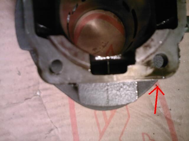

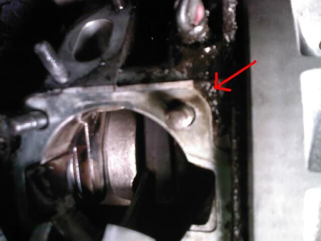

    so bin der kleinen jetzt mal an die wäsche....und hab den zylinder ausgebaut, für mich sieht das nach einer defekten dichtung aus, oder ist das normal das soviel öl rum um den zylinder austritt?

    wenn du sagst die kerze ist trocken wie sonst was. dann würd ich den vergaser mal einstellen. neine 50n hat en 16.16er und der läuft auch noch fett genug.
