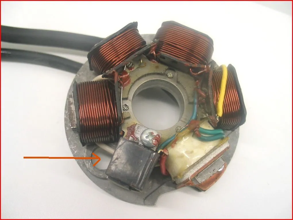

    • July 22, 2009 at 09:59
    Das ist die Spule neben dem PicUp, gegen den Uhrzeiger gesehen. Die einzige Spule, die umwickelt ist. Das Ding liefert die Spannung für die CDI. 500 Ohm ist richtig, grünes Kabel an der CDI gegen Masse, bei eingeschalteter Zündung. wenn auf grün 0 Ohm zu messen ist, eventuell Fehler in der Leitung vom Zündschloss zum Mehrfachstecker am Motor.

    • July 22, 2009 at 10:04
    ist zwar 'ne Ankerplatte von der Schaltvespe (siehe Bild), aber vom Prinzip weiß ich jetzt, was eine Erregerspule ist. Danke hierfür. Werde am WE zum Nachbarn gehen. Der ist Elektronikspezialist und wird mir beim Messen helfen können. Bin ja mal gespannt, ob es "nur" an der Zündung liegt.
