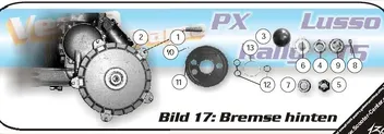

    Guten Morgen,
    ich braeuchte das Anzugsdrehmoment fuer die Hinterradschraube..
    geht zwar um die PK 50 XL2 Automatik Elestart, aber das Drehmoment muesste bei den Schaltern genauso sein.
    Auf dem Bild die Nummer 4... die 24er Nuss.
    Ich hab zwar was gefunden:
    "Mutter d. Hinterradachse 120:140"
    Aber mit 120:140 kann ich nix anfangen.. gibts nicht irgendwie 115 Nm oder so als Angabe??
    Gruss
    Johannes
      • 54.96 kB
      • 934 × 326
      • 193
    • September 25, 2007 at 11:02
    Hi 90 - 110 Nm.
    klaus
  • yo-chi
    265
    47
    Moosburg
    • September 25, 2007 at 11:05
    Danke :)
    Dann passts ja.. habs einfach mal analog zu Stahlfelgen am Auto mit 110 Nm festgemacht.
    Gruss
    Johannes
