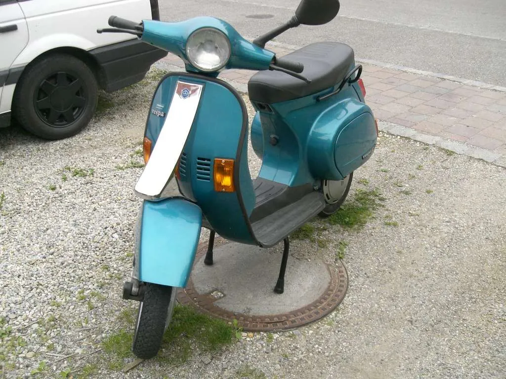

Hallo zusammen.
Ich hab ein kleines Problem mit meiner 1993er Vespa PK50 XL2 Automatik Elestart (nur E-Start, ohne Kickstarter).
Und zwar fahre ich schon immer mit Normalbenzin, da faehrt sie 53 km/h laut Tacho.
Sie faehrt aber nur die 53 km/h wenn man nicht ganz Vollgas gibt, sondern nur so 7/8 Vollgas. Wenn man richtig Vollgas gibt, dann wird sie langsamer auf etwa 50 km/h.. und dabei bockt sie dann ganz komisch, wie wenn sie kotzen muesste.Hab letztes Jahr vorm Einwintern an der Tankstelle bei warmen Motor mit Super-Benzin vollgetankt (freie Tankstelle), dann ist sie nicht mehr mit dem E-Starter angesprungen.
Also wirklich 5 Sekunden orgeln und nix geht. Aber Gang eingelegt und 1/2 Meter angeschoben, schon ist sie angesprungen.
Auf dem Weg nach Hause hab ich auf meiner normalen Strecke nicht mehr 53 km/h, sondern 55 km/h mit Vollgas erreicht.
Und sie ist bei Vollgas nicht mehr langsamer geworden.Zuhause dann den Sprit (nach dem Winter) wieder abgelassen und mit Normal-Benzin vollgetankt (Aral). Damit springt sie bei kaltem und warmen Motor sehr gut an. Faehrt aber nur 53 km/h und wird bei Vollgas wieder langsamer.
Achso: Vergaser gereinigt mit Bremsenreiniger, Kuechentuecher und danach noch Ultraschall. Das kleine Benzinsiebchen hat auch keine Brocken drin
(sowohl letztes Jahr, als auch zu Beginn der Saison dieses Jahr). Neue originale Zuendkerze seit letztem Jahr.Habe vorhin gerade mal die Vergasereinstellung angeschaut, ich kann die Gemischschraube (unter dem Luftfilter) etwa 3,2 Umdrehungen (3 und dann nochmal nicht ganz 90 Grad) nach rechts reindrehen, dann ist sie fest.
Mein Tank ist leer. Was soll ich tanken?....
Normalerweise fahre ich mit Normal-Benzin und begnuege mich mit 50-53 km/h lt. Tacho.Danke im Voraus und Gruss

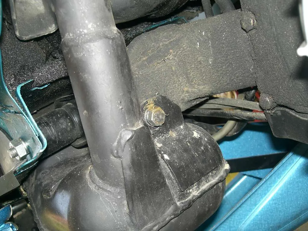

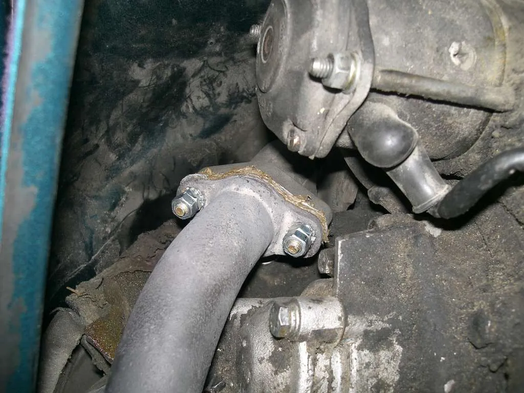

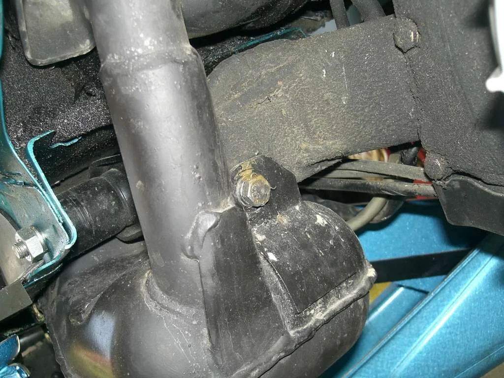

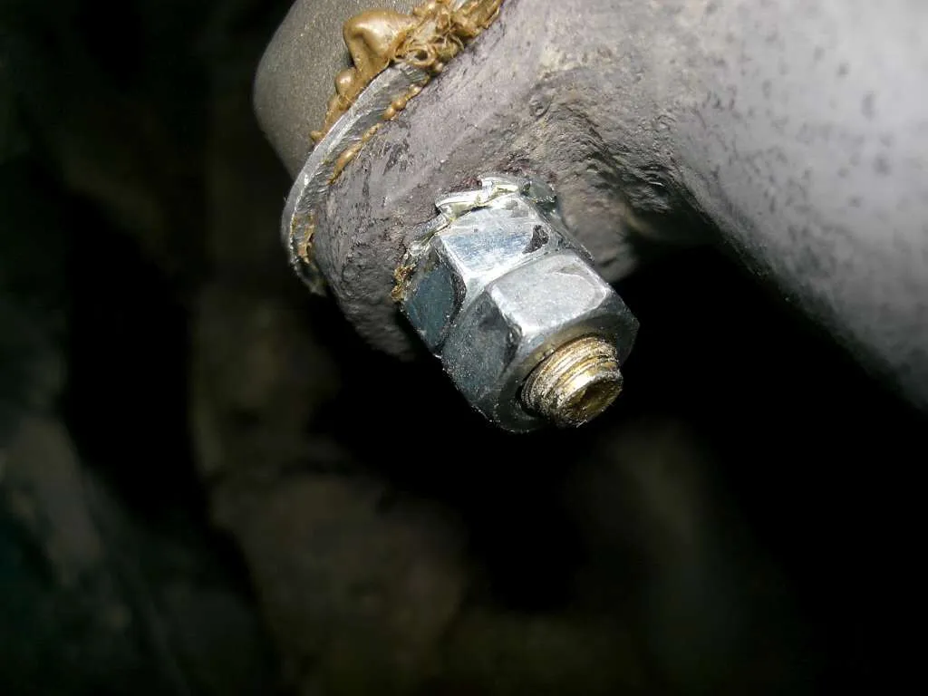

So.. hab wieder neue Teile verbaut. Dieses Mal bessere Kruemmerbolzen vom Vespahaendler, keine originalen mehr, sondern so goldfarbige.. ka welches Material.
Die Verbindung Kruemmer zu Motor hat ganz gut gehalten, da hab ich nur nochmal die beiden Muttern etwas nachgezogen, nur so 30 Grad ca.
Aber Kruemmer zu Auspuff is wieder ein Bolzen abgehaut, die andere Mutter hat sich gelockert und die Schraube unten am Auspuff war auch wieder locker.Hab jetzt die neuen Bolzen mit GunGum! eingeklebt, die Dichtung auch komplett mit GunGum! auf beiden Seiten eingeschmiert.
Zahnscheiben und dazu noch auf jeder Seite 2 gekonterte Muttern (auf Rat des Werkstattmeisters beim Vespahaendler explizit nicht aus Kupfer!) angeschraubt.Die untere Schraube am Auspuff komplett entfettet und mit GunGum! eingedreht.
Hoffentlich haelt das jetzt laenger als 70 km.
Die Vibrationen sind echt heftig fuer nen Auspuff.. hab ein Video gemacht, aber da sieht man von den Vibrationen leider fast nichts.
hmm gerade nochmal angeschaut.. des Video is Mist.
Gruss
yo-chi -

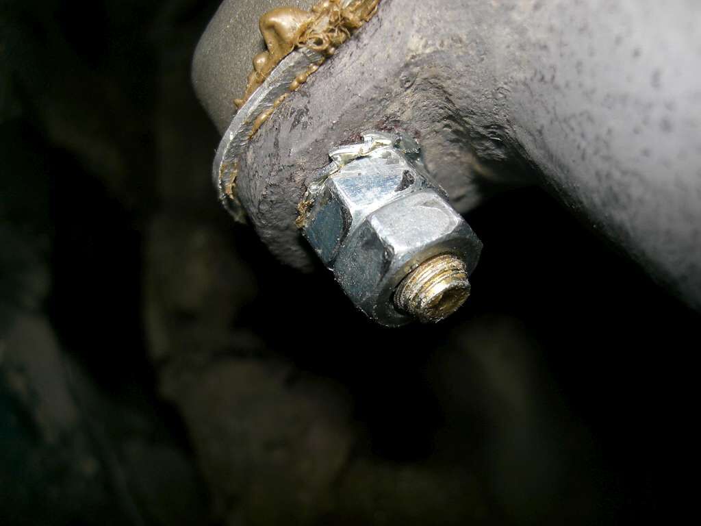

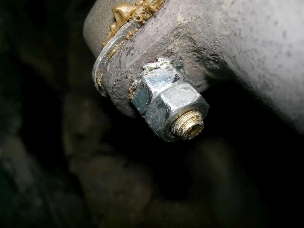

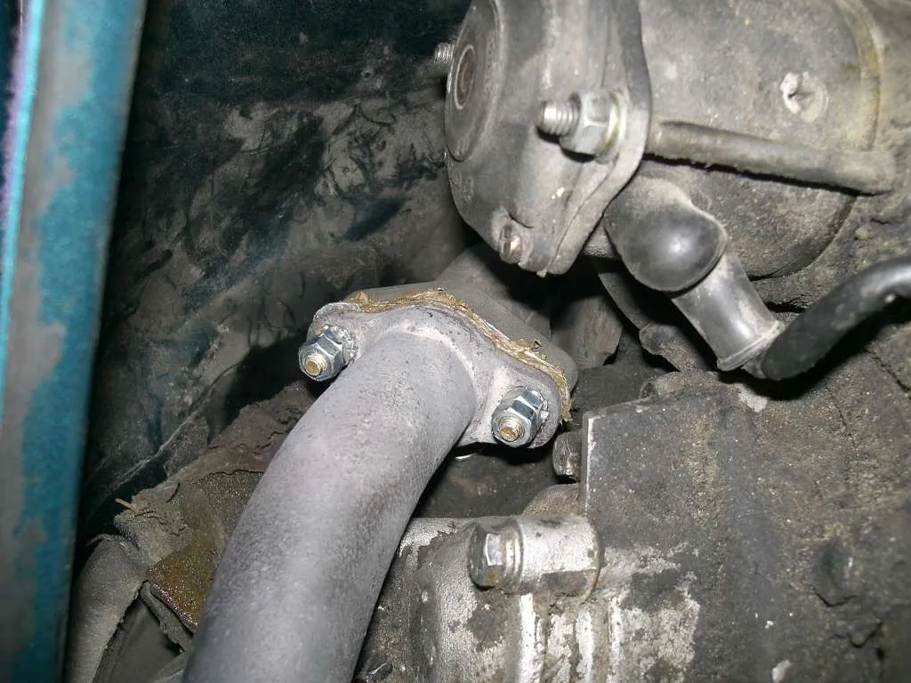

Grml... die Scheisse hat genau 70 km gehalten!!
Hab schon wieder einen Kruemmerbolzen verloren.
Die Vibrationen da sind einfach zu krass. -
Hab das grad 2x hinter mir (allerdings bei einer XL2 Automatik.. ka ob du die XL1 oder XL2 meinst..)..
Am besten du schraubst zuerst den Kruemmer an den Motor.
Und danach erst den Auspuff an den Kruemmer.Das beste Werkzeug: Ein 10er Schluessel in der Mitte durchgeflext!
Und 10er Nussen/Ratsche mit Gelenkstueck.Mit diesen beiden Sachen kommst du ueberall hin.
edit: natuerlich Batterie und Hinterrad wegbauen vorher.

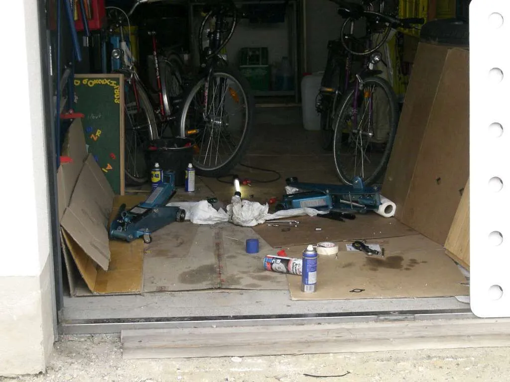

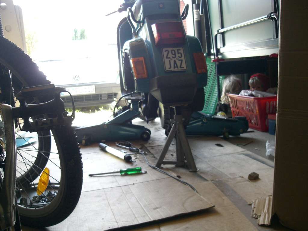

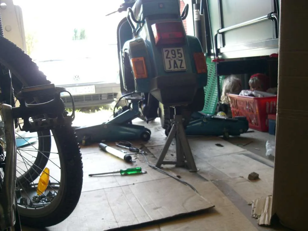

Ah jetza.. hab die Einstellschraube fuer die hintere Bremse gefunden.
Aufgebockt und mit der Hand am Hinterreifen gedreht hat es vorher ein hoerbares Mahlen (Schleifen) gegeben und alle 7/8 Umdrehungen einen Ruck.
Wenn man den Reifen mit dem aeusseren Teil der Felge weggebaut hat, dann konnte man die Bremstrommel (glaub ich.. halt den Rest des Hinterrades..) nur mit viel Schwung 1x rumdrehen, da hats geruckt und es stand wieder.Hab die Einstellschraube um 2 Umdrehungen weiter rausgedreht, jetzt greift die Bremse im Griff zwar etwas spaeter (vorher war die ziemlich sofort mit "starker" Bremswirkung da), dafuer hat sich das Geraeusch des Hinterreifen veraendert.
Das hoerbare Mahlen ist jetzt weg, das Hinterrad laeuft schoen weich weiter.. nur wenn man sich total drauf konzentriert hoert man noch leicht ein Geraeusch. Aber das koennte auch das Radlager hinten sein.Jetzt Probefahrt.
edit 21:30..:
Geht viel besser jetzt.
Hinterrad wird nur noch handwarm, etwas waermer als vorne, aber ich sitz ja auch hinten und der Motor macht auch einiges an Waerme. (bin zwar nur 12 km gefahren, duerfte aber reichen..)
"Hoechst"geschwindigkeit von 50 auf 53 km/h gesteigert. Aber was noch besser ist: An Bergen wo ich vorher so 52-53 km/h hatte, komm ich jetzt auf 60 km/h.
Bremswirkung trotzdem sehr gut, also kann noch blockieren hinten.War echt die Bremse die geschliffen hat.. tsts.. dabei hatte die doch frisch Inspektion wie ich die gekauft hab (und ich hab garantiert ned an der Bremse gedreht..).
Gruss
yo-chi

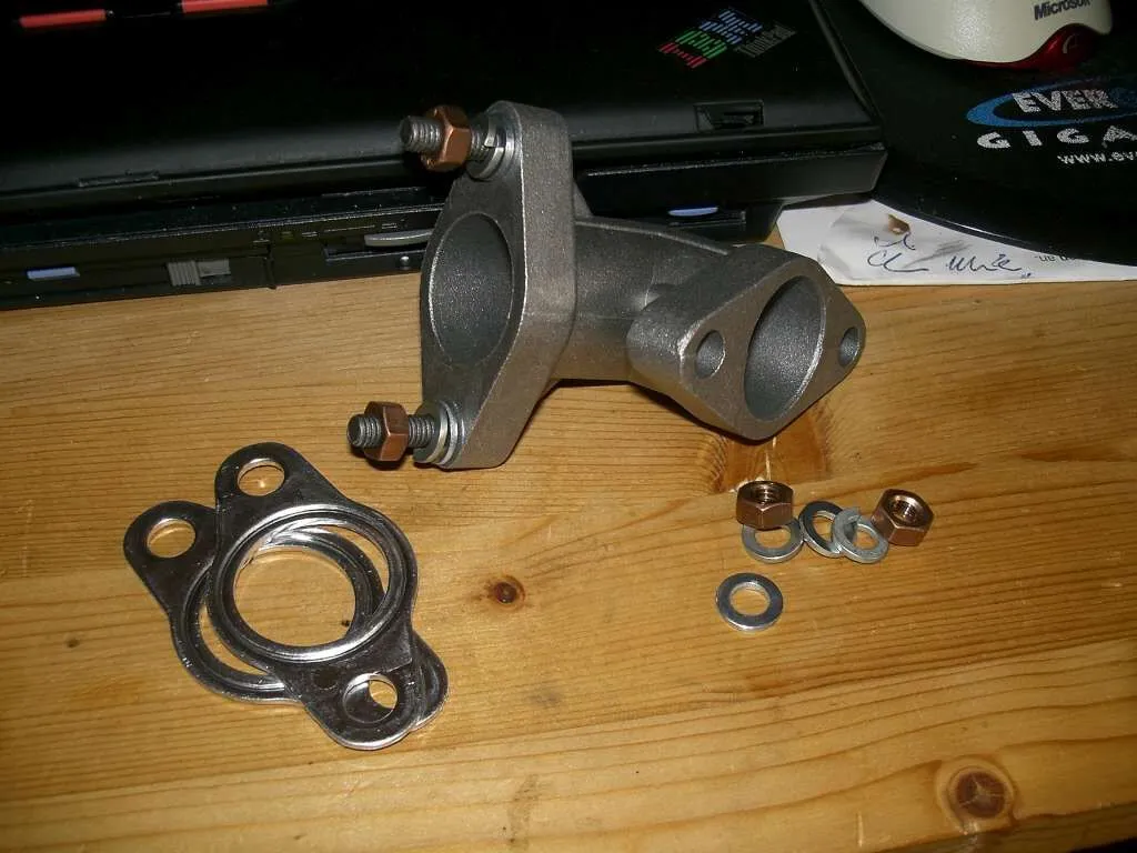

So.. gestern wieder zusammengestoepselt das Ganze..
Die Stehbolzen hab ich jeweils mit einem Tropfen Pattex Repair Xtreme verklebt und eingeschraubt. Muesste halten.
Laeuft
Und ist wieder schoen leise. Bin gleich mal 30 km Probefahrt gefahren.Als ich danach daheim war ist mir aufgefallen, dass der Hinterreifen total heiss war.
Gut okay da ist der Auspuff und die Bremse.. aber SO heiss. hmm.. Komplett Reifen, Felge, sogar die Radkappe war heiss.
Nach 30 km darf das aber nicht sein.Ich glaub die Bremse schleift ein bisschen mit beim Fahren.
Das Rad laesst sich aufgebockt nicht so einfach huuuiiii-durchdrehen wie vorne. Vorne bleibt alles kuehl, obwohl die Bremse vorne ja auch benutzt wird.
Kann ich die hintere Bremse einstellen? So dass die spaeter greift, aber dann nicht permanent mitschleift beim Fahren?Gruss

hab heute nen Vespa Haendler in 15 km Entfernung ausfindig gemacht.

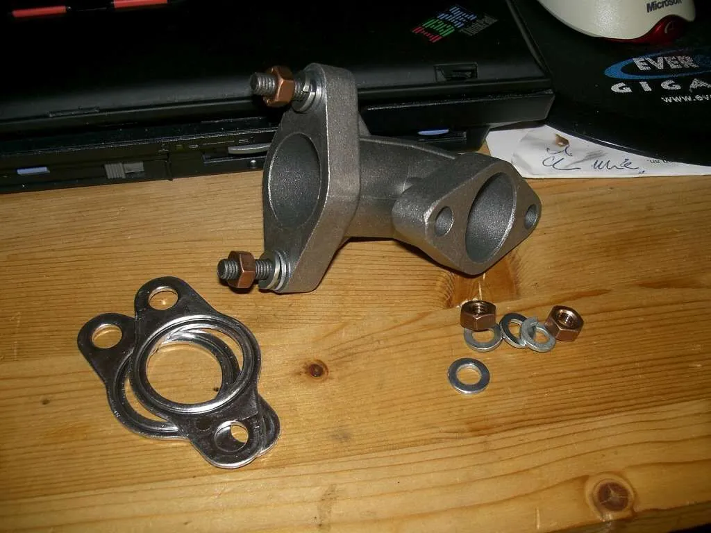

Er hatte sogar alle Teile auf Lager. Der Kruemmer ist jetzt nicht original Piaggio, sondern ausm Zubehoer, der soll angeblich besser sein lt. dem Inhaber.
(Is uebrigens von einer Schalt-PK.. genau gleich.)Muttern hat er gemeint auf keinen Fall Standard-nix-Muttern, sondern welche aus Kupfer, die halten die Hitze am Kruemmer auch aus.
Mal schaun, werd die Teile demnaechst verbauen.
