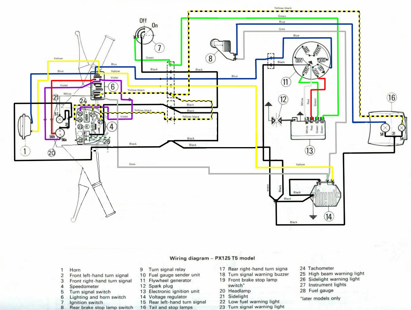

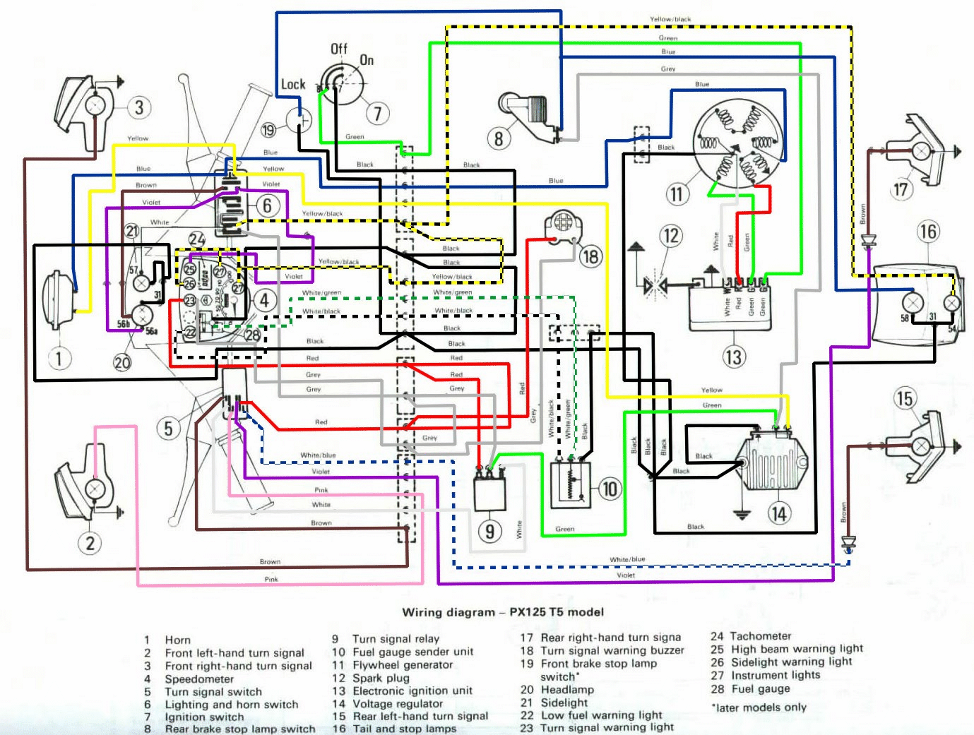

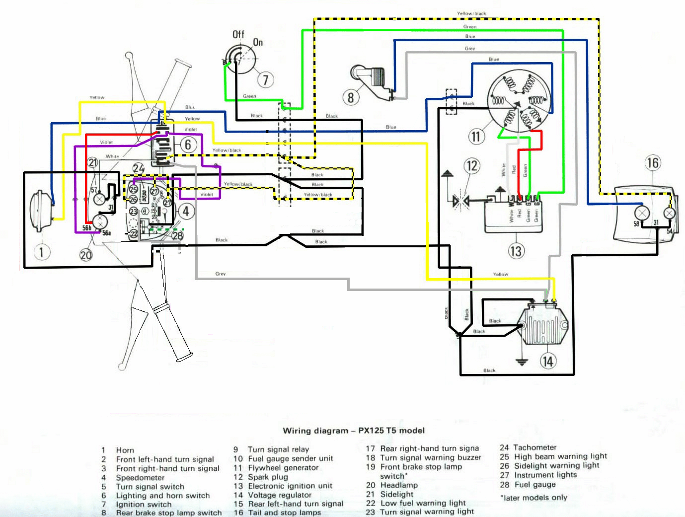

So wie es auf dem plan ausschaut habe ich keinen gleichrichter drin. Nur ne tankanzeige und halt das blinkerrelais. So langsam blick ich e durch
National "INN" Cooperation Restauration (jetzt mit Bericht in der Scootering)
Das ist ein [lexicon='Schaltplan',''][/lexicon] für die T5. Und da würde erstmal sichergehen, dass die T5 nicht eine besondere Lichtmaschine hat. Denn ungeregelt vor zum Licht mit 90W wäre eine krasse Sache.
Zumindest beim SIP gibts eigene Zündgrundplatten für die T5. (anderer Durchmesser, mehr Leistung) -
ungeregelt gehts ja nur zur hupe vor dann zurück und in den Regler rein
Ach shit, wie oft verwechsle ich noch auf den Schaltplänen die Hupe mit dem Scheinwerfer.

So endlich was feines gefunden, mit dem [lexicon='Schaltplan',''][/lexicon] kann man arbeiten
Das heisst wieder alles umstricken
Feine Seite, T5.org
Werde mich diese We e um den Kabelbaum kümmern, also alles schön umlöten, und im die Heckleuchte,a lles verkabeln und verlöten und die Gläser anpassen

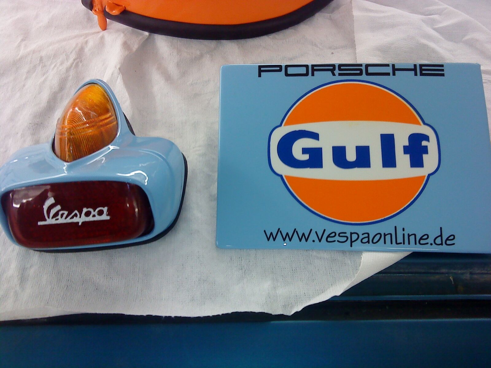

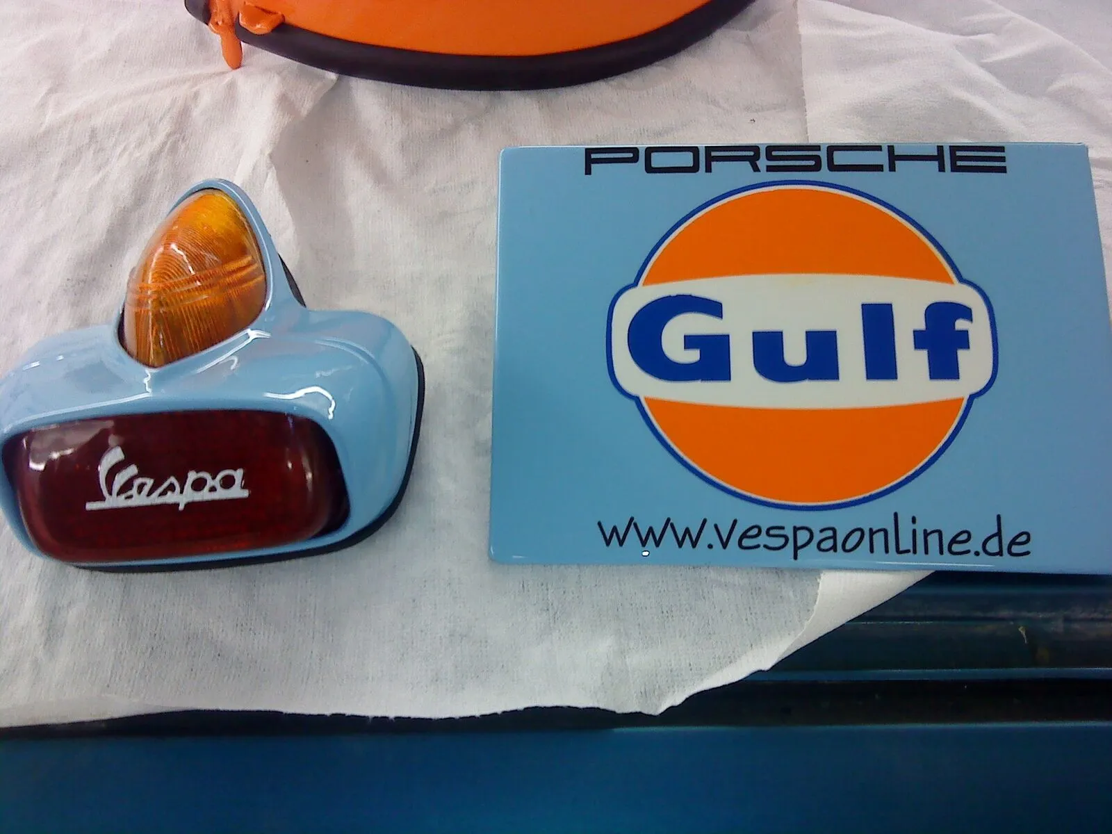

Ist eine Aufschrift AUF dem Rücklichtglas überhaupt erlaubt?
erlaubt ist was gefällt
Die Vespa Schrift war schon am Glas drauf hab sie nur mit Farbe hervorgehoben
