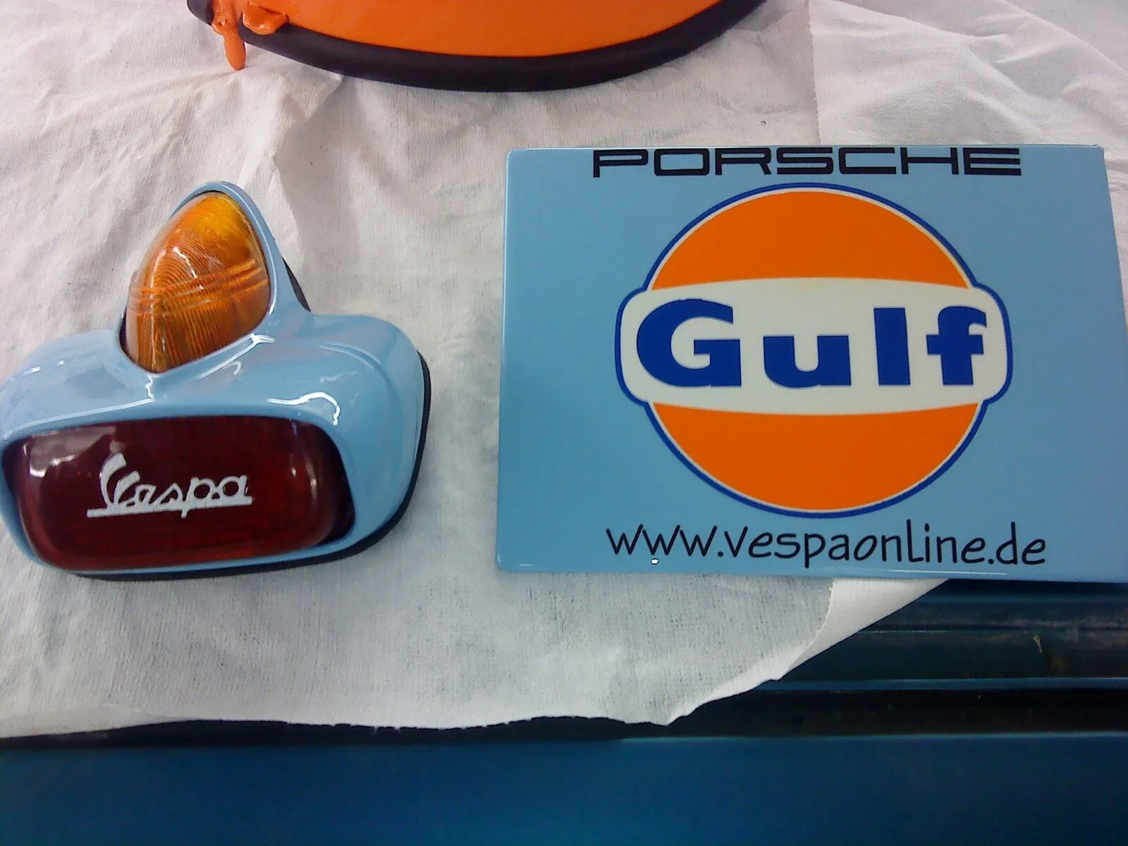

    • #333
    So komme grad aus meiner nicht beheizten Garage 8| +3°C
    So folgendes wurde heute gemacht/erledigt
    +Seitenbackengummis angebracht und stellenweise Verklebt
    +Heckleuchtengläser angepasst und das Innenleben verklebt/eingebaut
    +Nummerntafelhalter verschlimmbessert 2-)
    +mindestens 4 Zigaretten geraucht :+2

    • December 16, 2009 at 12:11
    • #334
    hättest halt mal angerufen, wg. dem [lexicon='schaltplan',''][/lexicon], ist eig. keine hexerei ....
    bzw. hättest evtl. einen anderen kabelbaum besser brauchen können ....
    ---- hauptsache es funzt nun.
    wird auf jeden fall eine geile karre!
    ps: sollte anstatt porsche nicht lieber ras away stehen ???
    2-)
    und gandi, änder mal deinen avatar, der macht mir angst

    • December 16, 2009 at 23:28
    • #338
    super sache :D das teil ist wirklich schön :)
    Kein Heizgebläse damits wenigstens ein bisschen warme Luft hat ? :)
    Ist eine Aufschrift AUF dem Rücklichtglas überhaupt erlaubt?

    • December 17, 2009 at 08:00
    • #339

    • December 17, 2009 at 18:54
    • #340
    Die Vespa Schrift war schon am Glas drauf hab sie nur mit Farbe hervorgehoben :+2
