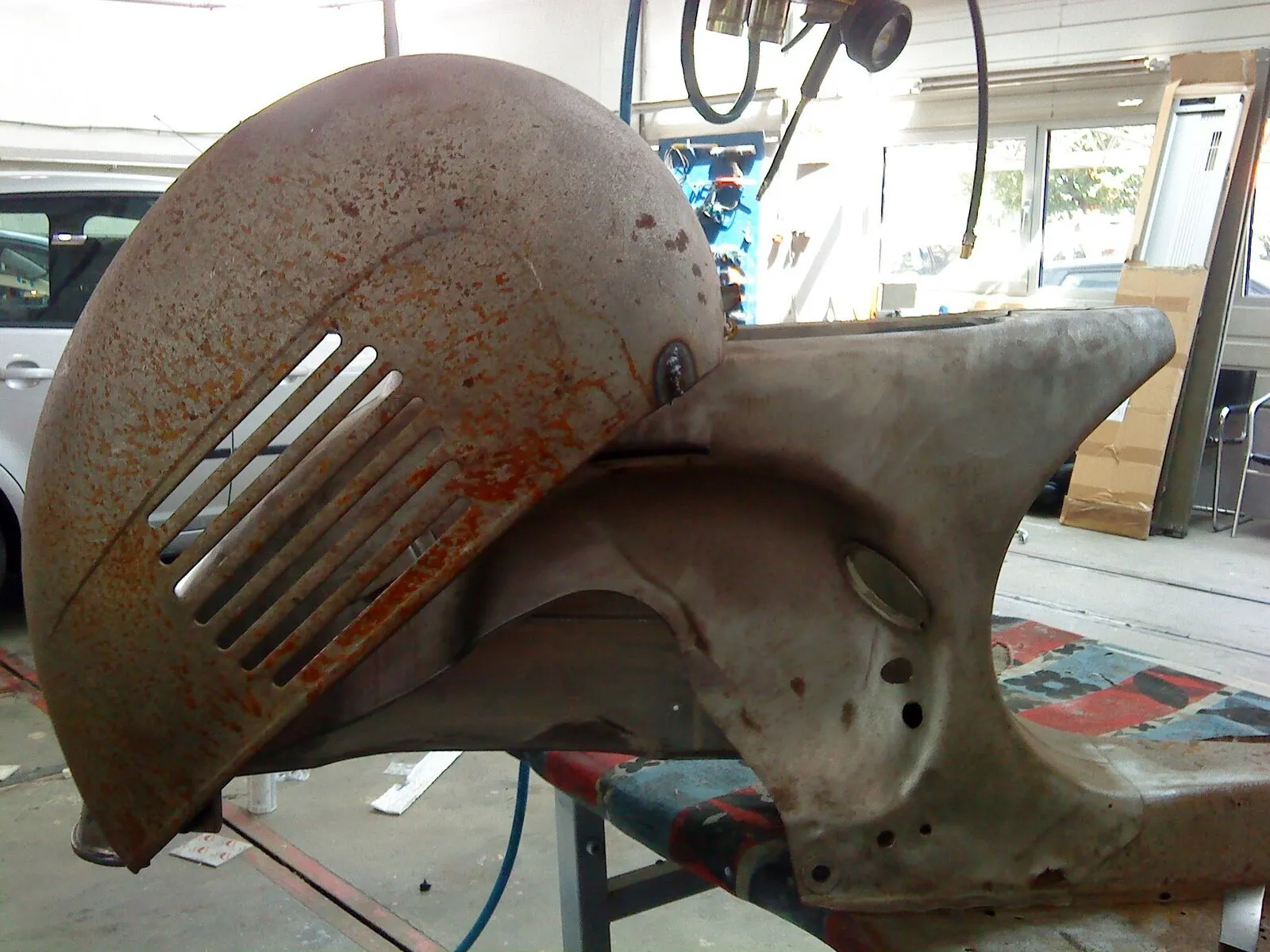

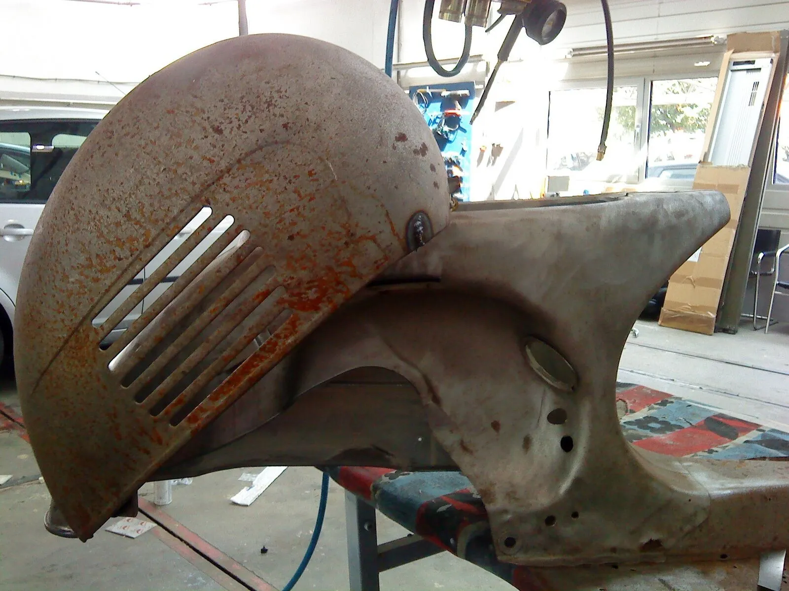

    mit den nach hinten öffneden Backen :thumbup:

    Ja is ja nur die rechte, btw weisst du wieviel abstand da sein muss zwischen backe und Rahmen *ratlosbin* ?(

    du meinst die distanz den der backengummiausgelicht ??, sollten normal so ca 3mm sein ,kann ich aber nochmal nachmessen

    Ja bitte, hab da im moment zwischen 5 und 7mm 2-)
    Morgen wird dann noch was feines rechts gebastelt damit der Deckel auch fein aufgeht :D

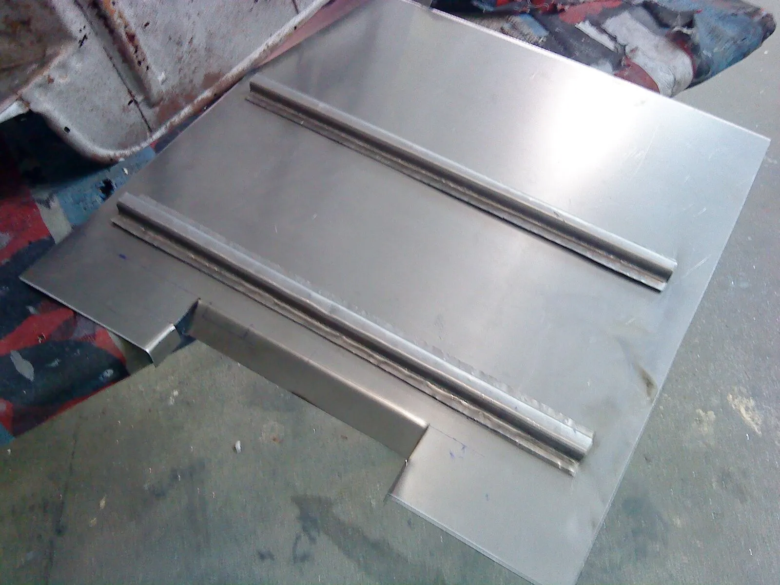

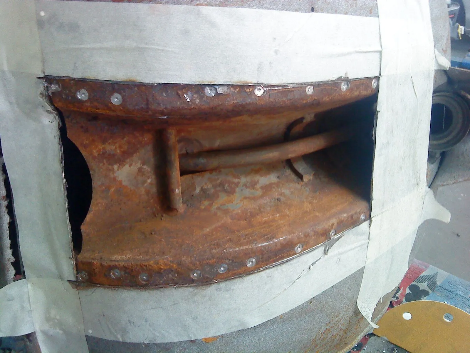

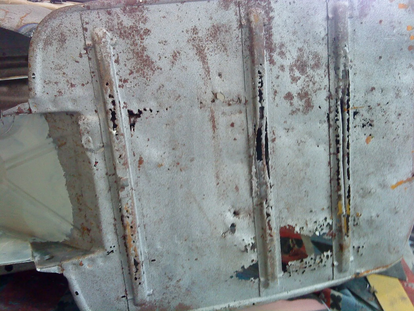

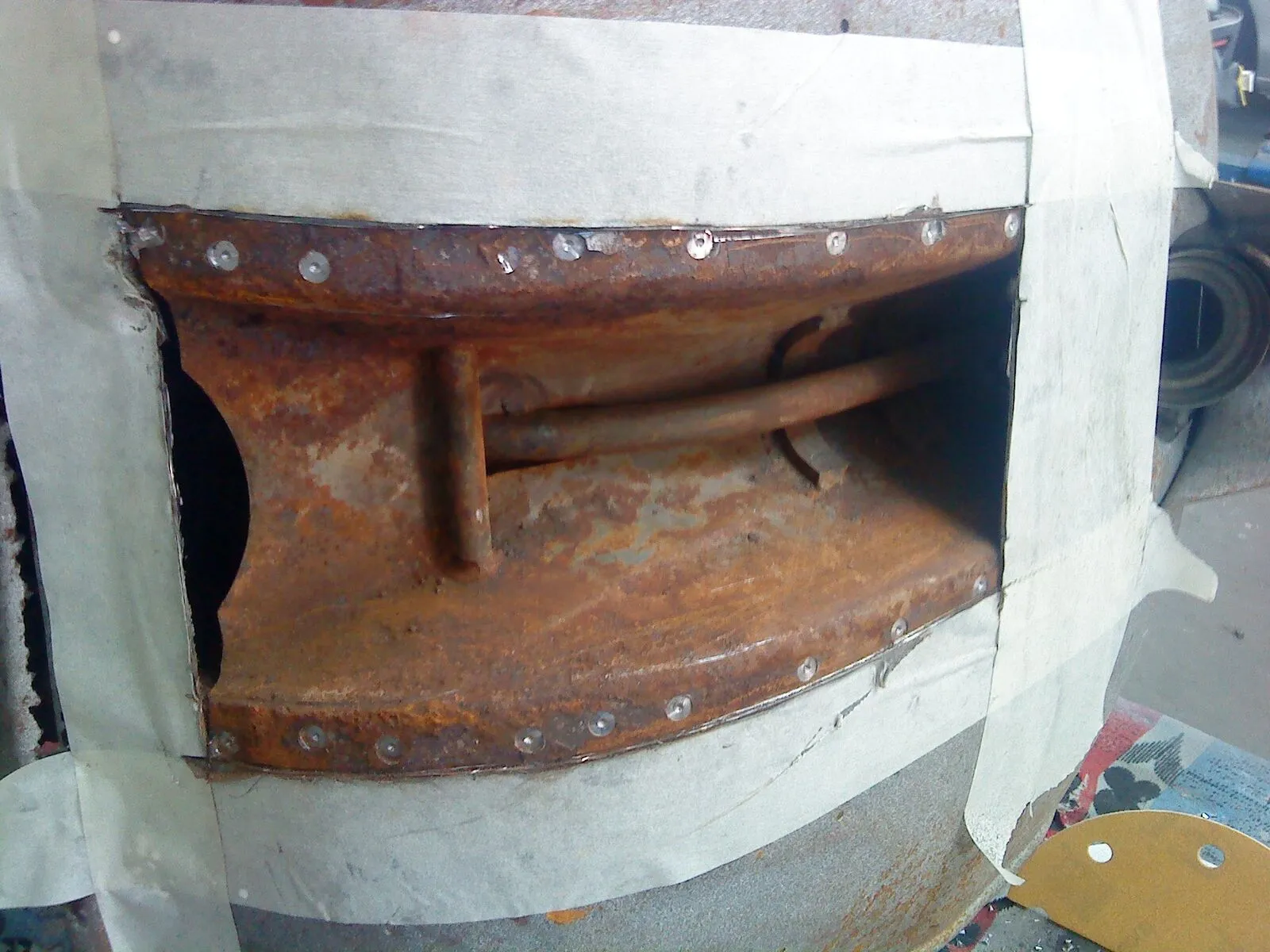

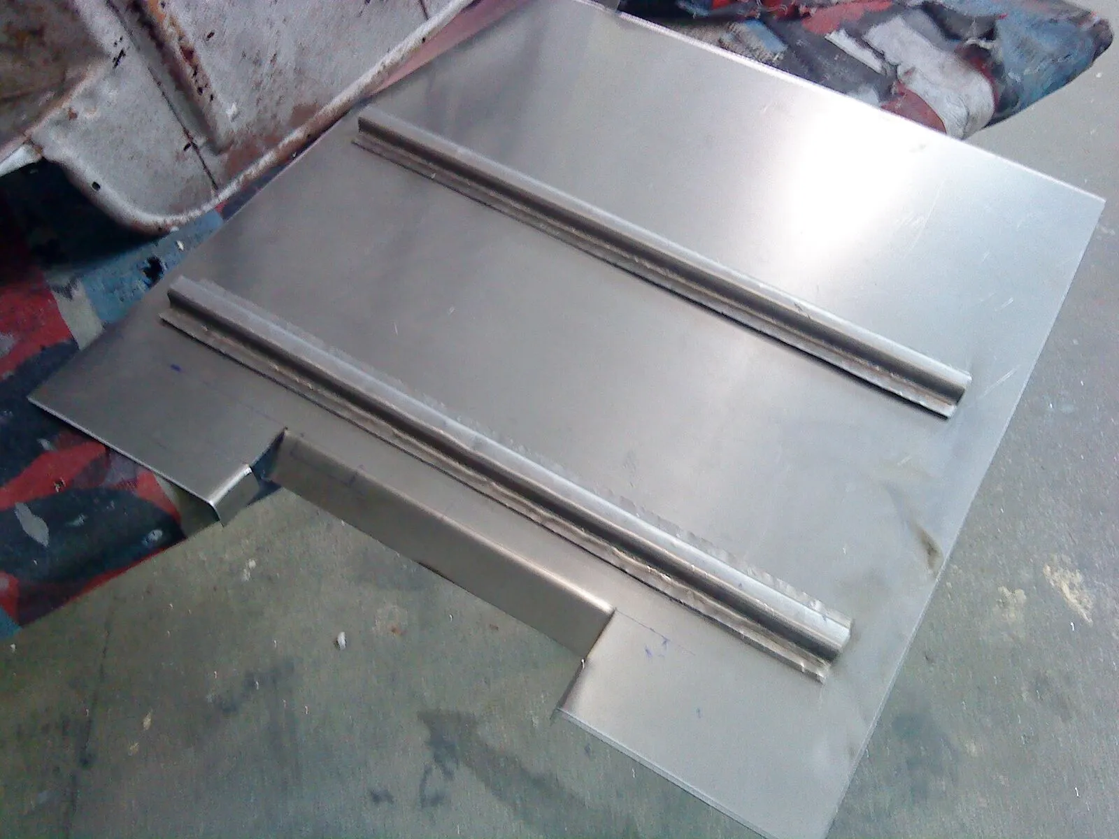

    So weiter gehts
    Die arbeit von heute:

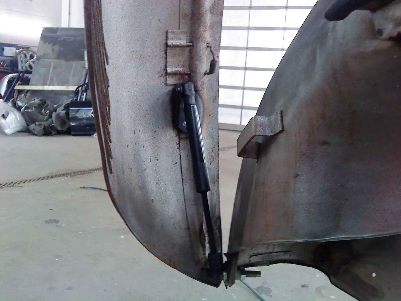

    Seitendeckel rechts

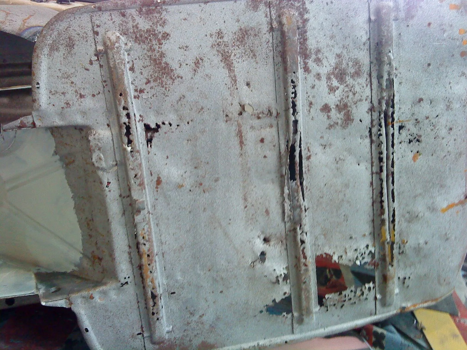

    Trittblech....Schweizer Käse
    Anfertigung eines neuen Trittblechs

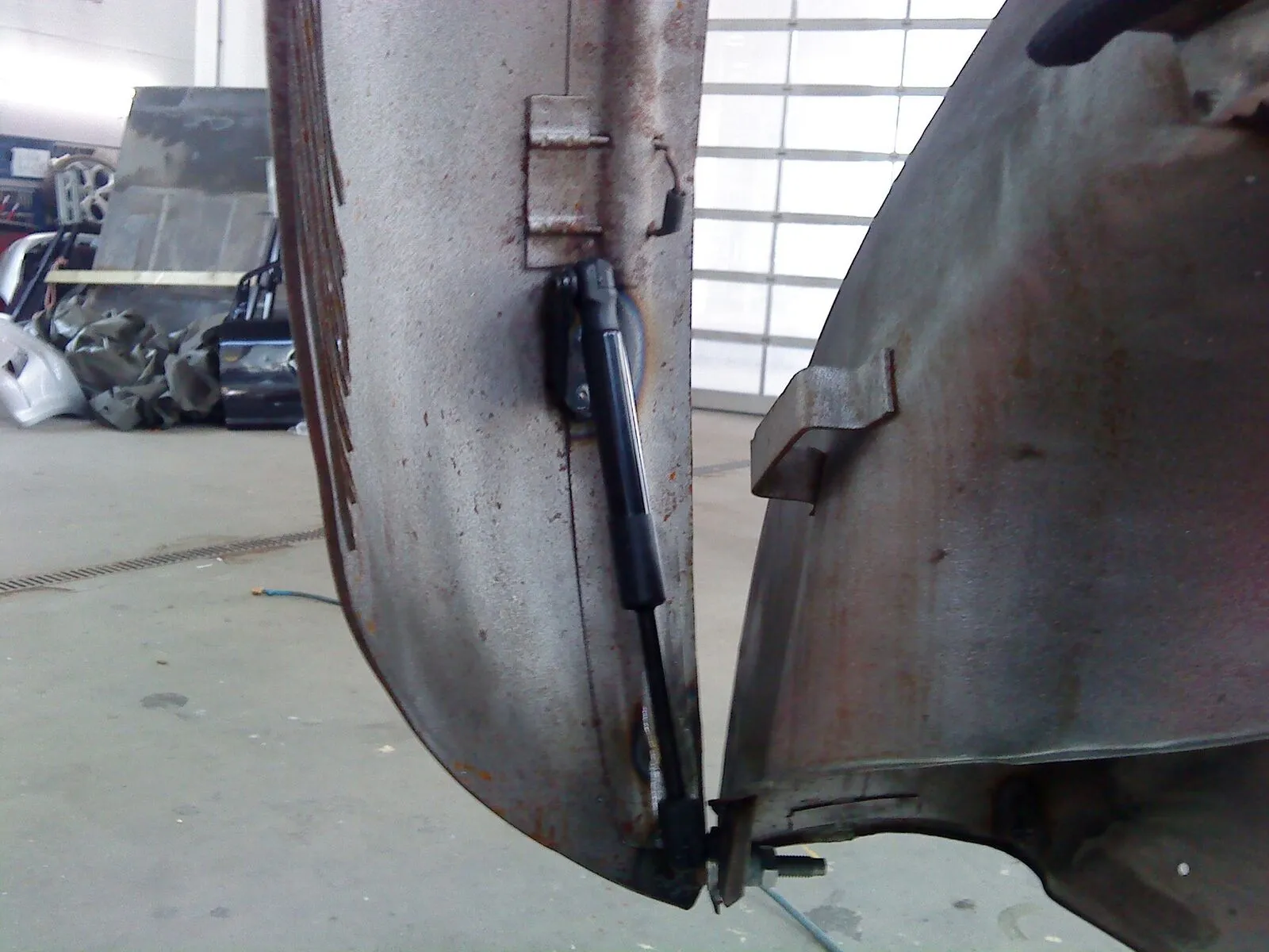

  • 68iger
    3,640
    654
    • August 13, 2009 at 18:50
    • #26
    Der Gasdruckdämpfer ist geil. :thumbup:
    Ich seh schon, Deine wird wieder vor meiner Sprint V. fertig. :wacko: Echt schwierig, einen passenden Rahmen zu finden....
    Gruss, Wolfgang

    Das mit dem Gasdruckdämpfer is geil !
    @ Gandi,
    brauch ich auch in einem meiner nächsten Projekte. :thumbup:

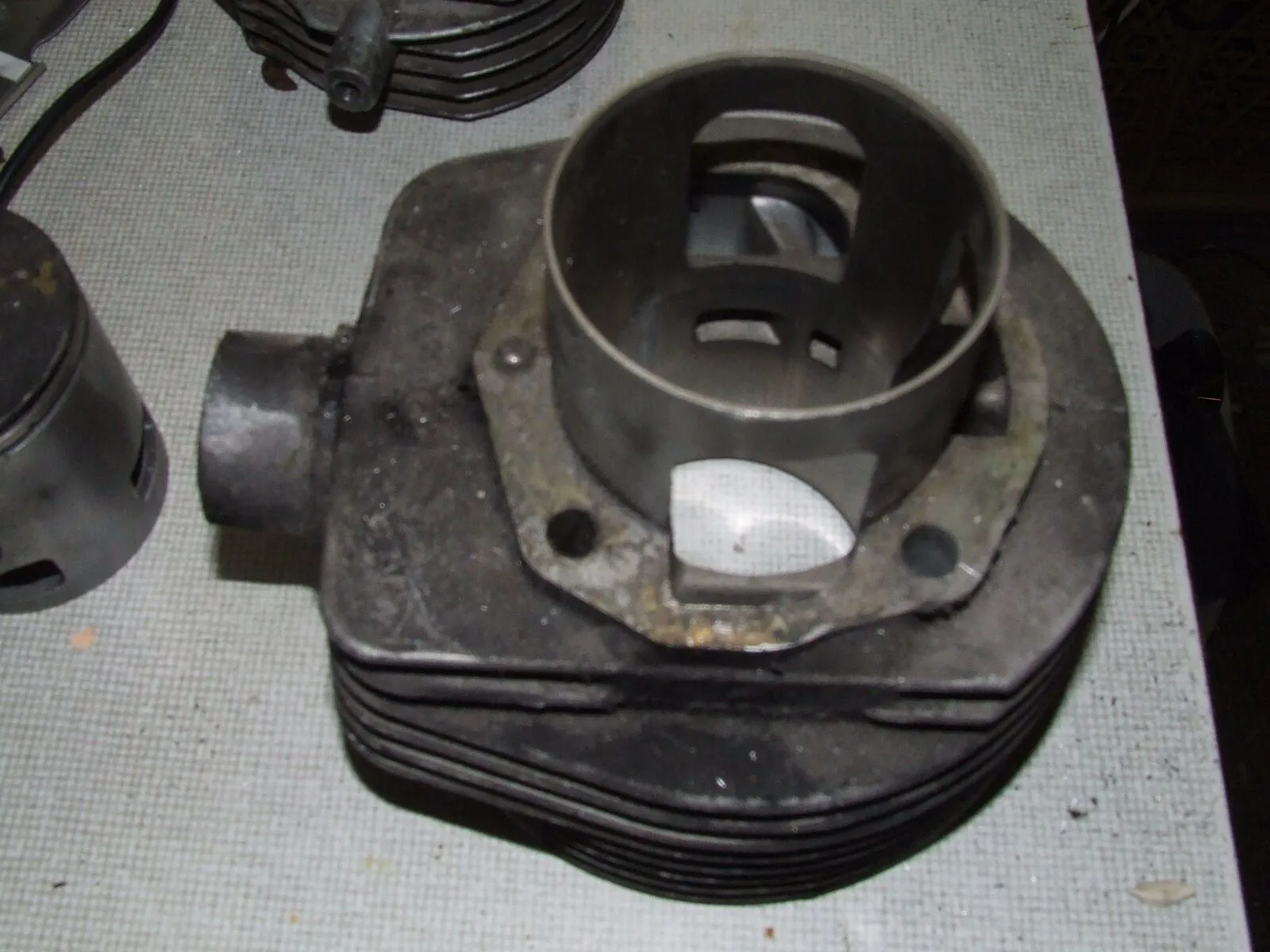

    • August 17, 2009 at 21:34
    • #36

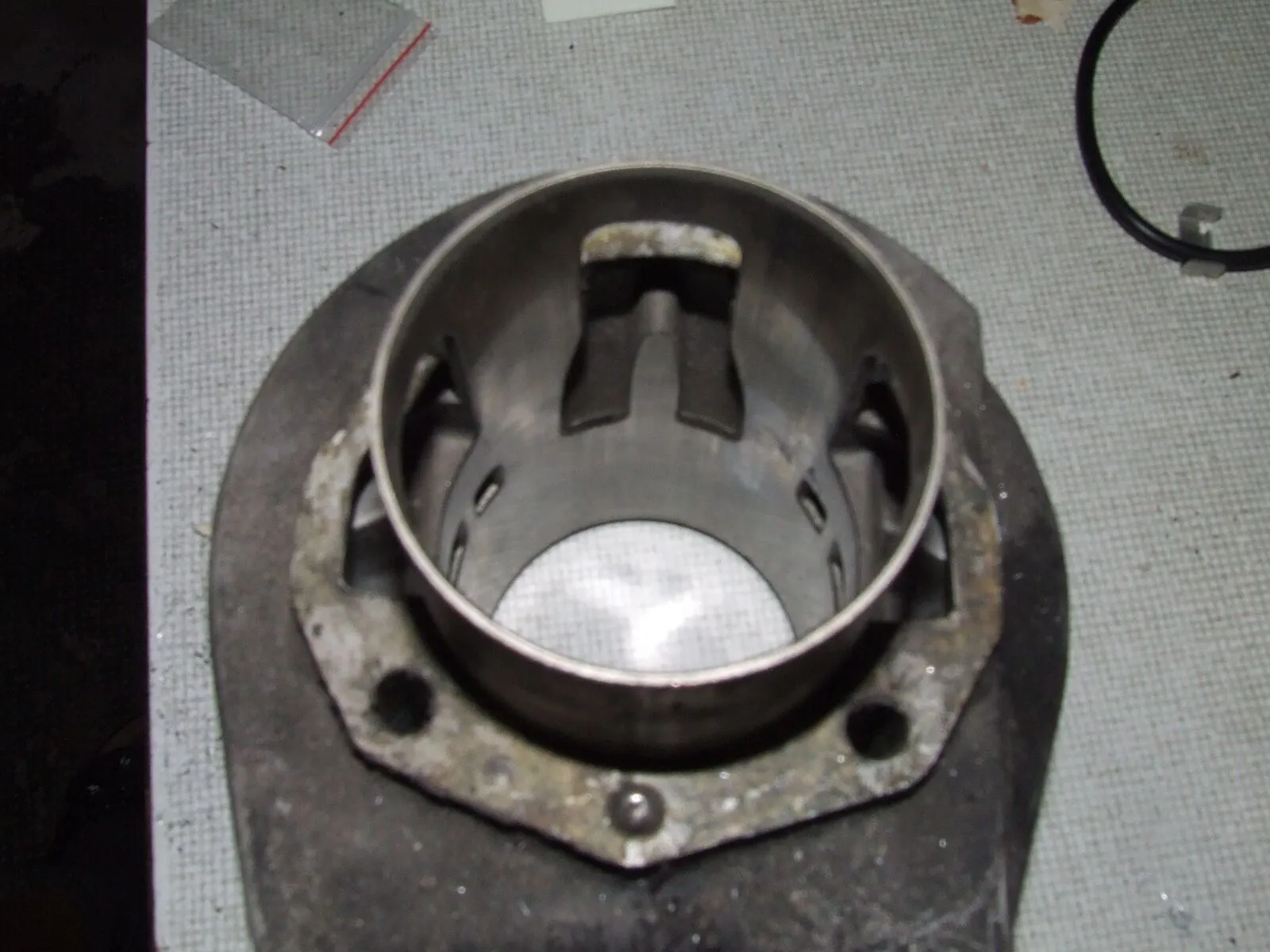

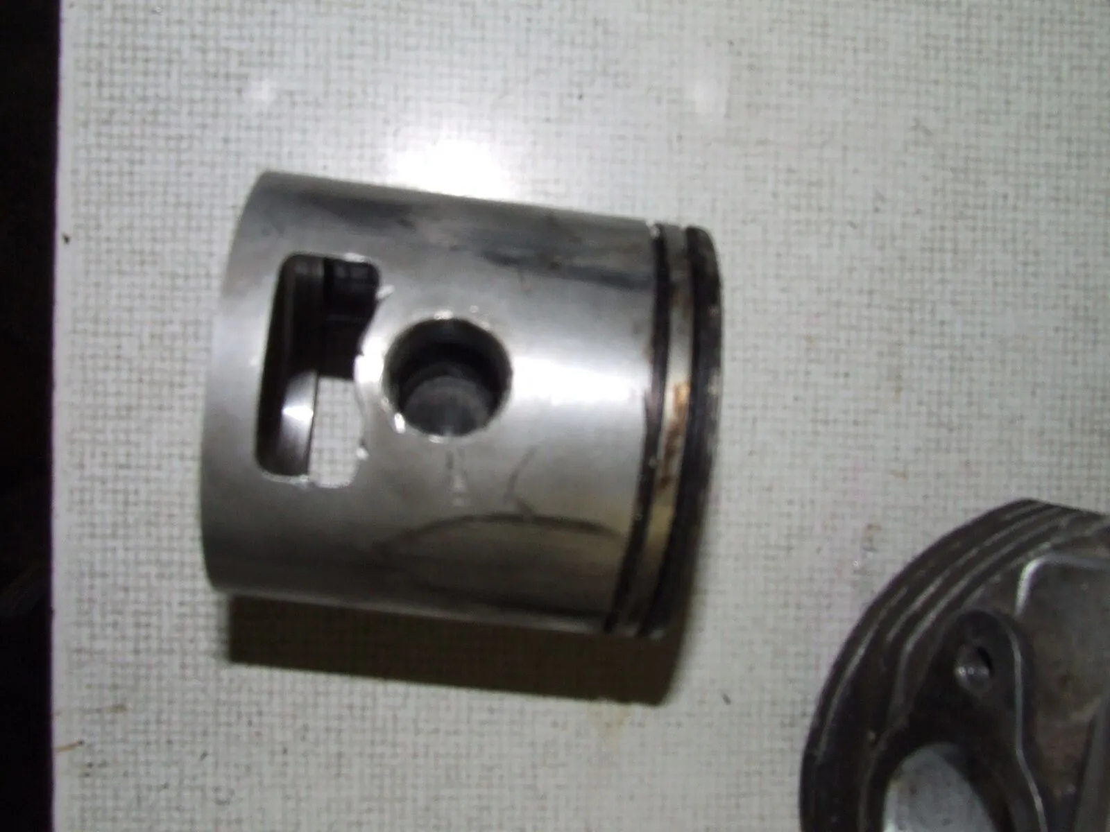

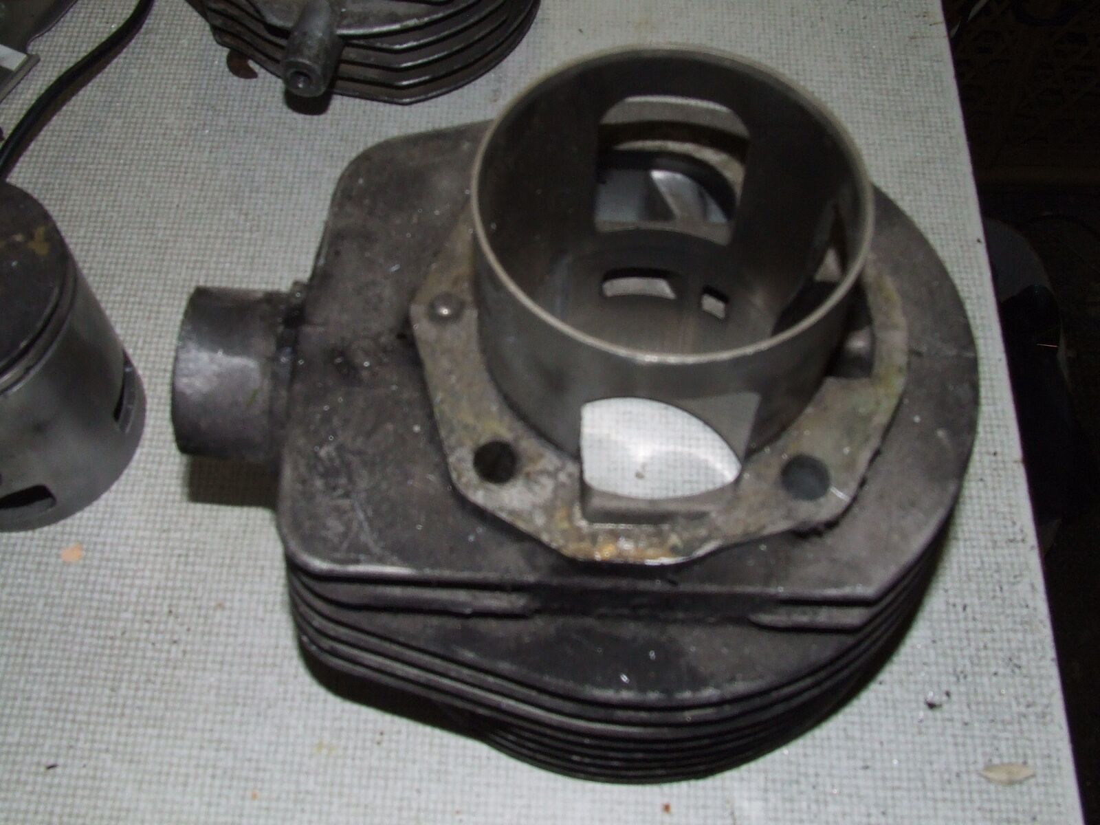

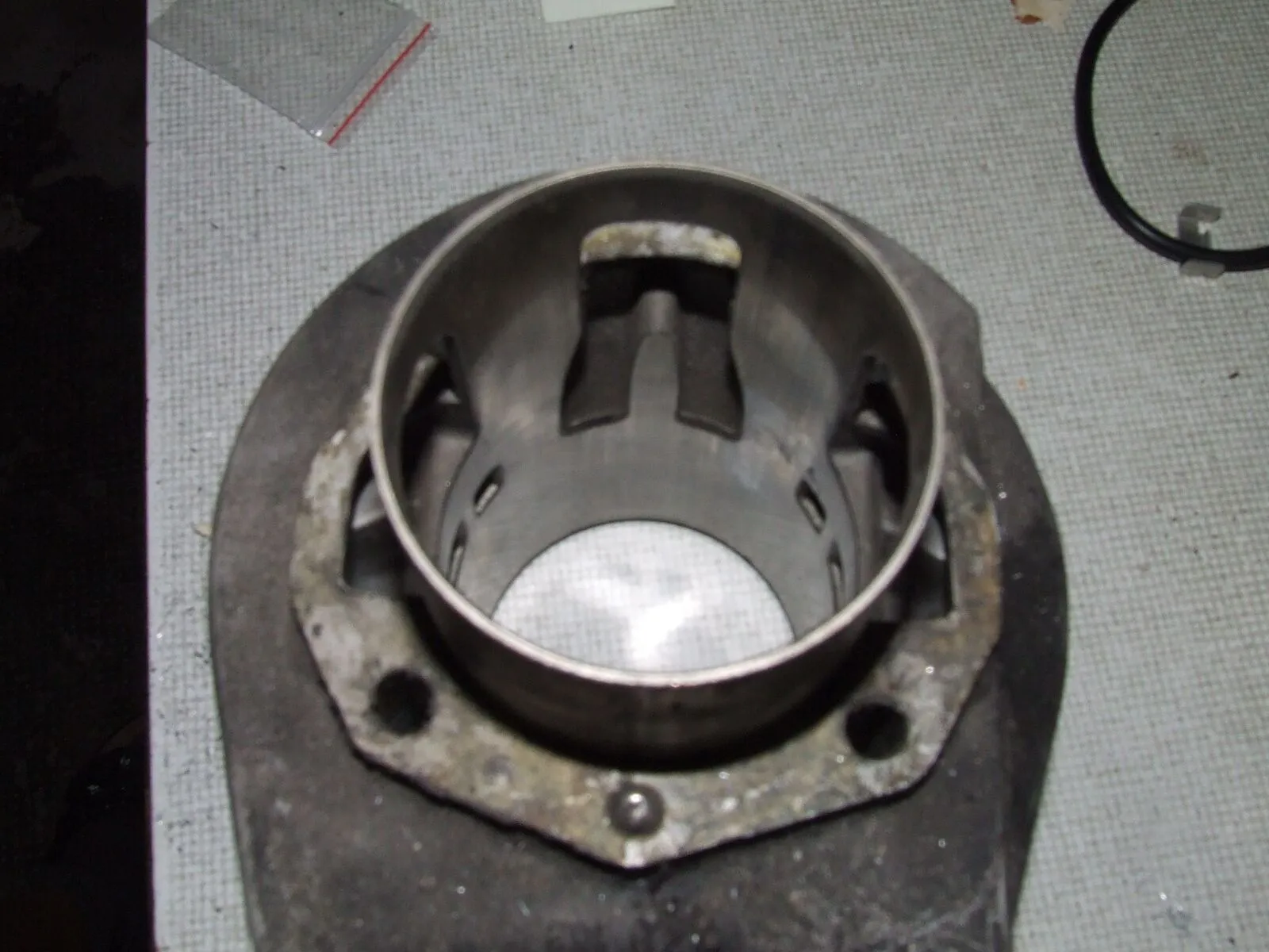

    so hier mal die vorab fotos von Zylinder ,morgen kommt der dremel zum einsatz
    Member of "Rogue Unit SC"
    Der Teufel hört Techno

    ich glaub das mach ich nach mit den backen/hydraulikarm !
    wo bekomm ich die arme her? was für eine größe/länge haben die?
  • gandisgarage
    "Rust"inator
    170
    23,045
    4,257
    65
    Hall/Tirol
    autunno125, PX194
    • August 18, 2009 at 07:38
    • #40
    Das sind ganz normale heckklappendämpder von einem Mazda MX5, Man muss nur den Drehpunkt nach untren machen damit Die Backe am Rahmen vorbeikommt klatschen-)
