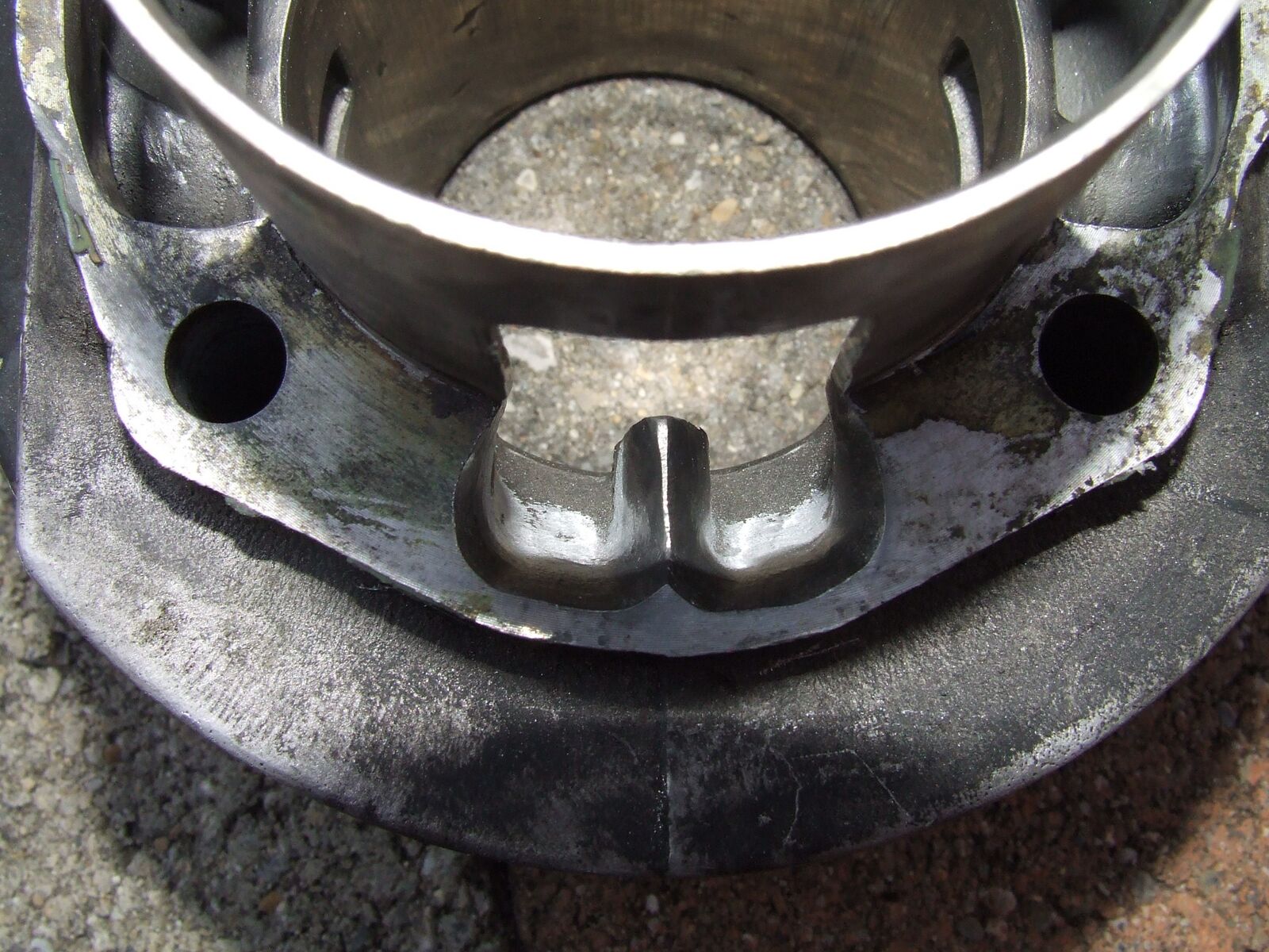

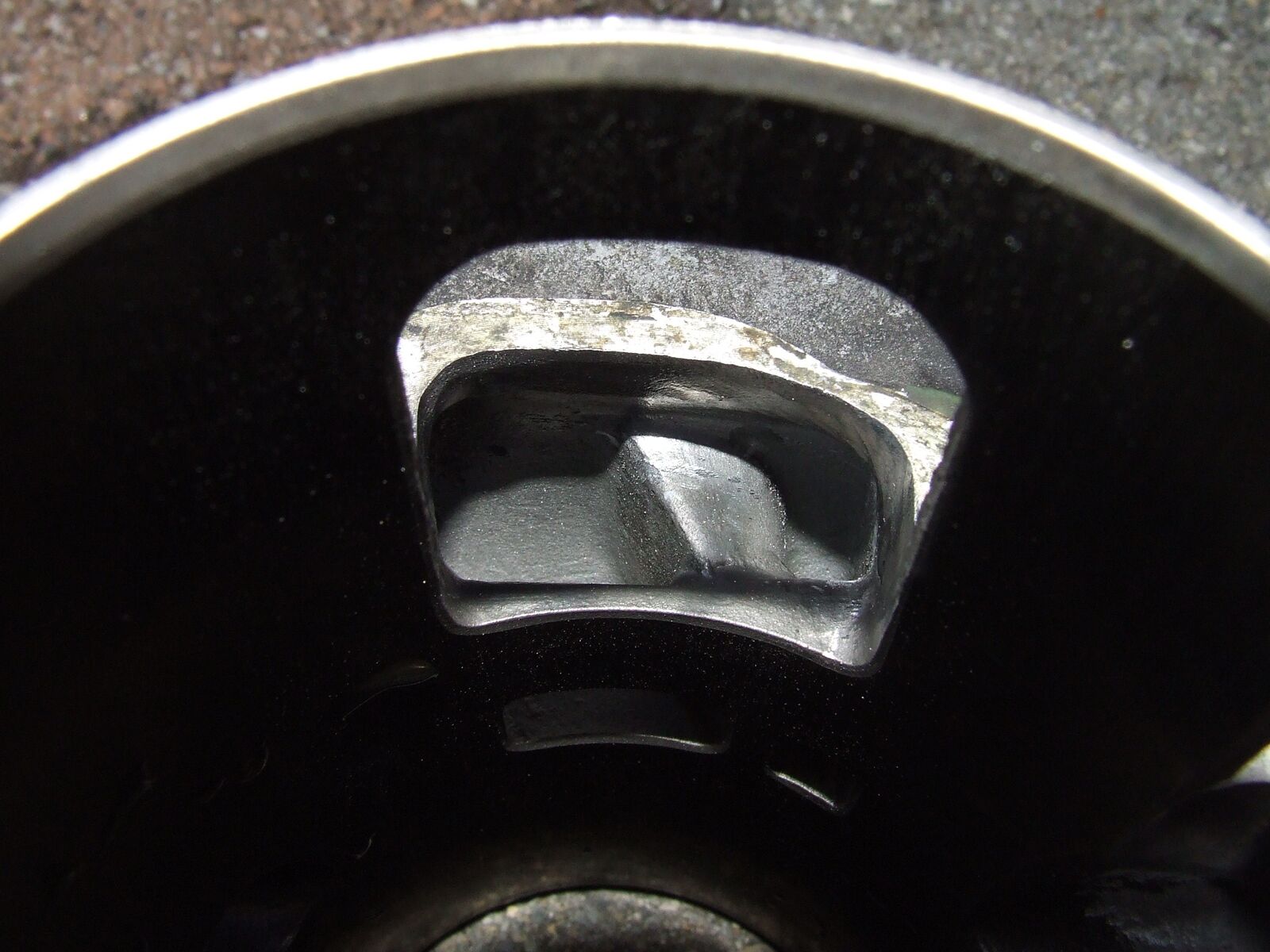

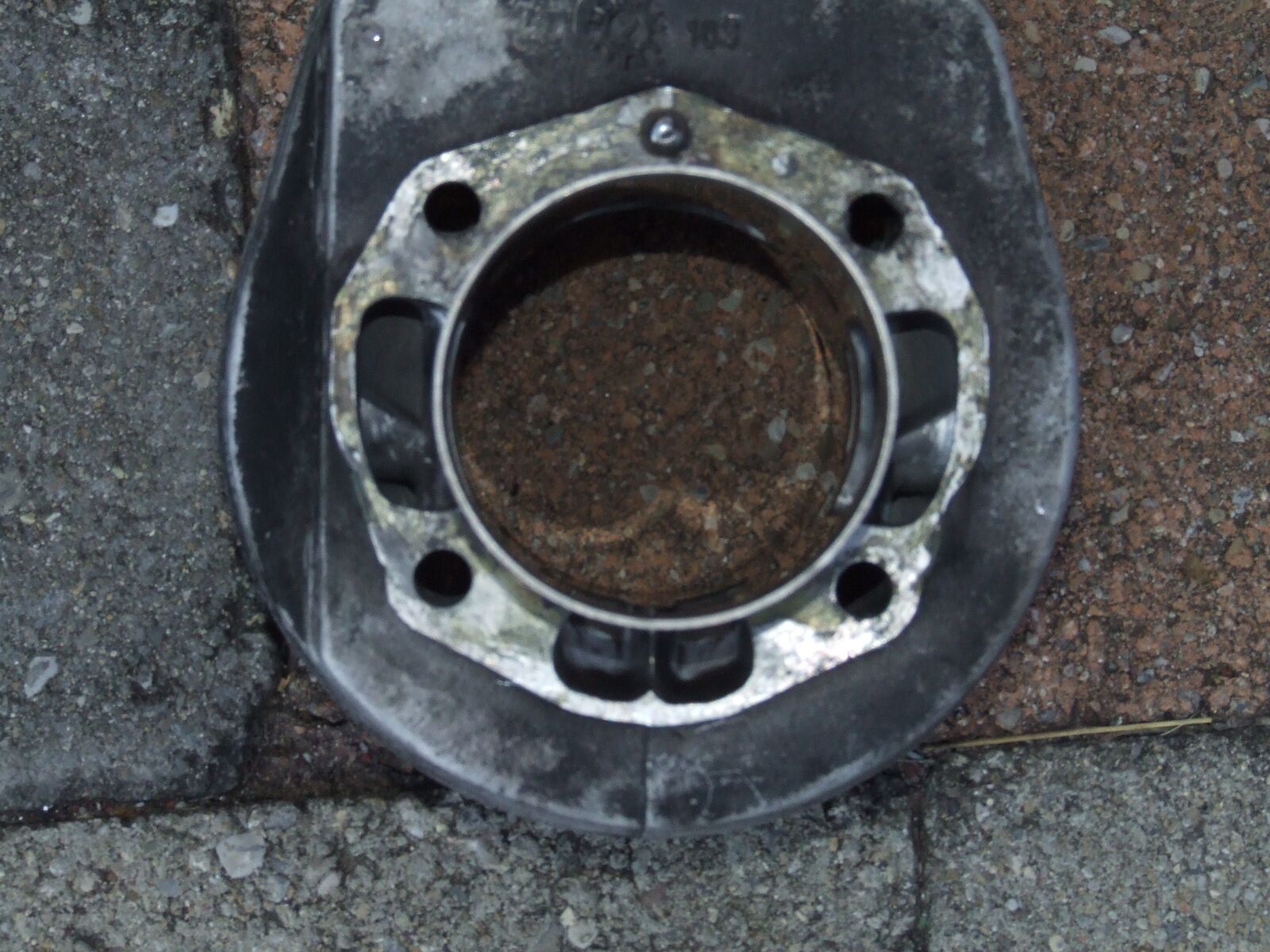

    so hier mal die vorab fotos von Zylinder ,morgen kommt der dremel zum einsatz
    Der Zylinder is ja gebraucht 8| Ein 177ccm? :whistling:
    Ohne Rally`s "Dremelarbeit" kann man den doch noch garnicht richtig Zylinder nennen. :-4

    ja is ein gebrauchter , der war beim block dabei , wiso kein 177er ??? mit etwas zuneigung sollten 15- 20ps durchaus realisierbar sein :thumbup:
    nana mir wollebn mal ned übertreiben , derzeit weis ich ja noch nicht einmal wie ich den kolben richtig bearbeiten soll , da bin ich noch beim suchen

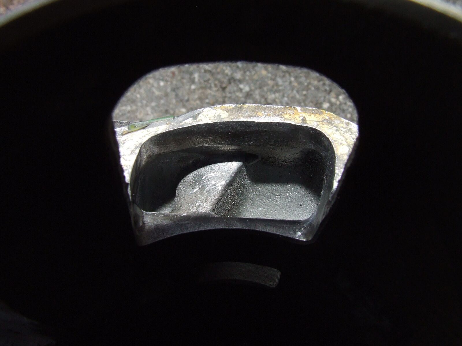

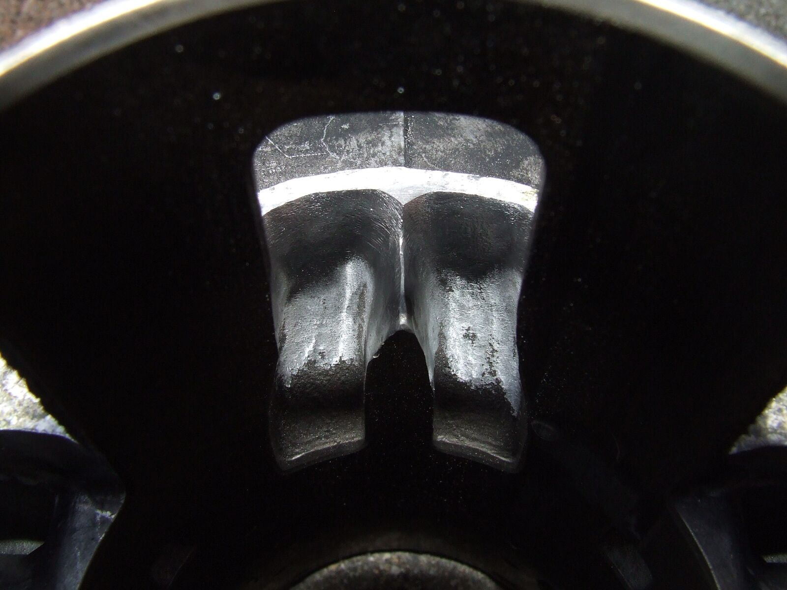

    nein bisher keine antwort , arbeite aber bereits am Zylinder :-2

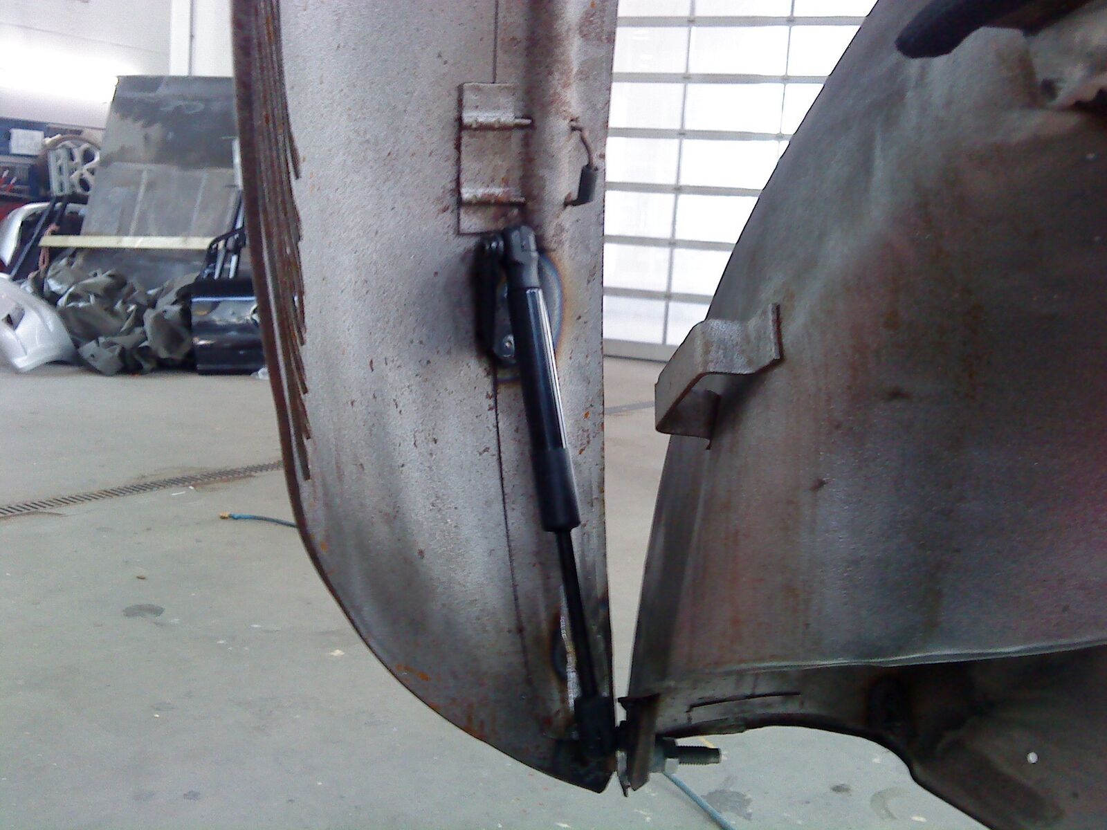

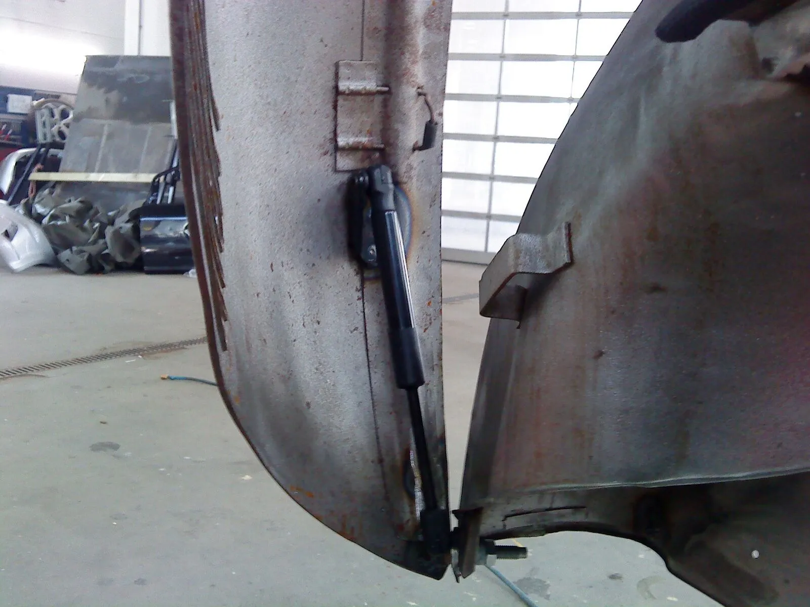

    Zitat von gandisgarage
    Das sind ganz normale heckklappendämpder von einem Mazda MX5, Man muss nur den Drehpunkt nach untren machen damit Die Backe am Rahmen vorbeikommt klatschen-)
    erstmal ein super projekt :thumbup:
    denn werd ich mal zum schrottplatz!
    mal sehen ob das mit ner px backe auch funzt

    • #47
    Danke für die Blumen
    Du kannst aber auch so Motorhaubenlifter verwenden nur kurz müssen sie sein, hab extra die vom MX5 genommen, da der Heckklappendeckel des Autos leicht ist und somit die Dämpder nicht so viel Druck haben, will ja nich dass mir den Deckel beim Schliessen verbiegt. Es gehen auch Lifter von so nem PickUp mit mem Hardtop drauf
    Oder die von nem Focus 1 4 türig
    oder sowas

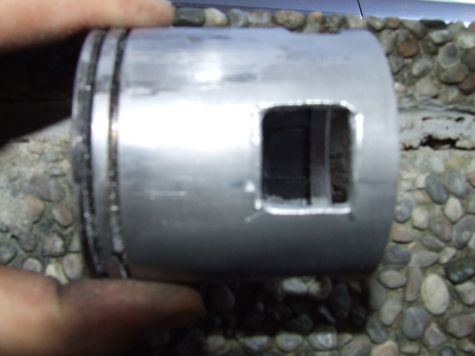

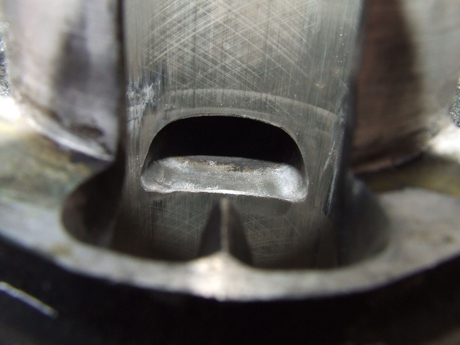

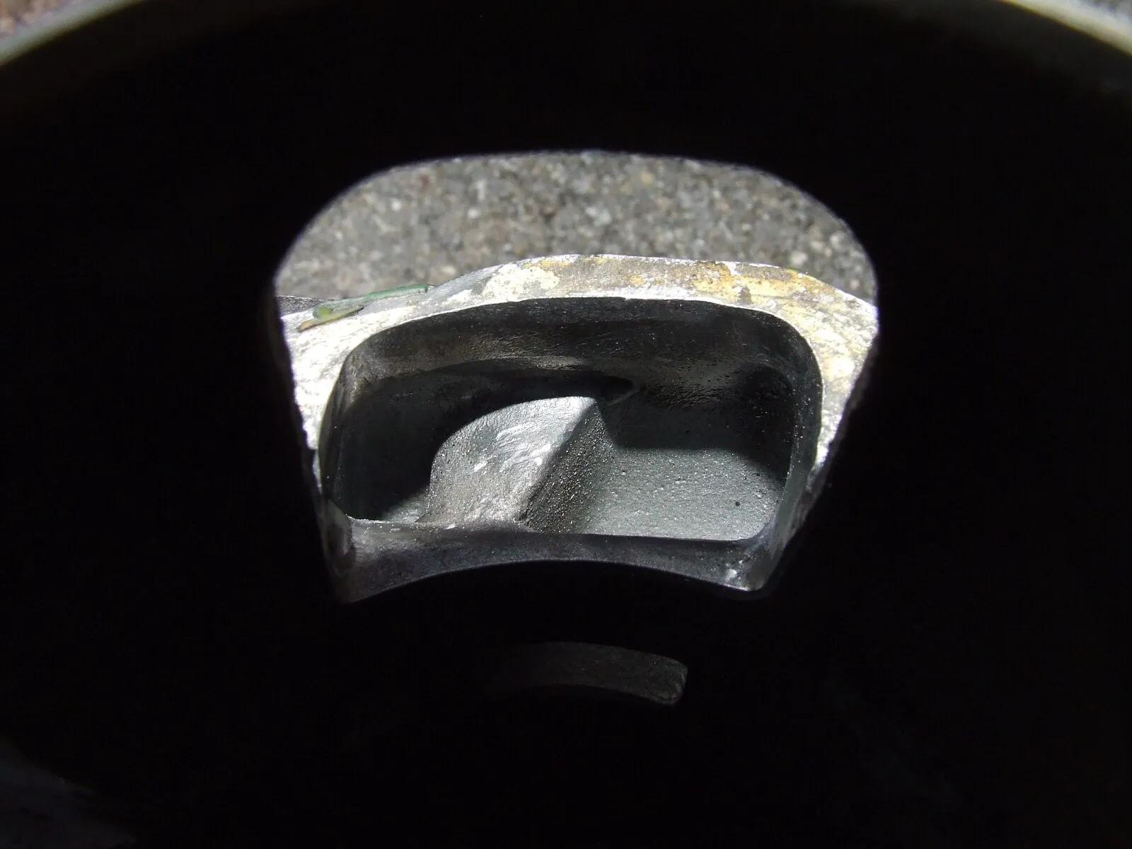

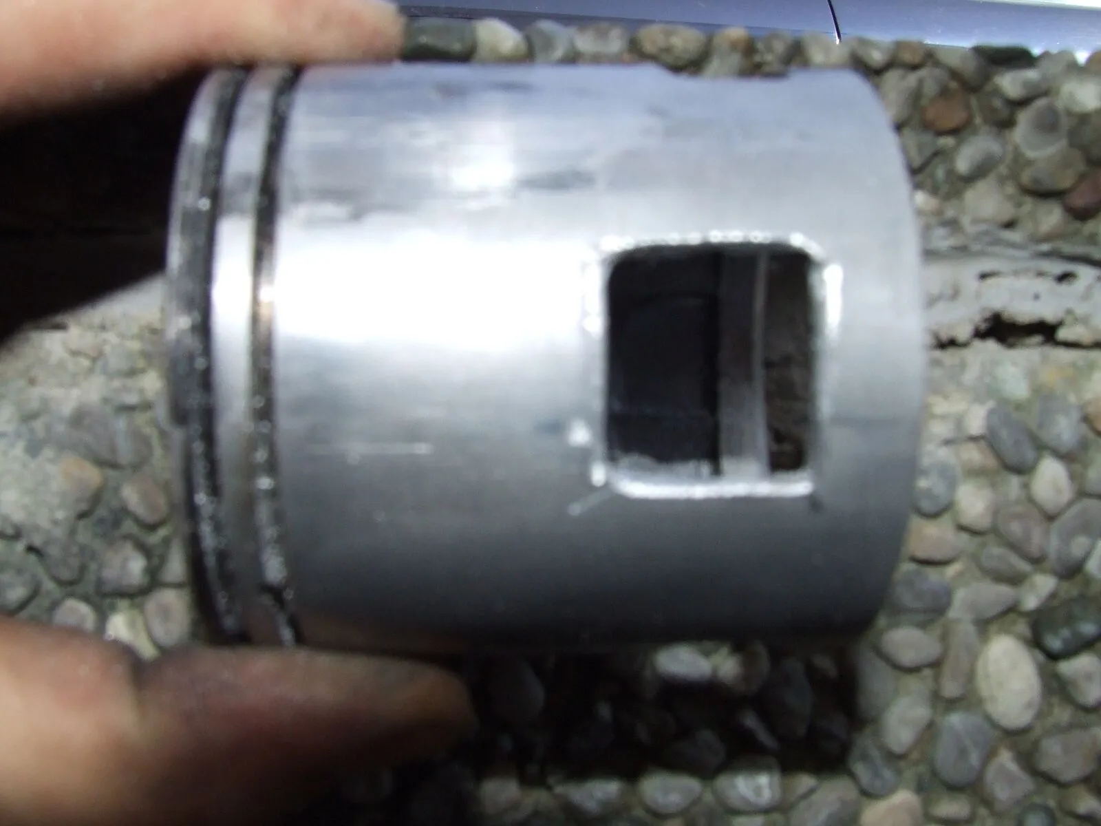

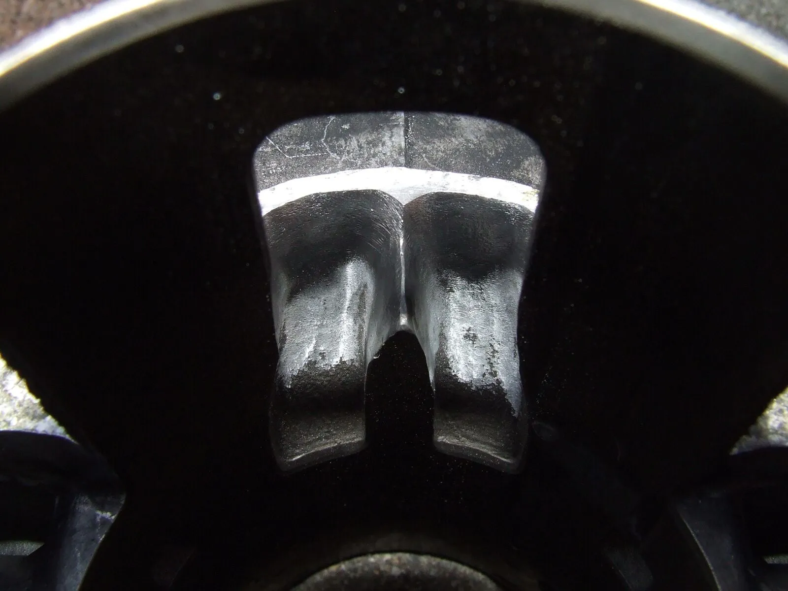

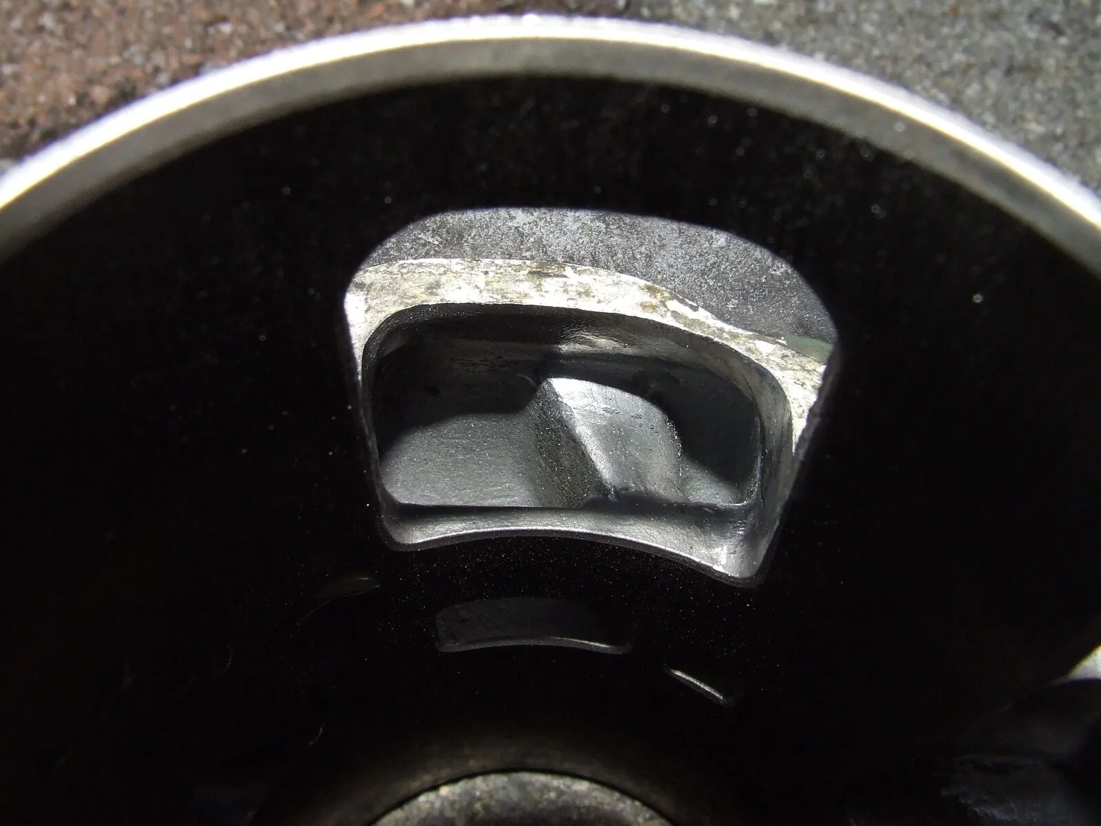

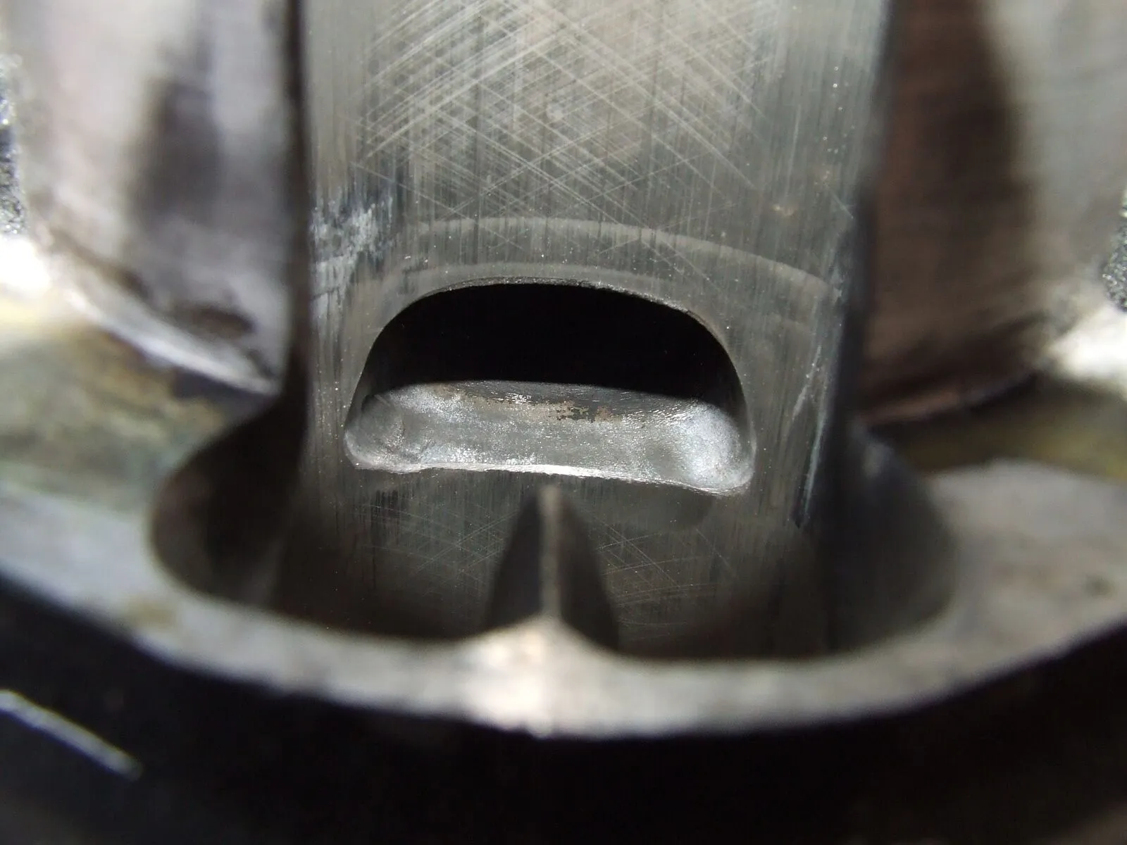

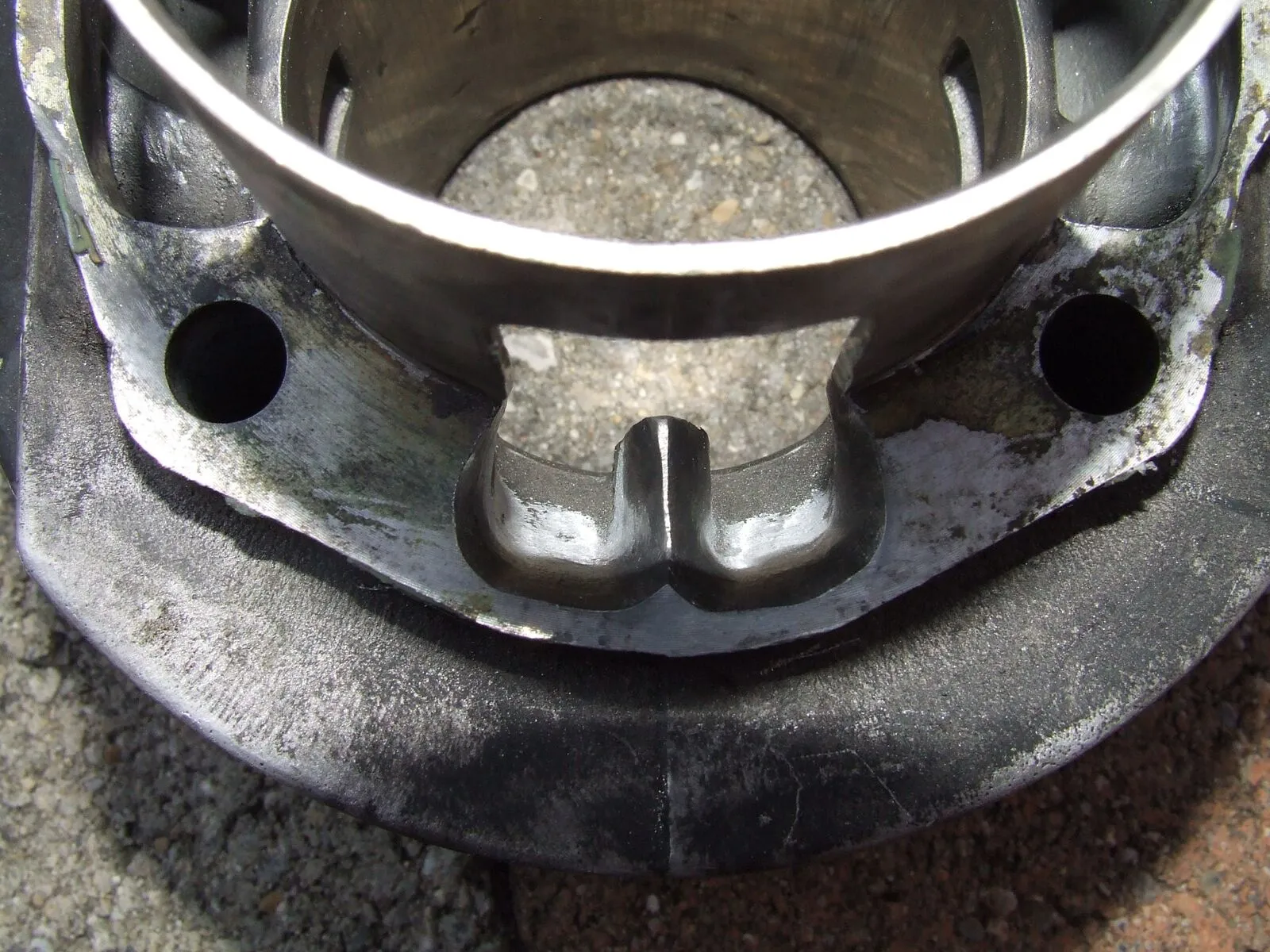

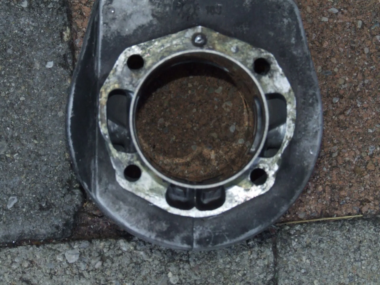

    auch ich kann jetzt endlich mal was Produktives dazu beitragen
    Kolben is noch nicht ganz fertig ,leider findet sich nirgends genauere angaben ob und wie die fenster geöffnet werdebn sollen , das Boostportfenster is um das doppelte gewachsen
    die ÜS sind im vergleich zu den Originalen "etwas" größer und sind jetzt auf dem 177er Polini niveau

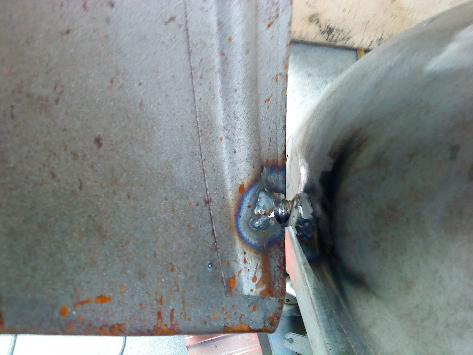

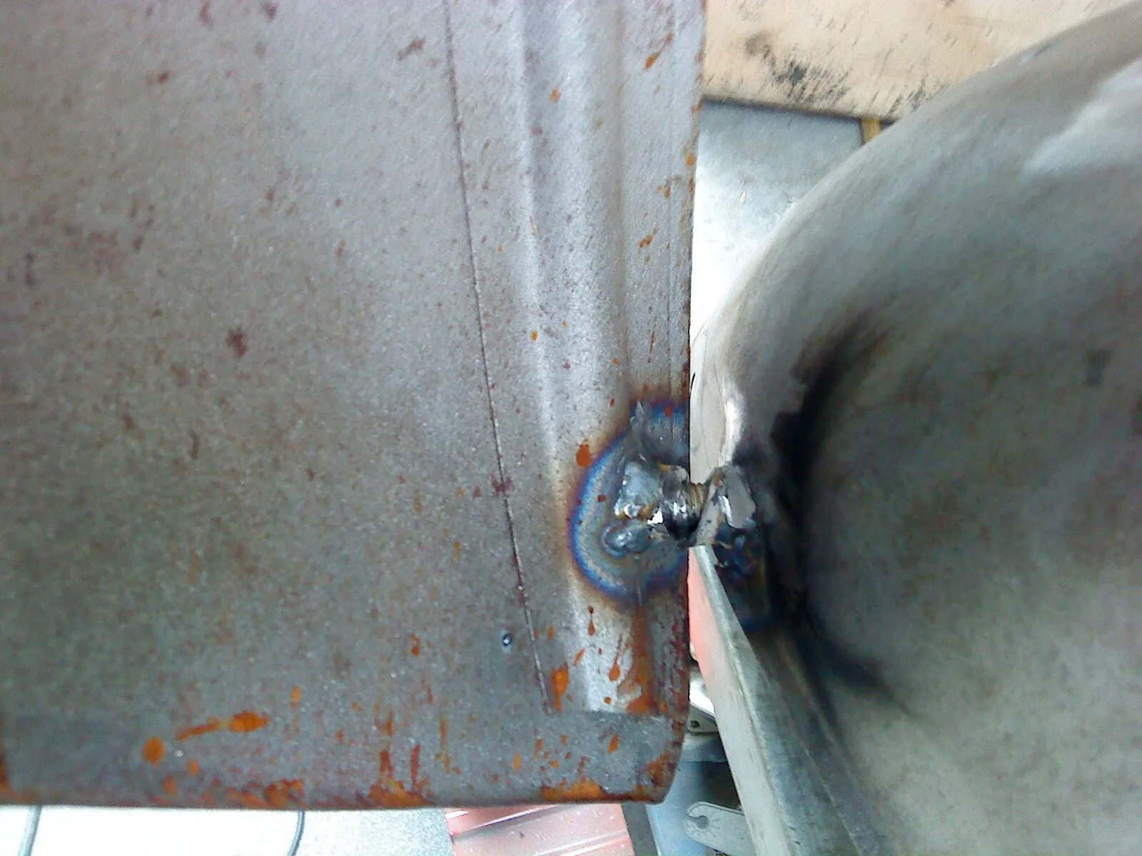

    ja sowieso
    also hinten den drehpunkt hab ich nach unten und hinten verlegt, so weit es geht bei der backe nach unten, damit sichs mit dem gummi ausgeht
    hier sieht man schön dass ich für den Halter an der karosserie ein Blech angefertigt hab, und kekanntet, dann verschweisst, aber zuerst dämpfer und Drehpunkt duchprobieren
    das war noch die erste befestigung bin dann aber ganz nach unten gefahren bei der backe also wo das verstärkungsblech endet
