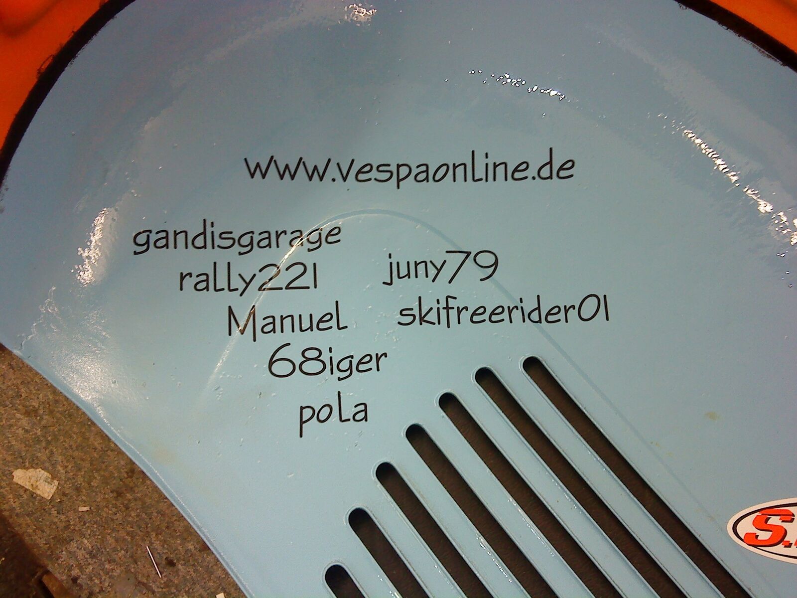

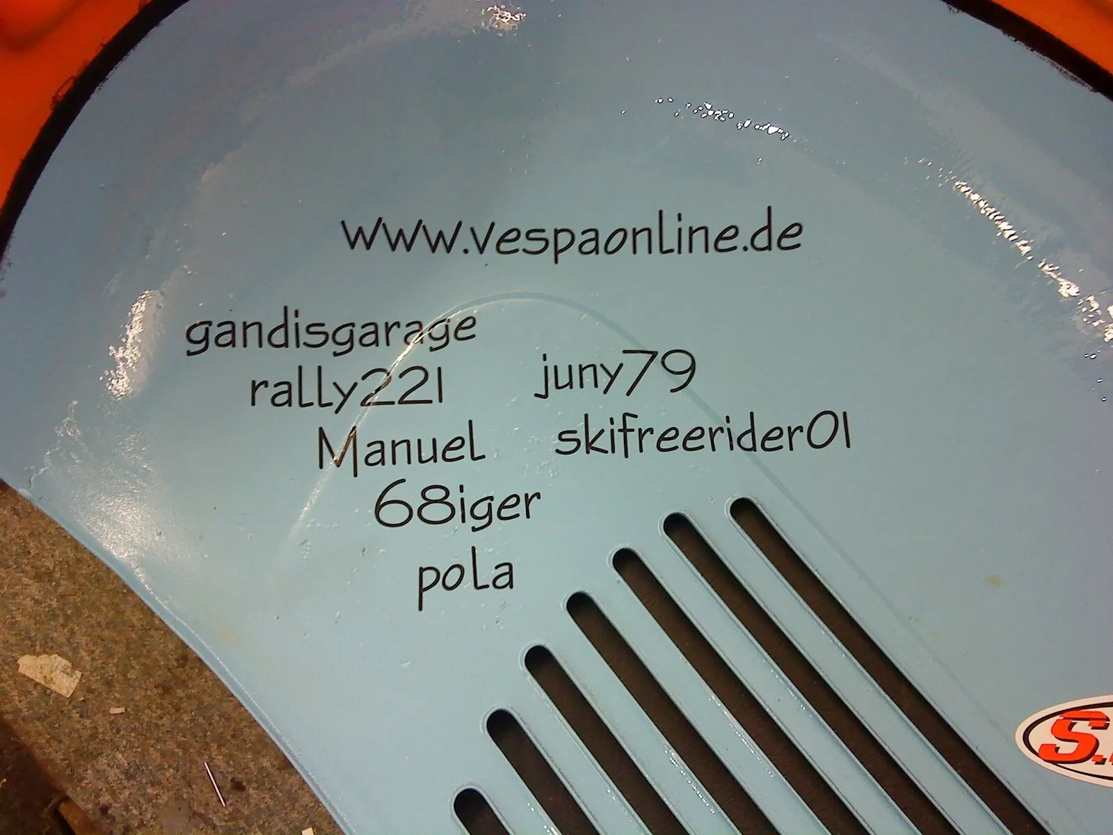

    :whistling:

    i feel honored :love:
    Ich fühle mich auch geehrt :love:
