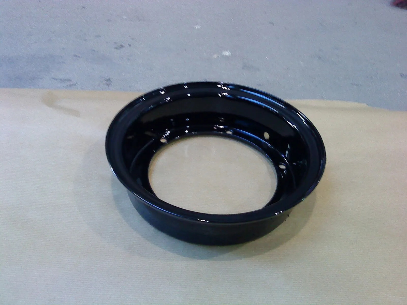

nen 4"-reifen auf ne 4"-felge? wie soll das eig funtionieren?
die frage war eigentlich ernst gemeint... wenn ich von standardmaßen ausgehe kommt ja zb bei px ein 3,5er reifen auf ne 2,1" breite felge.
selbst die breitreifenfelgen für 130er schlappen (5,12") haben nur 3" breite.
wenn du jetzt auf ne 4" breite felge nen 4,0er reifen draufmachst kann sich der doch garnicht mehr richtig an den felgenrand legen.
oder steh ich grad vollkommen aufm schlauch? ![]()
aber trotzdem schön gearbeitet ![]()
