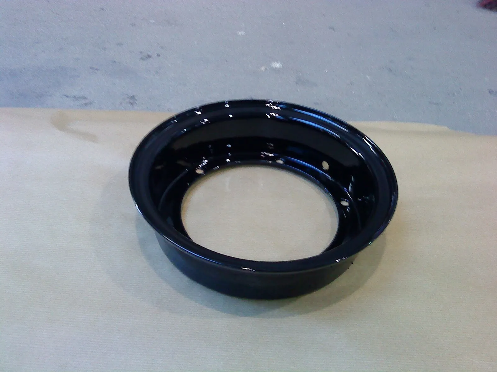

  • nen 4"-reifen auf ne 4"-felge? wie soll das eig funtionieren?
    die frage war eigentlich ernst gemeint... wenn ich von standardmaßen ausgehe kommt ja zb bei px ein 3,5er reifen auf ne 2,1" breite felge.
    selbst die breitreifenfelgen für 130er schlappen (5,12") haben nur 3" breite.
    wenn du jetzt auf ne 4" breite felge nen 4,0er reifen draufmachst kann sich der doch garnicht mehr richtig an den felgenrand legen.
    oder steh ich grad vollkommen aufm schlauch? :whistling:
    aber trotzdem schön gearbeitet :thumbup:

  • die frage war eigentlich ernst gemeint... wenn ich von standardmaßen ausgehe kommt ja zb bei px ein 3,5er reifen auf ne 2,1" breite felge.
    ne du hast schon recht ;)
    gandi da musst nen megabreiten reifen draufmachen :D

  • skr-felge komplett ist 2,5" breit, ist die gleiche wie die von der cosa.
    OLa:
    vorne: breite skr- und schmale pk-hälfte
    hinten: schmale skr- und breite pk-hälfte
    und nochwas: hast du ne ahnung wie sich das mit der felge dann am kuludeckel ausgeht? spurversatz?
    ich mein, nichts gegen dicke schlappen und deine arbeit, aber wäre schade wenn sie dann umsonst ist... :S

  • OLa:
    danke 2-) ich werds mir nie merken können :whistling:
    und ja gandi! schau des ma genauer nach! nicht dass du dir an haufen arbeit machst und am ende gehts sichs ned aus ...
    das wird nämlich hinten schon ganz schön eng bei den sf...
    bei mir liegen unterlegscheiben zwischen felge und trommel damit nicht der reifen am kuludeckel angeht!
    und ewig weit rüber darf man ja auch nicht :+4

  • spurversatz hab ich sicher weil ich die felge nur links verbreitert hab, als hab ich noch Platz zum kulu deckel, nur weiss ich nicht wievie :huh:

  • Du musst auf jedenfall davon berichten wie den Spurversatz merkst.
    Es sollten ja dann gute Linkskurven gehen, dafür Rechtskurven umso schlechter?
    Gruß Luk
  • Ich muss das sowieso davor noch mit dem Rally abklären wieviel wir den Motor nach rechts bekommen :whistling: Dann sehen wir weiter :D

  • wieviel wir den Motor nach rechts bekommen
    und vor allem den auspuff nach links :whistling:
    und der vollständigkeit halber: der durchmesser der 130/50 ist knappe 5cm größer als der der 3,5er.
    find ich aber garnicht schlecht, das kommt der fahrbarkeit wenigstens mal entgegen (im vgl zu der breite und der geometrie der reifen) :-3
