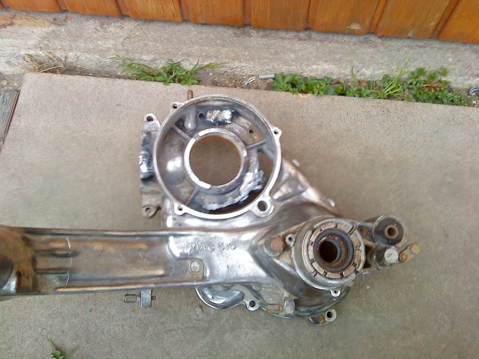

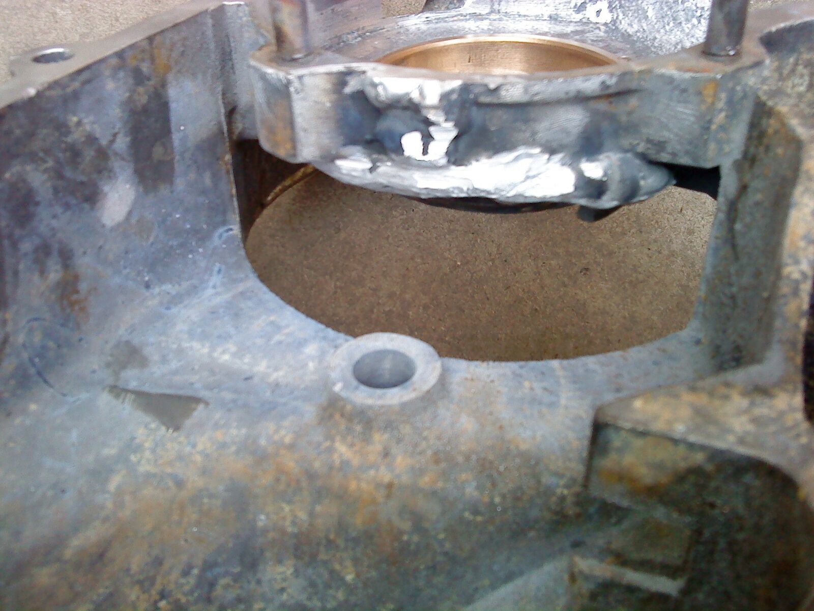

    nachdem ich ja nun die Möglichkeit habe Alu zu schweissen hab ich mich dazu entschlossen den kaputten Orginal VBA Motor selber zu schweissen, als ihn wegzugeben und ihn schweissen zu lassen
    Hier mal die Bilder

    Es sieht ein wenig gruselig aus. Hat was von einem Zombie. Aber Hauptsache dicht und von aussen sieht man's ja nicht.

    Eben. Nur beim Alu muss man viel Material auftagen

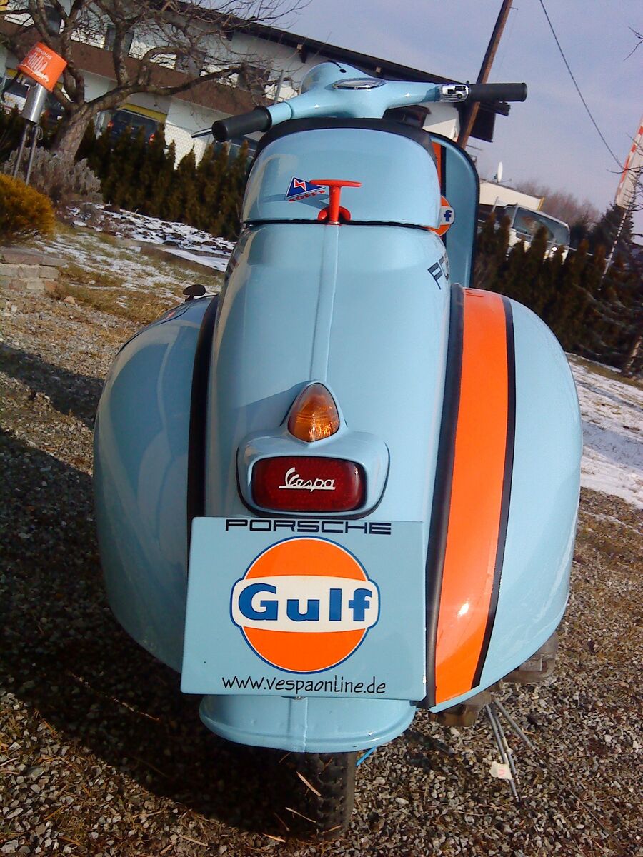

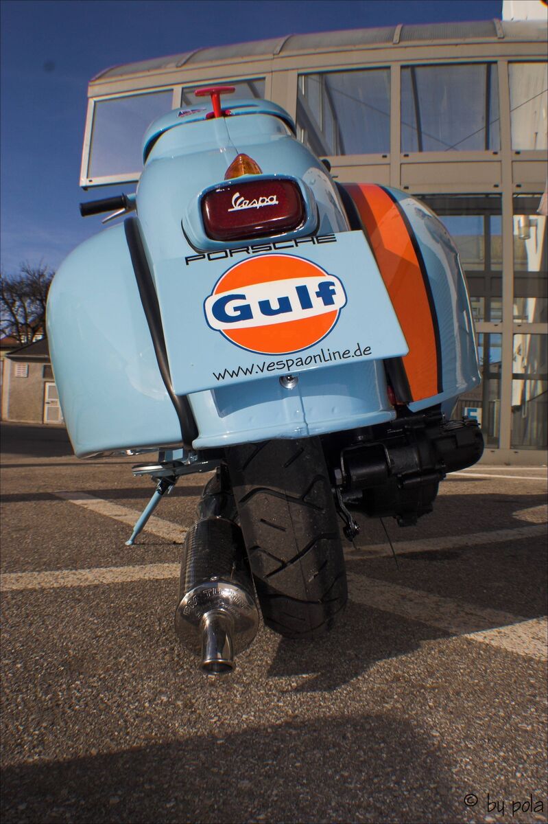

    Bin grad beim Durchstöbern von meinen VBA Fotos auf folgendes gestossen. Irgendwie hat sie seit dem sie hinten auf 8 Zoll steht nen Perversen Spurversatz :+5
    Hier mal 2 Fotos zum vergleich
    Foto1 Mit 10 Zoll PK Bereifung und Sprint Motor
    Foto 2 PX Motor mit 3.50x8 auf serien Felge
    Täuscht das oder is der Motor bei der 10 Zoll felge weiter rechts??? ?(

    Naja also der Motor an sich hat ja ne feste Postion durch die Schwinge oder? ?(
    Der Reifen an sich steht halt shcon pervers weit drüben in meinen Augen :-4
    Schon damit gefahren ich könnte mir vorstellen dass es nich soooo angenehm is :-6

    Felge falschrum?

    @ darki, wie soll man ne geschlossene Felge falsch rum montieren :whistling:
    nein nicht gefahren :S

    evtl falsche Bremsankerplatte?
    da is es anders als bei den SF, verstehs auch nicht wieso das rad bei der Geschlosenen weiter links is als bei der offenen 8| ?(
