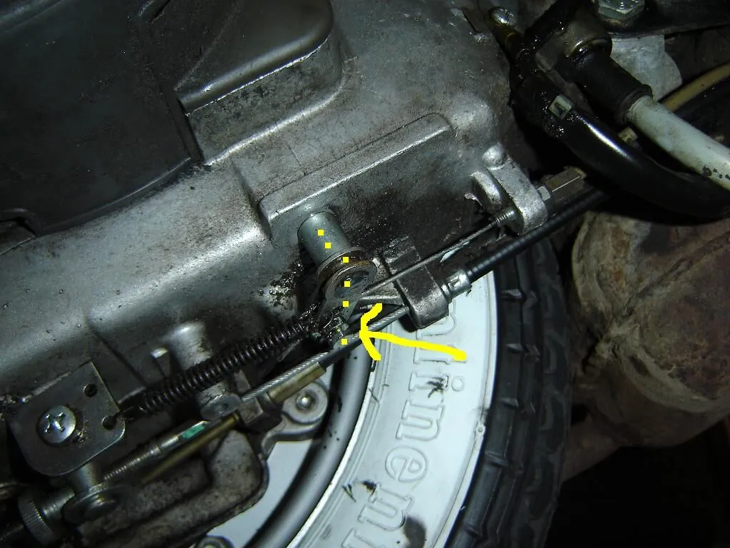

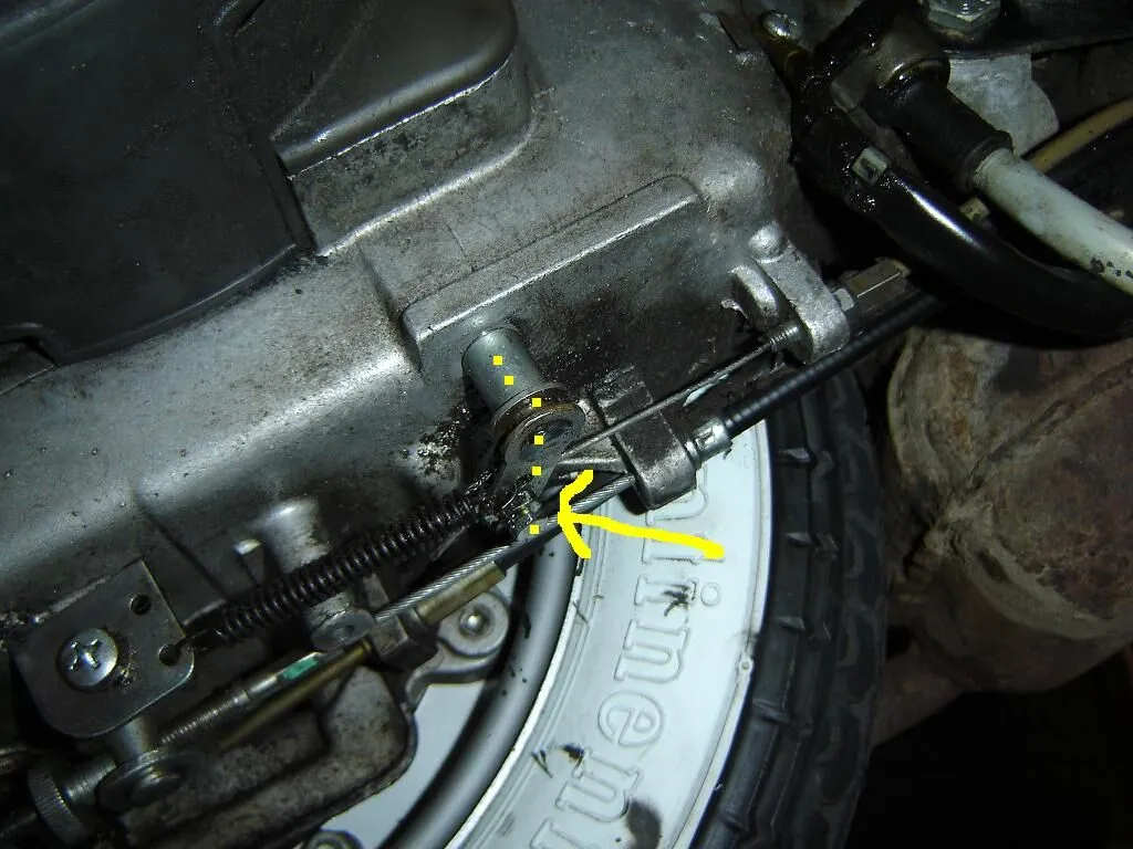

    hier ein bild von der stelle wos öl rauskommt ist ganz helles öl sieht aus wie mein getrieböl

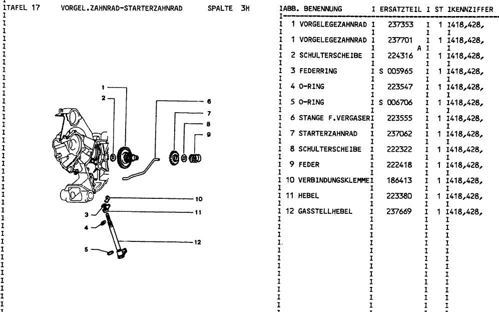

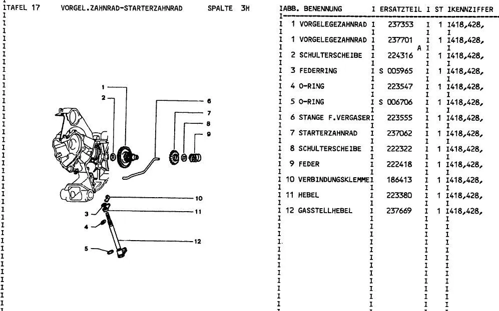

    Hi, ich hab mal ein Bild angehängt, wenn das an dieser Stelle rauskommt, ist das die Welle für das Gas. Die geht von unten durch das Getriebe und kommt oben wieder raus. Wie Du aus der Zeichnung ersehen kannst, sind zwei O-Ringe auf der Welle. Nach der Zeichnung, sieht es so aus, als wenn man die Ringe wechseln könnte OHNE den Motor auseinander zu nehmen. Ich bin mir da aber nicht sicher. Frag mal Rita die kann das sicher beantworten.

    Genau an dem teil sifft es raus hab 2 ohringe die bei einem dichtsatz für den vergaser dabei waren die so klein sind wie komme ich am besten dran das teil auszubauen ? wäre echt klasse wenn das des rätsles lösung wäre hab den motor wenigstens schonmal komplett gesäubert und ausgebaut wenn es jetzt ohne spalten gehen würde wäre das klasse
    so wie es auf der zeichnung ausieht werde ich aber den motor auseinander nhemen müssen weil ich da sonst nicht dran komme auf dem bild das sieht aus wie eine hälfte

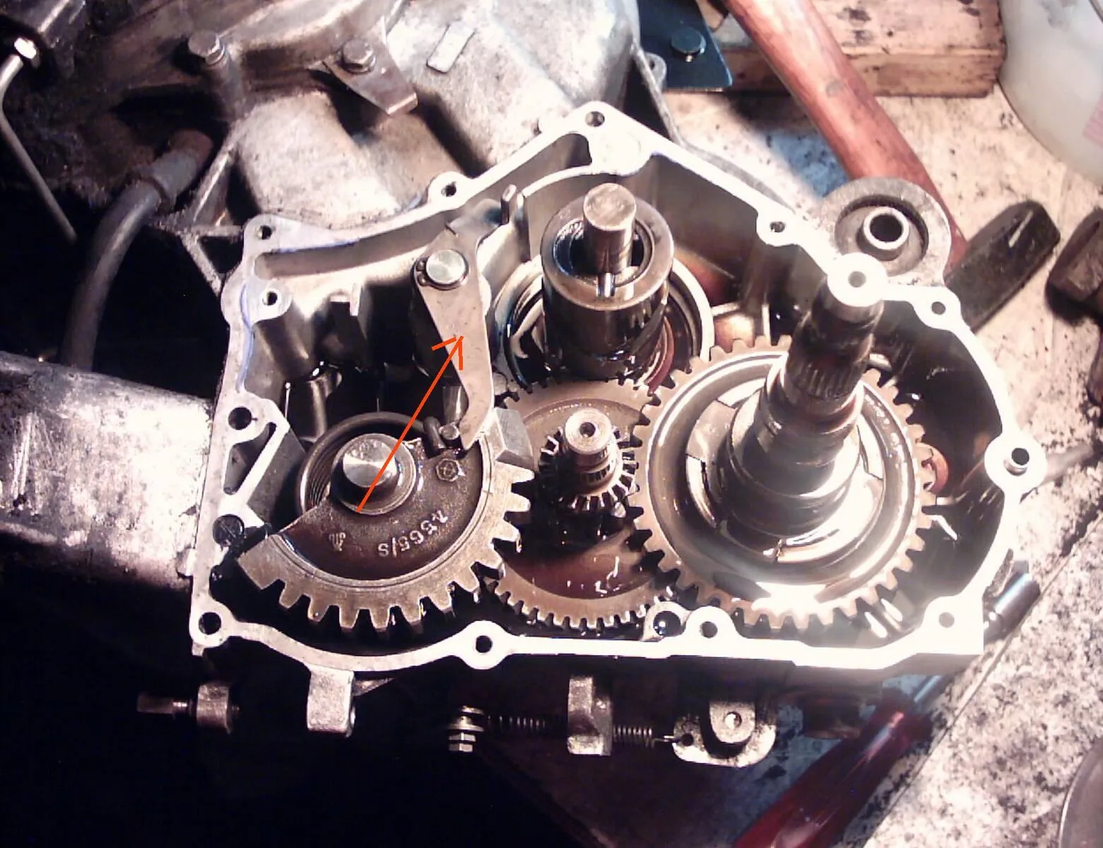

    • October 3, 2007 at 08:57

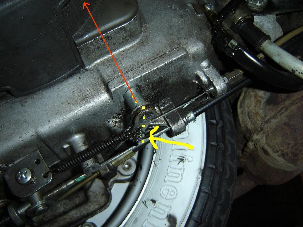

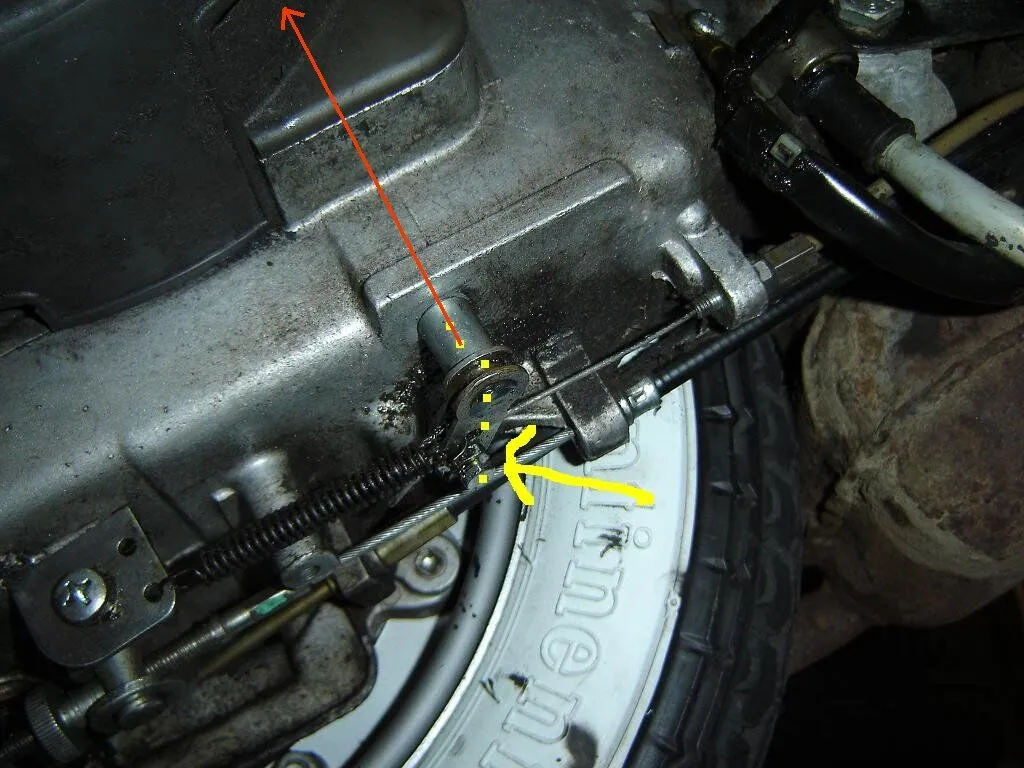

    Hi bei der Automatik ist das, wie fast alles, ein bisschen anders. Die brauchst Du nicht zu spalten. Man kann das Getriebe da so öffnen. Wenn das Hinterrad ab ist, und die Bremsankerplatte, kannst Du den Deckel des Getriebes abschrauben. sieht dann "so" aus. Aber wenn ich mich recht erinnere, liegt das auf der rechten Seite. Auf dem Bild ist das offene Getriebe zu sehen, Kurbelwelle und Ölpumpe bleiben unangetastet. Aber auch die rechte Seite lässt sich leicht demountieren. Keilriemen abnehmen. Dazu die HINTERE Riemenscheibe nebst der Fliekraftkupplung abbauen. Schau mal den Hebel an welcher am Vergaser das "Gas" betätigt. der müsste oben an dieser Welle eingehängt sein. Ich hab das mal auf deinem Bild eingezeichnet (rot).
    Am oberen Ende der Welle ist der Hebel eingehängt, der zum Vergaser geht. Wenn Du das oben auseinander bekommst ist die welle vielleicht nach unten heraus zu nehmen. Vorsicht vorher Oel ablassen.

    • October 5, 2007 at 18:49
    Also hab jetzt drei tage gebraucht weil real life arbeiten muss ja sein
    nun es ist genau diese Welle der o ring ist an der einen seite fast platt gedrückt der untere ring natürlich damits schön laufen kann
    dichtsatz ist bestellt größere düse für den versager der nicht richtig wollte auch hoffe ich bekomme das alles wieder zusammen und den O ring vorsichtig auf die lange welle
