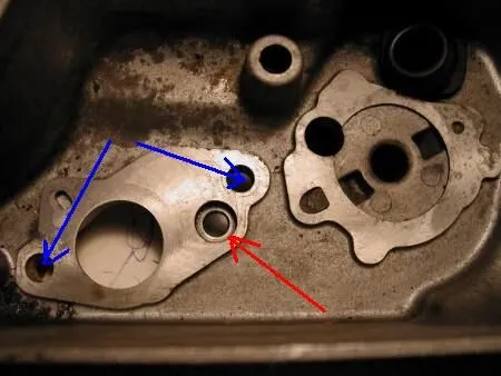

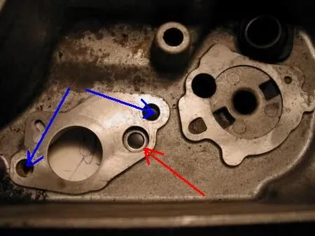

    ich bin gerade am kompletten Restaurieren meiner P 80 X. Folgendes Problem ist aufgetreten: Die Vergaserschale sitzt bekanntlich auf zwei Schrauben, die in den Motorblock eingelassen sind und mit entsprechenden Gegenstücken verschraubt sind. Eine dieser Schrauben ist leider total versaut und muß gewechselt werden.
    Frage: Ist diese einfach im Block verschraubt und wenn ja, wie ist sie am besten zu lösen,wieviel Kraft darf ich anwenden, ohne einen Schaden am Block zu verursachen???
    Vielen Dank für Eure Antworten!!!

    vielen Dank für die rasche Antwort. Das Problem ist aber leider ein anderes: Der Stehbolzen selbst, der im Block steckt und den Vergaser hält, muß raus, da das Gewinde vermurkst ist. Der Vergaser selbst und die Wanne sind längst raus. Ich brauche das Know- how, wie ich den Stehbolzen zerstörungsfrei aus dem Block rauskriege.
    Danke für die Mühe!!!
