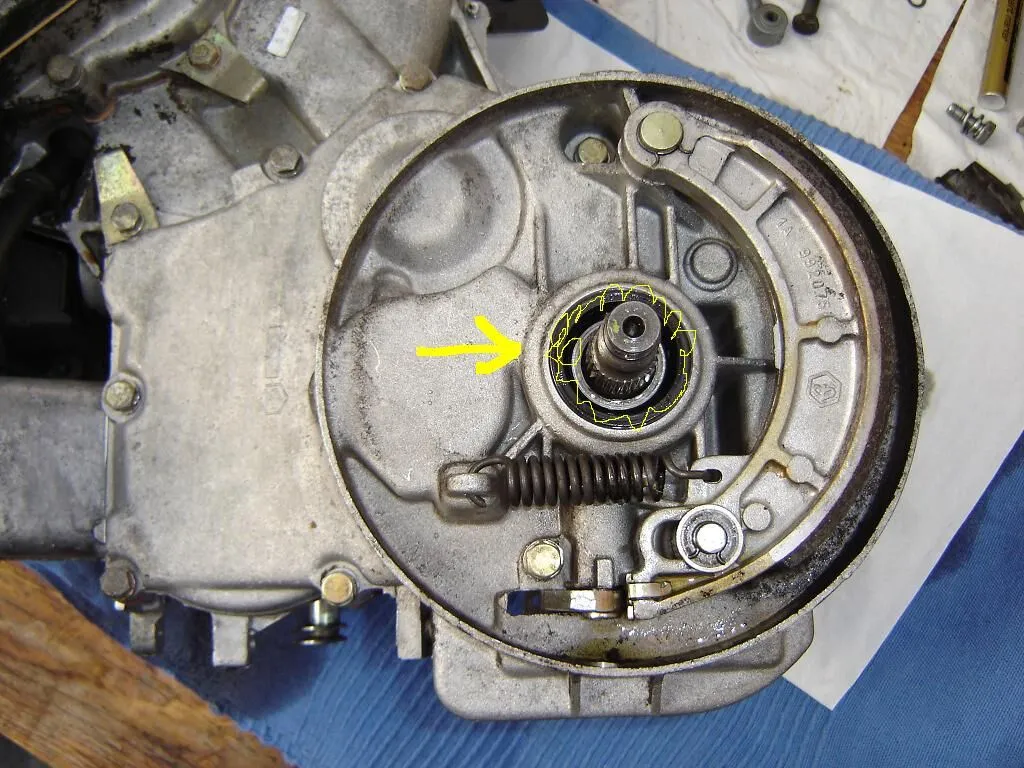

  • Habe die letzten drei tage das getriebe geöffnet gehabt um die o ringe der gas und gang welle zu erneuern (ölverlust) jetzt habe ich alles wieder zu
    habe gedacht so wie der motor da liegt kann ich ihn ja viel besser mir dem Öl befüllen als später in eingebauter weise gemacht getan
    und auf der anderen seite aus der antriebswelle kam es raus wie ein wasserfall ist da der simmering hinüber oder ist das nur weil wenn der motor liegt der druck darauf höher ist
    und in eingebautem zustand ist er dann dicht ??
    könnt mich auch idiot nennen bin schon froh das ich das so alleine überhaupt hinbekommen habe schnelle hilfe käme mir sehr gelegen
    danke schonmal
    Markus :dash:
  • ja ist soweit alles wieder fertig um den motor in der Vespa zu verbauen und die kabelstränge anzuschließen bremse mit feder und allem ist wieder dran hänge ein bild dran hab mir grade überlegt das einfachste wäre es dann wohl zum händler zu gehen mit dem deckel er soll nen komplett lager und dichtsatz draufmachen oder ? oder ist diese seite erst dicht wenns rad drauf sitzt ?
    ich weiß bin ein trottel
  • Du siehst den Spalt zwischen Welle und Simmering. Dieser wird von der [lexicon='bremstrommel',''][/lexicon] eingenommen, nach Bremstrommelmontage sollte alles wieder dicht sein.
