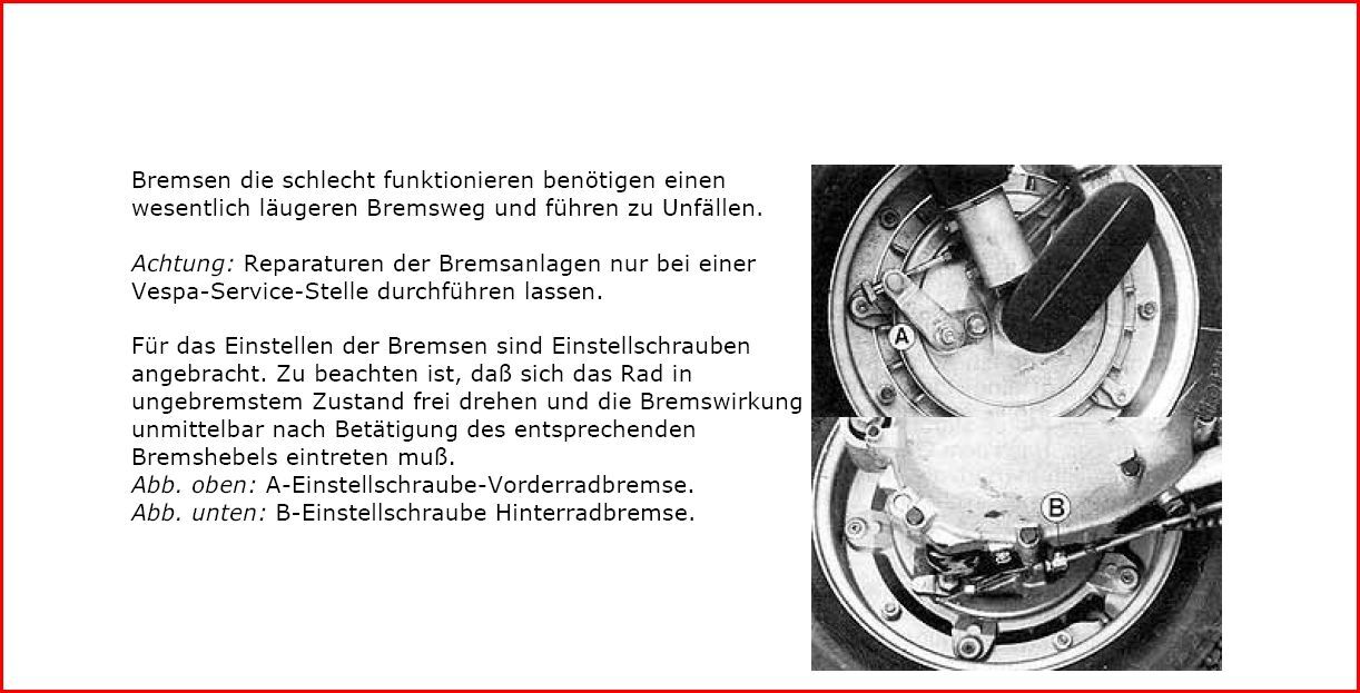

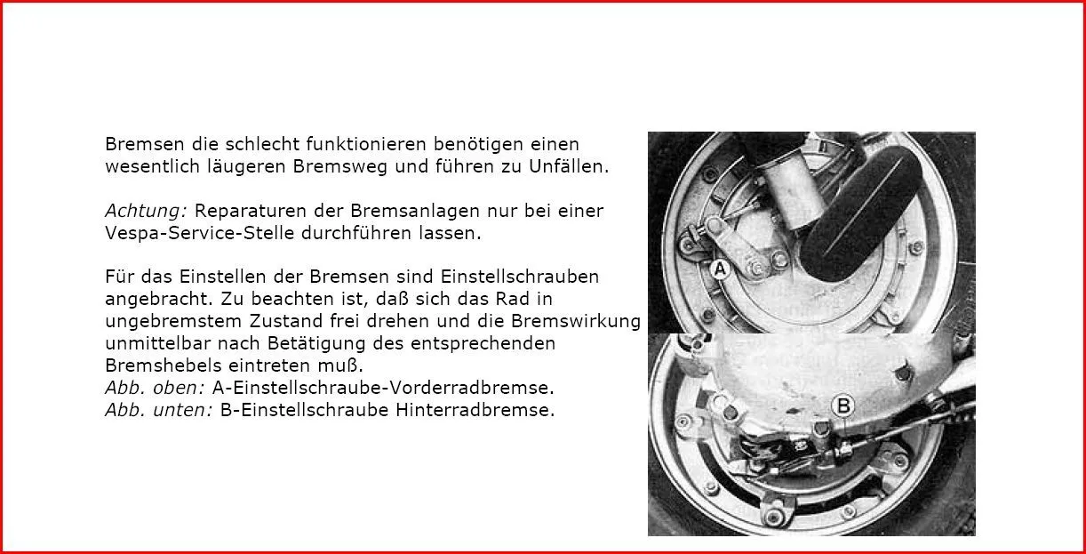

    Dann hab ich noch ne Frage zu der Bremse hinten:
    Ich muss das Pedal bis Anschlag treten, dass ich eine leichte Bremswirkung habe. Denke da muss ich die Bremse nur mal nachstellen.
    Merkt man aber irgendwie wenn die Beläge am Ende sind oder muss ich dazu die Trommel abmachen?

  • Hi die Bremse hinten und vorne kann man nachstellen, ist auch in der Betriebsanleitung beschrieben. Sie Bild. die Tachowelle wird unten in das Gehäuse eingesteckt und mit einem Gummi in dem Loch verklemmt, vieleicht fehlt das bei Dir. Das ist ein Plättchen welches über dem Loch sitzt und mit einer Schraube befestigt ist, darunter muss noch ein Gummi sein, welches durch das Plättchen in das Loch gedrückt wird.
