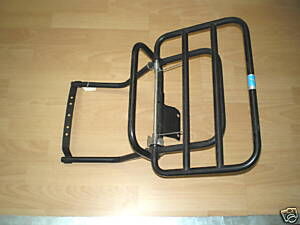

  • Hi das Teil ist falsch, das passt nicht auf ne XL2. Der Querriegel hinten führt dazu, dass die hinteren Bankgummis auf dem Querriegel stehen, die kommen dadurch ca 10 mm höher. Da durch wiederum liegen die vorderen Bankgummis nicht mehr auf dem Tank auf. Wenn Du dich jetzt auf die Bank setzt, biegt sich diese durch, und die Plastikverkleidung reisst. Der richtige Träger hat nur ein ganz dünnes Blech welches an ein Querrohr geschweist ist, welche genau duch die Ausbuchtung inder Verkleidung passt. Hier ist mal ein Bild von einem Träger, der ist zwar auch falsch aber man kann das Blech darauf erkennen.Ich hab das noch mal nachgekaspert dieser sollte passen Nr 3466200, da kannst Du auch die andere Befestigung sehen.
