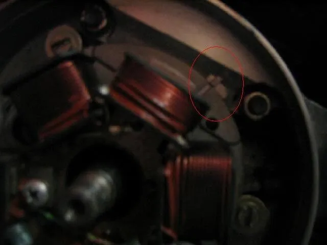

Mittlerweile glaube ich Du meinst es wirklich Ernst!Also runter mit dem Polrad und berichten was Du siehst. Im Motorgehäuse findest Du normalerweise einen eingegossenen Strich, die Platte hat zwei Markierungen (A & IT). Der Gehäusetrich sollte irgendwo im Bereich zwischen den Gundplattenmarkierungen liegen. Dann sollte die Kiste wenigstens anspringen. guckst du hier, weißt du was ich meine.

so da bin ich wieder!
polradabzieher ist endlich gekommen!
im kreis sieht man einen strich auf der platte und nicht zwei striche wie bei euch (A und T)
sieht gut aus oder?
hat sich der [lexicon='zzp',''][/lexicon] nicht verstellt?
