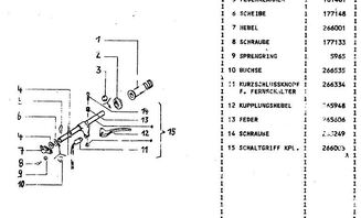

    Hi, die gezogene Kupplung wird im Hebel am Lenker erkannt. Einzelheiten auf dem Bild (Teil Nummer 11 Kurzschlussknopf)
    klaus

    • October 18, 2007 at 14:29
    Uiuiui, wenn das die Ursache war, muss die Kupplung aber ziemlich verstellt gewesen sein.

    • October 18, 2007 at 16:23
    Danke für den Tip und die Zeichnung, sehr aufschlussreich.
    Spiel war wie schon beschrieben etwa 5 mm. Könnte vielleicht sein das genau die paar Millimeter fehlten um den Kontakt zu schliessen.
    Würde es auf jeden Fall erst mal checken bevor ich den Anlasser rausschraube.
