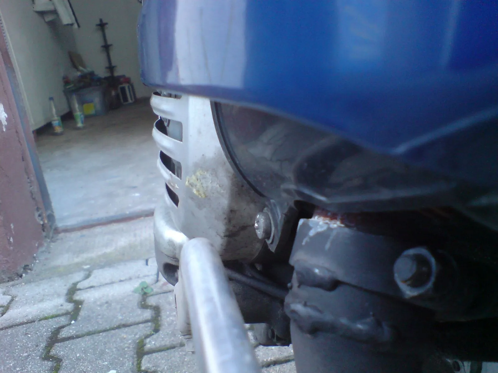

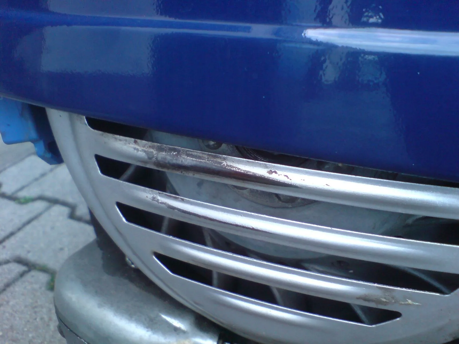

    mit ist vorhin aufgefallen das die Unterkannte (an der umgebördelten Stelle) meiner Seitenhaube bei der PX 200 E am obersten Steg der Lüfterabdeckung vorbei schleift beim einfedern.
    Ich kann allerdings keine sichtbare deformierung der Seitenhaube bzw. der Lüfterabdeckung feststellen. Kennt Jemand dieses Problem?

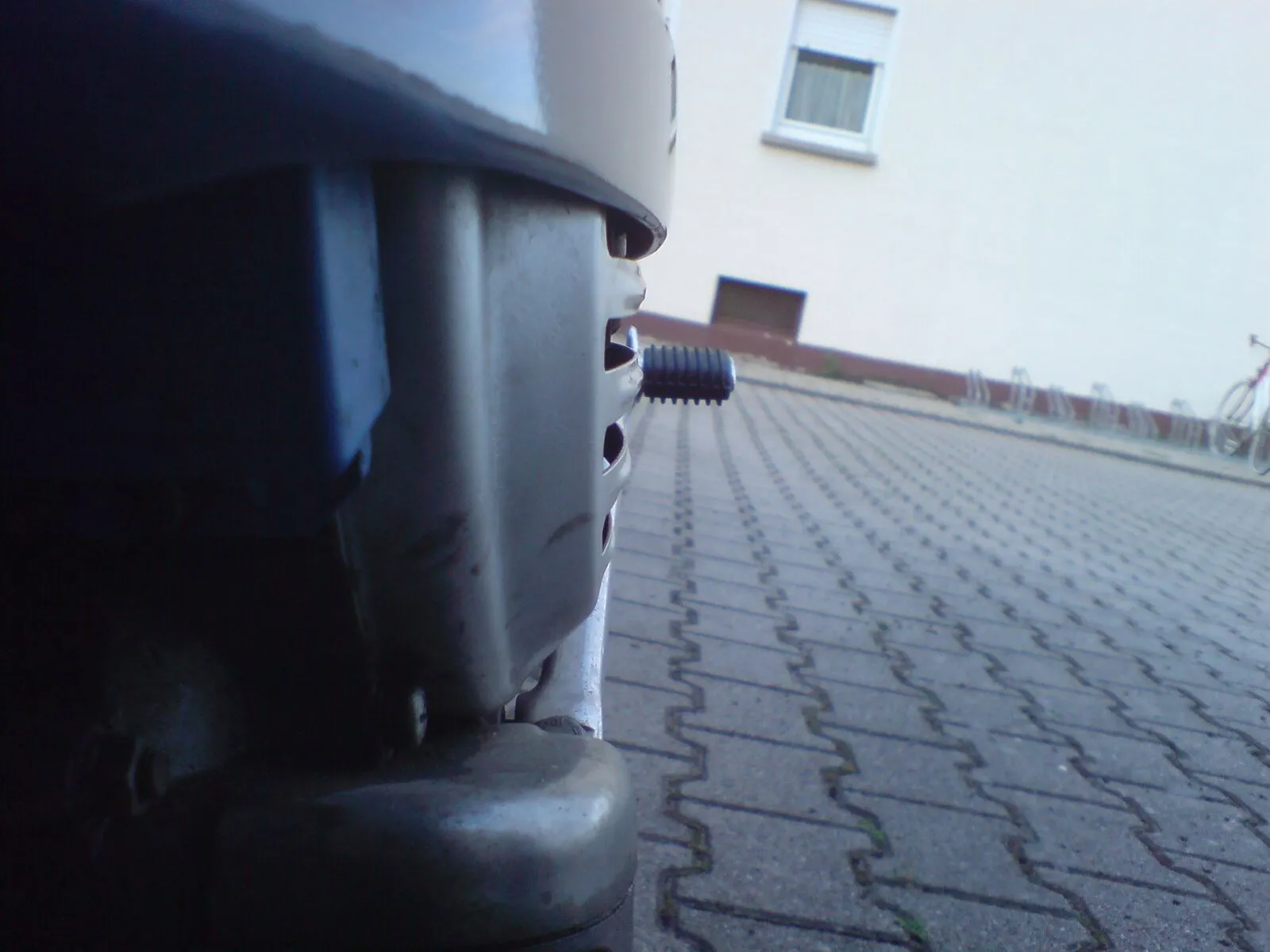

    Also wenn es so wäre dann nur minimal, wobei ich schon denke das meine unfallfrei nist.
    Hab mal ein paar Bilder hochgeladen.

    Ja wie schaut denn das bei deiner PX aus? Auch so eng? WIe auf den Bildern?

    Dann mach doch mal ein Bild von hinten auf die Vespa und zwar genau gerade auf den Hintern, sodass man Rad, Rahmenfalz und Lenkkopf sehen kann...

    Hier die Bilder, hoffe die gehen.

    Irgendwie ist das erste Bild jetzt nicht mehr aufrufbar... Aber ich meine da schon gesehen zu haben, dass das Rad und damit der Motor in seiner Aufhängung leicht nach rechts kippt. Dadurch kommt er dort zu nah an die Back und schleift beim Einfedern...
    Verifizier das mal...
    Wenn es wirklich so ist, dann würde ich den Motor ausbauen udn mit die Traverse, den großen Traversenbolzen und die Traversengummis mal genau anschauen... Irgendwas muss da ja in der Richtung sein... Ist doch irgendwie logo... ?(
