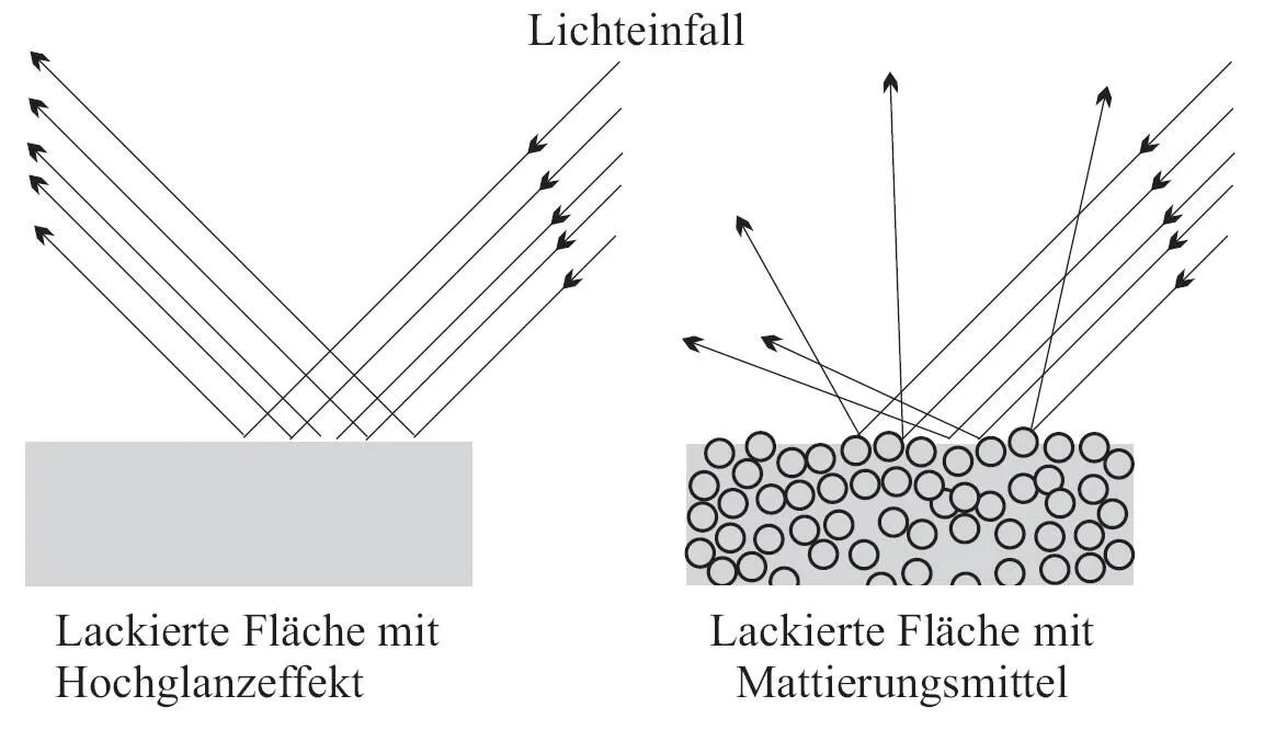

    wäre die fläche arschglatt würde sie spiegeln und somit glänzen.
    dass der lack matt wirkt muss er das licht streuen anstatt es zu spiegeln.
    deshalb ist in der mattierungspaste kieselsäure, und die sieht unter dem elektronenmikrospop aus wie sandbrei.
    mischt man das dem lack hinzu bricht der lack das licht, da die oberfläche eben nicht spiegelglatt wird.
    "arschglatt" und somit leicht zu pflegen ist ein lack für mich wenn er "qietscht", und das wird ein mattlack nie.
    hier hab ich ein bild aus meinen unterlagen, das sollte es gut erklären:

  • Basti_MRC
    • October 29, 2009 at 00:06
    • #187
    ahhhhhh
