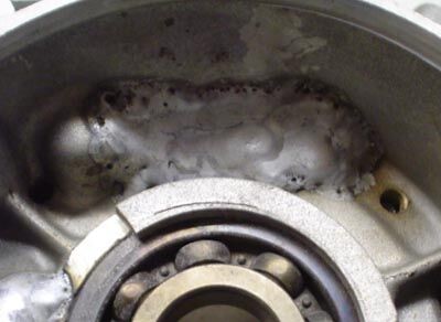

    da hast recht Richtung Kupplung ist nicht viel Fleisch bist gleich durch ,am besten aufschweißen lassen (das sollte jemand machen der Ahnung hat da der Block zusammengebaut sein MUSS und getempert werden soll um Verzug zu vermeiden

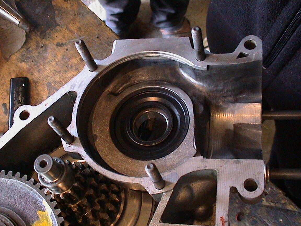

  • Aha, ich verstehe... und wie sieht es aus mit der vorverdichterfläche? ist das die fläche im inneren wo die kw langläuft? die muss dann auch so gefräst werden das die kw wohl nicht mehr verdichtet, oder ? trichterförmig)
    vielleicht kannst du das auf dem ersten foto mal kennzeichnen? :rolleyes:

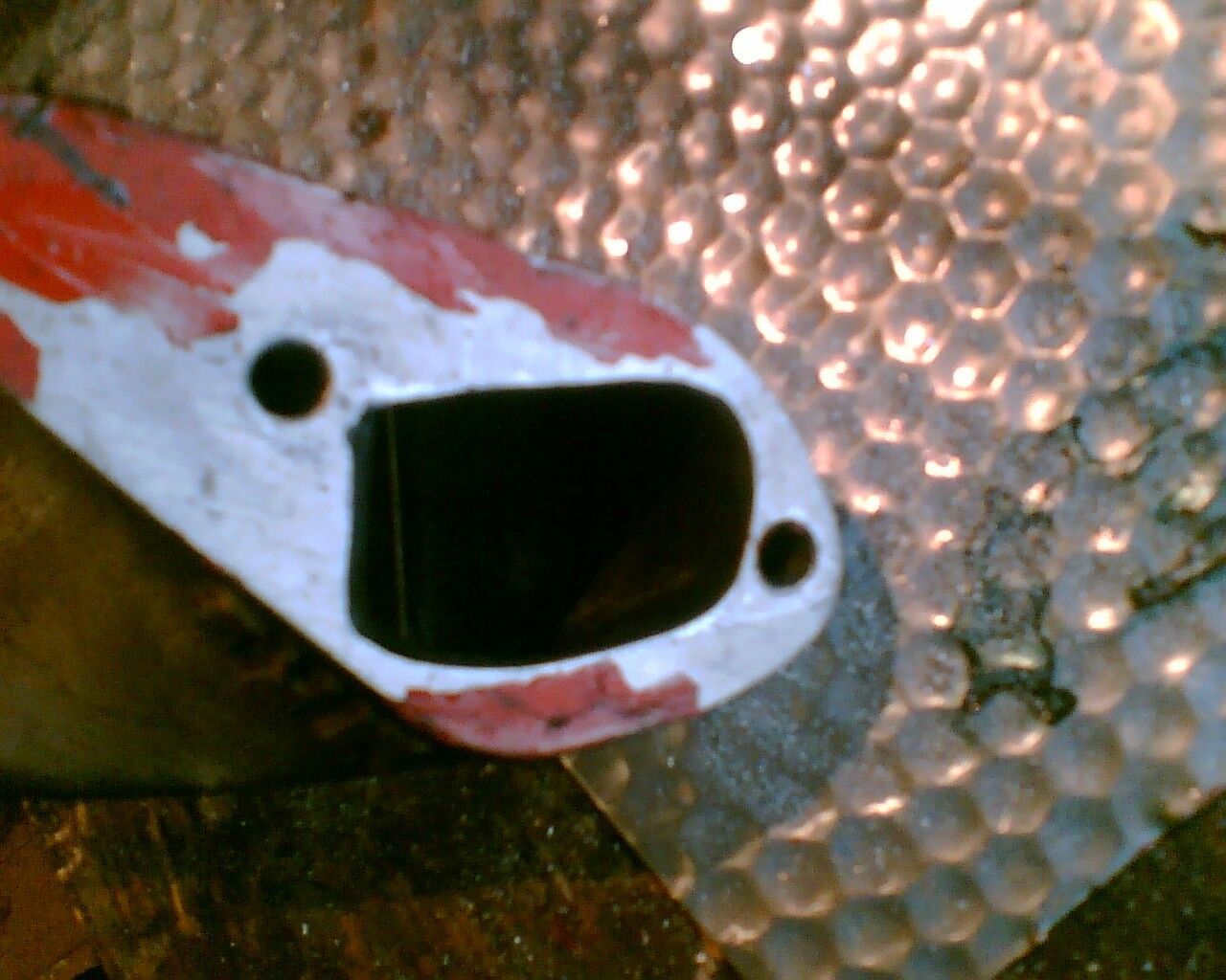

  • so hier noch ein foto eines originalen Drehschiebereinlaßes >> ist nicht von mir,ich besitze sowas nicht :D
    erste ist Original
    zweite zur Veranschaulichung was weggefräst wurde >> sorry ich hab keine künstlerische ader :whistling:

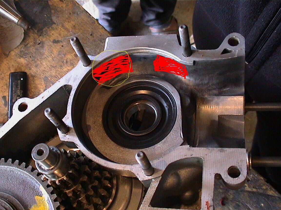

    Eine Frage noch: zur kulu-seite bedeutet die hintere rote Fläche( gelber kreis) oder wo ungefähr? nicht das ich loslege und es dann merke wenn es zu spät ist....
    Und aufgeschweisst wird denk ich von aussen, damit ich genügend material hab,oder?
    sek
  • nein bei deinem Kreis brichst nirgends durch
    gefährdet ist der Rot makierte bereich, blau markiert ,wennst genau schaust ,dort bin ich durchgebrochen
    die gelben Pfeile zeigen die stellen wo du sicher durchbrichst da hier die Gewindebohrugen von der vergaserwanne sind >> einfach von oben Kaltmetal rein und passt
    der grüne Pfeil zeigt wo du aufpassen must damit du nicht zum Motorblockschraube durchbrichst
    genau von der KULU-seite hier aber umbediengt das alte Lager drinnen lassen

    nein mit der Kupplung gibts keine probleme ,einzig die mit sicherheit auftretenden Lunker durch den schlechten Guß vom block wirst mit Kaltmetal zumachen müssen

    was meinst du mit lunker?

    sind kleine löcher die beim schweißen durch den unreinen Aluguß entstehen
