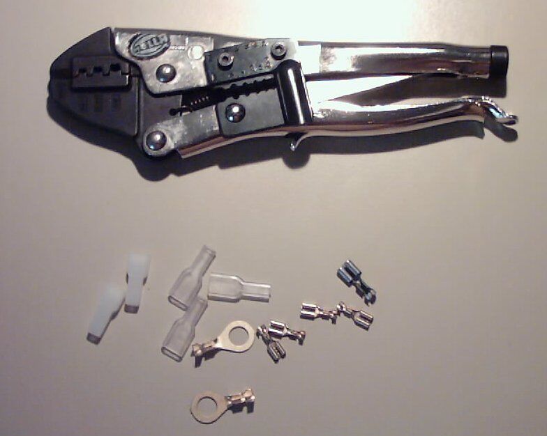

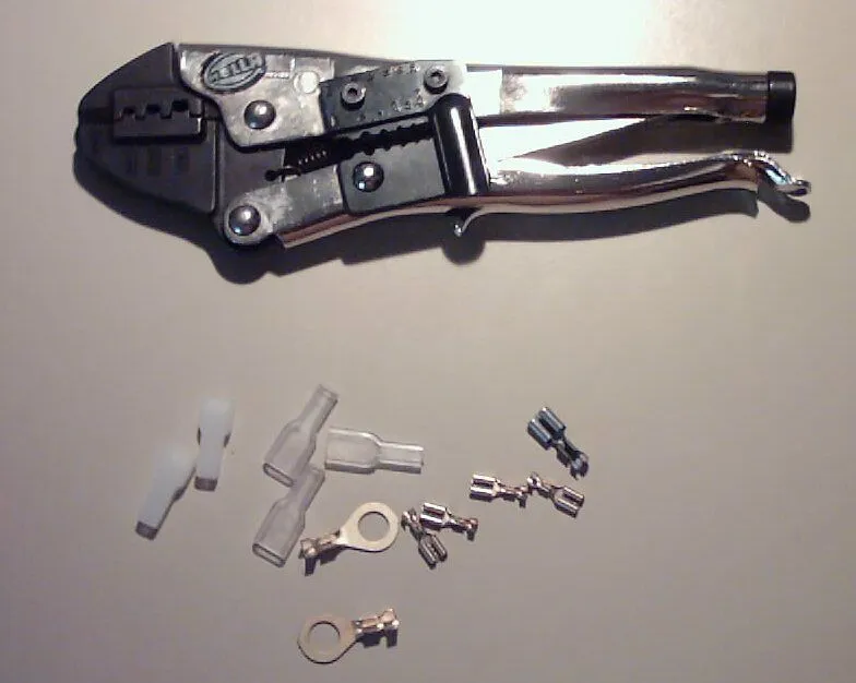

    Hi zu deiner Frage (PN) ich möchte Dir nicht zu nahe treten und Deine Fähigkeiten schmälern. Das zuerst mal. Auf dem Bild (kabelbaumfastfertig) kannst Du schon zwei Fehler finden. Die verwendeten Kabelschuhe (mit den bunten Plastikenden) sind nicht zu verwenden, denn die lösen sich durch das Gerappel. Die Zange ist eine Klemmzange und für das Verquetschen der Kabelschuhe ungeeignet. Die richtigen Kabelschuhe bekommst Du, wenn überhauüpt, nur im 100ter Pack. Von dem PVC-Kleber, zum Verkleben der Iso-Rohre ganz zu schweigen.
    Wenn Du mir den alten Kabelbaum schickst, bau ich Dir einen neuen. Das wird Dich 10 bis 15 Euro kosten. Als Anhang nochmal ein Bild mit der Richtigen Zange Steckern etc.
    klaus
